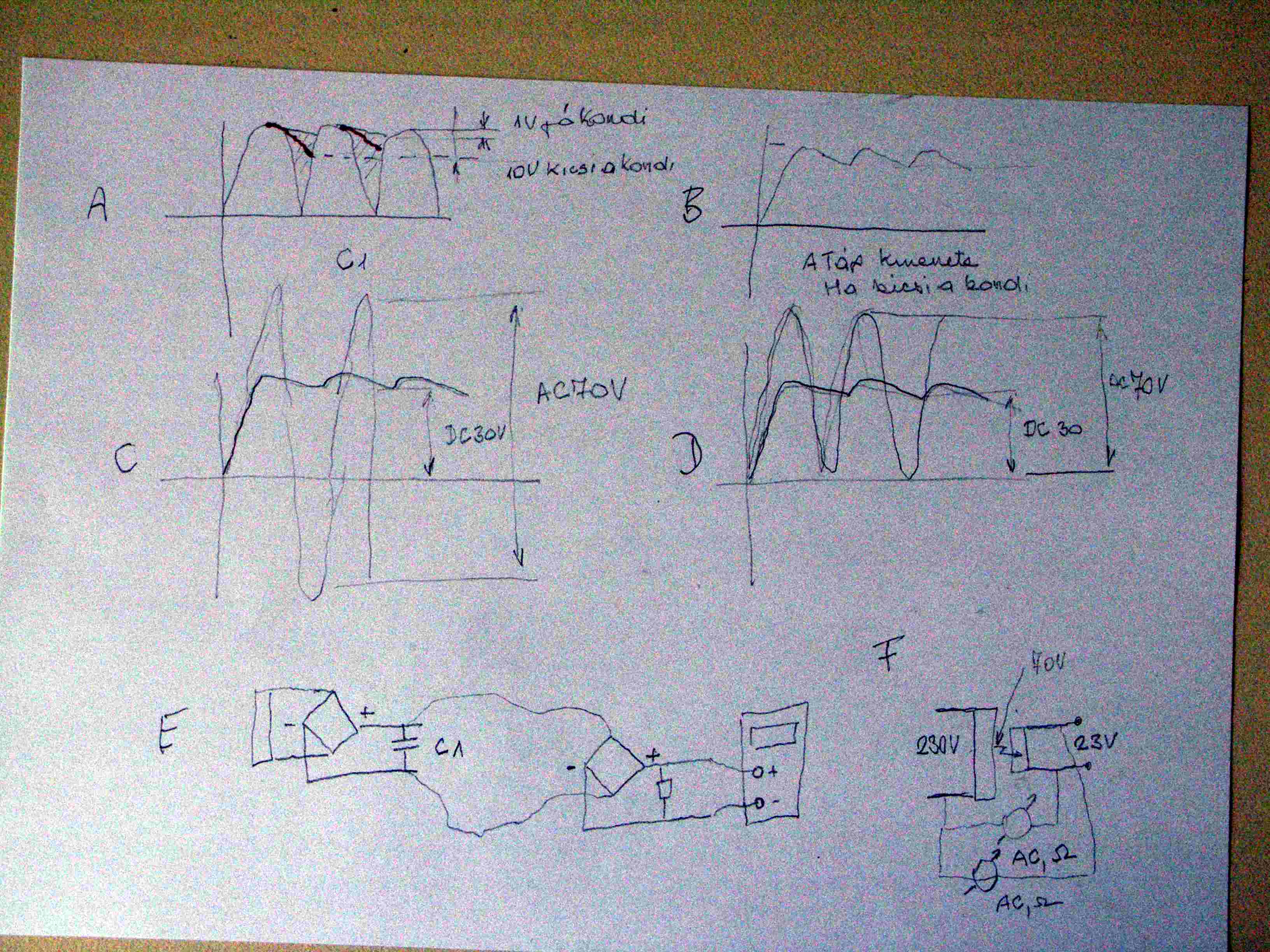

(#) fongab válasza liman hozzászólására (») Nov 2, 2007 /
A lágy indítót még szedd ki, légy szíves. Terheléssel és terhelés nélkül AC fesz. Csak a híd kondi.
(#) liman válasza fongab hozzászólására (») Nov 2, 2007 /
indito nelkul terhelve ac 64.4V,dc 29.5V
terheletlenul ac 73v dc 30v
A lágy indító is tesz rá valamit, mert 64V még nem volt, és 29,5V se.
Erre nem tudok mit mondani.
Indító nélkül vissza a panelra. U1,2,3 még nem kell. Ismét mérés, de most csak a hidat használd váltó mérésre ( esetleg tegyél 2,5K……..4K ellenállást, a+/- közé ) egyen, feszmérésbe nézd. Ha eltér a kettő mérés ( a híd magasabb akkor írd le az értéket „H” után )
DC/DC”H” C1, C3, D7 értékekre vagyok kíváncsi. C1: 29….31V, C3: 8……14V, D7: 5…6Vközött, de a jó 5,6V . A DC”H” mindenhol kicsire várom kb.: 1….5V.
Ha továbbra is, a 70V környékén mérsz, valami nagyon nem jó. Ha a hálózatból kapod? Nem lehet, mert az trafó áttételét számolom 230/23=10 szeres és a 70V visszaszorzom, az 700V lesz. A 230V –ra nem hiszem hogy a áram szolgáltató 700V tüskéket rátesz. Esetleg a Solti nagy adó közelébe laksz? És a műszer összeszedi? Nem tudom.

(#) fongab válasza liman hozzászólására (») Nov 3, 2007 /
Amiért erőltetem a C1, C3 váltó mérését rajz A,B Ha kicsi a C1 kondi a táp kimenete lüktető lesz max feszültségnél és áramnál (24V/2A) ha kicsi a C3 lüktet a viszonyítási pontot veszíti el a kapcsolás.
A 70V AC –nél erre gondolok rajz C,D itt ha a félvezető max60V bír átüthet. U1,2,3 csak 36V utána tönkre megy.
A hídmérést így értettem rajz E műszer elé teszed a dióda hidat, a műszer egyen feszmérésbe.
Reggel jutott eszembe ha a trafó 230V voltos tekercse, és a 23V összeér elképzelhető a 70V.
Mindig ugyan úgy dugtad be a 230V csatlakózót a méréseknél? (fázis mindig a trafó kezdetére ment. Vagy fázis egyszer a trafó kezdetére máskor a trafó végére ment ) Ha csak egy irányba mértél, fordicsd meg a 230V csatlakózót és lehet hogy 160V is tudsz mérni. VTGYÁZZ az márt kellemetlen.
Nézd meg a trafót. csak az legyen bekötve AC mérés a 230V és a 23V tekercsek között. Majd húzd ki és ohmmérés ( ohm mérésbe nem bízok annyira, mert kicsi a mérő áram 1-10uA ) rajz F
A C3 mért értékek nem jók. Amit korábban írtam D5 trafó 1 pont. De előbb.
Ha nem veszed kötekedésnek, akkor a híd kondi vissza trafóra, ( a panelt ne legyen benn ) és újra meg kellene találni a ~73V-ot. És a trafó 230V csatlakozót, meg fordítani. Úgy mit mérsz?
Esetleg a kijelző 23V ugyan olyan tekercs? Ha igen, arra szereld át, a hidat kondit, és ott is tudod mérni a 73V-ot?

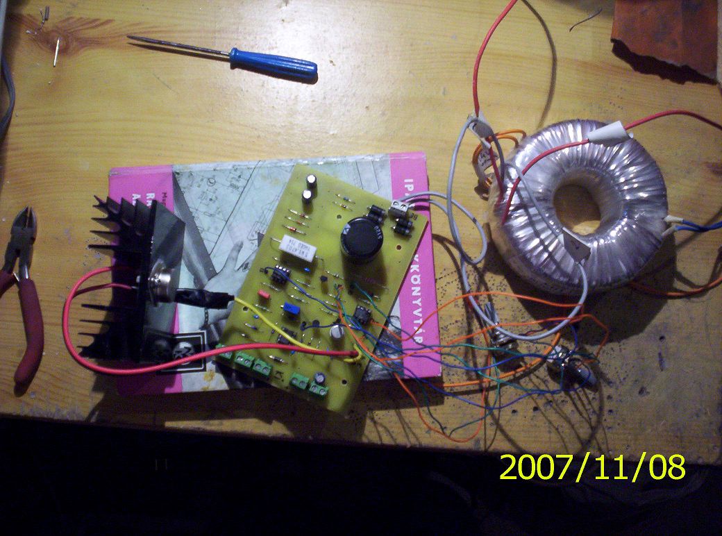

(#) morfondi hozzászólása Nov 3, 2007 /
Ha valaki megépítette az Urbán-féle (Attila86 által utánérzett ) tápot, egy kis segítséget kérnék.
Nálam előfordul, hogy egyik led sem világít és kimegy a teljes táp a kimenetre, bárhol áll a fesz.állító poti.
Ha megtekergetem, beáll a kimeneti fesz és a led-ek megfelelően világítanak.

(#) Sebi válasza morfondi hozzászólására (») Nov 3, 2007 /
Vagy gerjed a táp, vagy KH-s a poti. Egy szkópolás nem ártana....
(#) morfondi válasza Sebi hozzászólására (») Nov 3, 2007 /
Ha az áramhatár potit tekerem meg, akkor is beáll a táp. Nem kh-s a poti.
Most mérem, hogy a TL431 csak 5.33 v-ot ad le, 6.8 v helyett. Ez mitől lehet?
Az ellenállatok a rajzon feltüntetett értékűek.
Miután tekerek a poti(ko)n, beáll 6.5 V-ra.
Forrasztások jók.
C11-en és a 470 ohmon mekkora a fesz?
(#) morfondi válasza Sebi hozzászólására (») Nov 4, 2007 /
Most mértem, érdekes, a c11-en 12.55 v, a 470 ohm másik sarkán 6.35 v van. De így is van, hogy bekapcsolás után a lenti jelenség tapasztalható. De tegnap még 5.33 v-ot mértem, az biztos.
Az rc4136 gerjedne vagy valamelyik stabkocka?

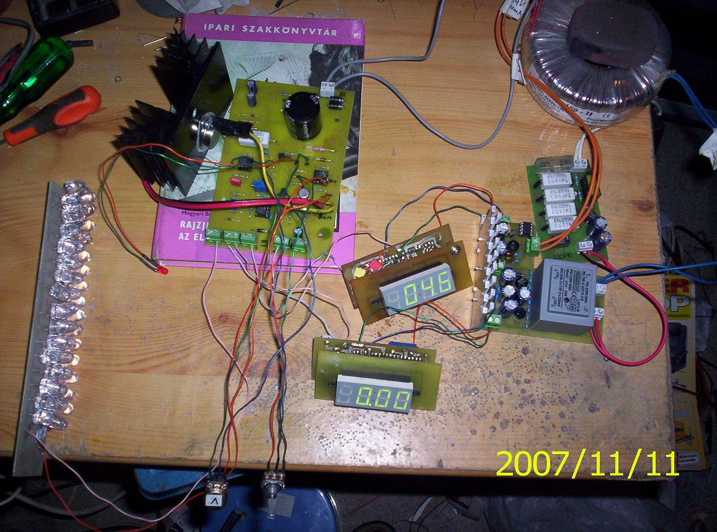

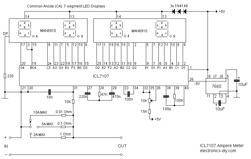

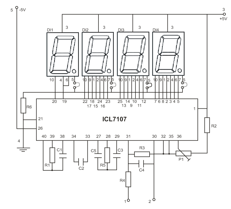

(#) liman hozzászólása Nov 8, 2007 /
ujra megcsinaltam a labortapot most mar szerencsere mukodik is viszont nem kovetnem el ugyan azt a hibat megegyszer ezert lenne par kerdesem.
A csatolt kepeken levo amper es feszmerot szeretnem a labortap kimenetere kotni.
Az ampermeronek teljesen kulon tapja van(kulon trafoval es panellal) ebben az esetben is a negativ agba kell kotni a sont ellenallast?
A feszmero egy sajat leagazasrol kapja az AC-t(+sajat tap panel) de ugyan arrol a traforol ahonnan a labortap kapja(ugytudom ezzel nincs gond).Igy rakothetem a feszmerot a tap kimenetere?
(#) Frankye válasza liman hozzászólására (») Nov 9, 2007 /
Ezt a feszmérőt NE építsd meg, mert nem jó!
Vedd a 7107-es IC adatlapján a minta kapcsolást, és azt építsd meg, az működik, vagy az Attila86 által a labortápjában lévőt, mert ezek működnek.
(#) liman válasza Frankye hozzászólására (») Nov 9, 2007 /
szia
mar megepitettem es nekem mukodott akkor ez most hogy van?
(#) liman hozzászólása Nov 11, 2007 /

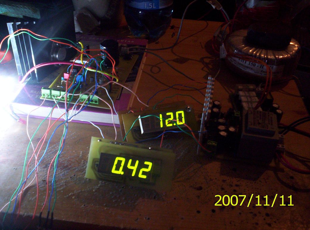

Idokozben elkeszult a labortapegysegem(meg dobozolni kell).Itt van nehany kep rola.A feszultsegmero az oldalon talaljato Topi fele leirasbol lett epitve amirol tobben azt mondtak hogy rossz es nem mukodik de a kepeken latszik hogy tokeletesen megy.
Üdv.Marci
