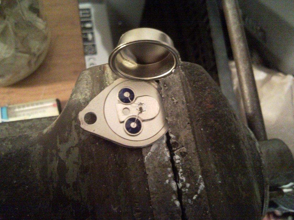

(#) Koree hozzászólása Jan 9, 2012 /
Lassan elkészülök az Alkotó v.1.4.2-es dupla tápommal.
Előszabályozó is lesz benne amivel van némi észrevételem,de azt majd később ecsetelem.
A fő gondom az,hogy a puffer feszültségem üresjáratban 58V ami talán még nem is lenne gond.Tegnap délután teszteltem az összeállítást az előszabályozóval
minden közel remekül ment.Szabályzóval 50V kimeneti fesz mellet csináltam egy rövidzárlat próbát.A szabályozó szépen vissza is váltott 1-esbe és akár az 5A-t is röhögve bírta.A szabályzó ESz-Proli-v3.0.
Viszont csináltam egy olyan próbát,hogy a szabályzót direkt módba kapcsoltam és így is csináltam egy 50V-os rövidzárat.A fesz egyből 0-ra eset áramgenerátor led világít majd elkezdtem "tolni neki" az áramot.Egyszer csak sercegés és kijött a szellem a palackból konkrétan az R17-es 22ohm/2W-os ellenállás elszállt és a BD241 és egy 2N3055 is.De gyanús ,hogy még más 3055 is meghalt, mert megbontott kollektor-ok(csavar kivétel) mellet is nagyon kicsi ellenállást mérek B,C irányban rendre 70, 80, 100ohm köröli értékek.Az eredmény a mellékletben :szomoru1: .A többit majd délután folytatom.
(#) pjg válasza (Felhasználó 13571) hozzászólására (») Jan 9, 2012 /
Úgy rémlik a katalógusból, hogy a 2N3055 az 117W-ot bír max.
