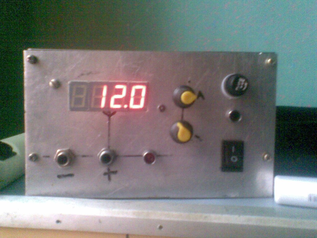

(#) csabacsaba hozzászólása Dec 26, 2011 /
Epitettem egy labortapot bedobozoltam meg minden,es szuperul mukodik.
Az a kerdesem hogy 25Vac kell es az is tettem de 2*12.5V trafoval.Ha a trafonak a kozepkivezeteset ki szerelem az elolapra akkor ha egy szimetrikus dolgot ki akarok probalni fog mukodni rendesen?Alatta lasan epul a dupla labortap is
Beszeljenek a kepek:
(#) patexati válasza csabacsaba hozzászólására (») Dec 26, 2011 /
Szia! Ha szimetrikus tápot akarsz akkor kell még egy ilyen mit építettél Ne vezesd ki a középkivezetést mert abból baj lesz,tönkre fog menni.. Én most építek egy duplát majd felteszem a képet róla ha kész lesz

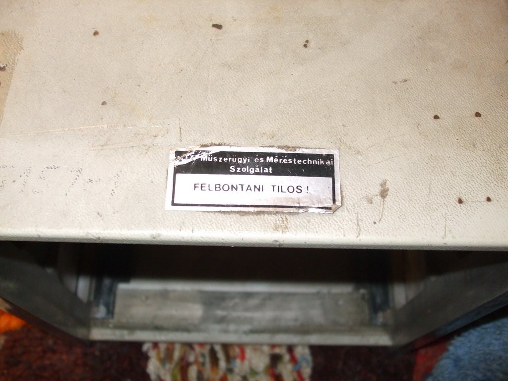

(#) zoz11 hozzászólása Dec 29, 2011 /
Igaz nem készítés hanem javítás? Valaki ismeri ezt a tápot? Vagy esetleg kapcsolási rajz fellelhető hozzá?
Sajnos mind a két fele halott, ha esetleg lenne, hozzá rajz könnyebb lenne elindulnom, mert nem egyszerű megbontani.
Megszeretném menteni, eddig nagyon szépen tette a dolgát.
Köszönöm! Üdv: Zoltán
(#) scooby_ válasza csabacsaba hozzászólására (») Dec 29, 2011 /
Nagyon szép munka,jól néznek ki nagyon! A közép kivezetéssel nem fog működni,azt ne is vezesd ki. Max. annyit érsz el vele,hogy tönkreteszed a tápodat.

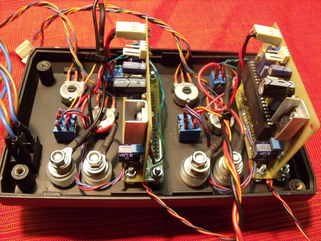

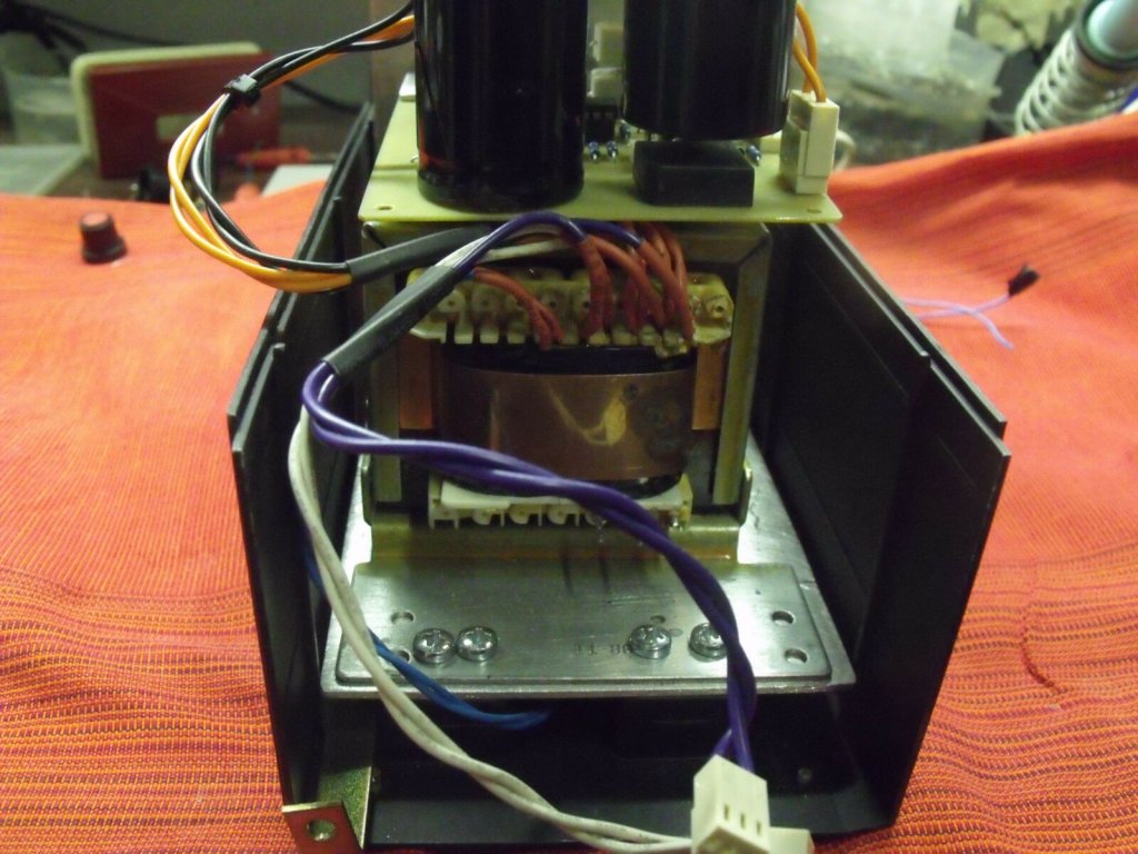

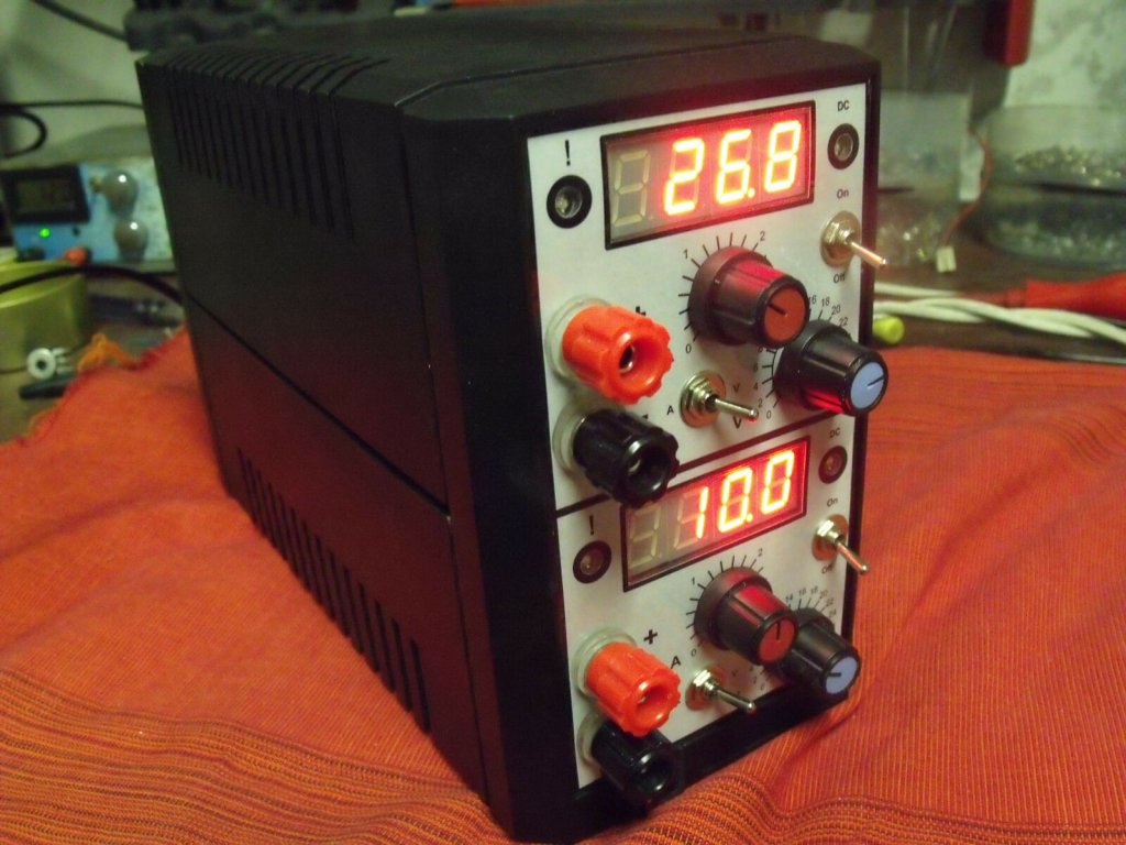

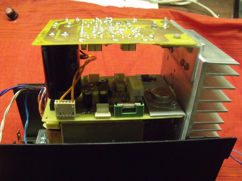

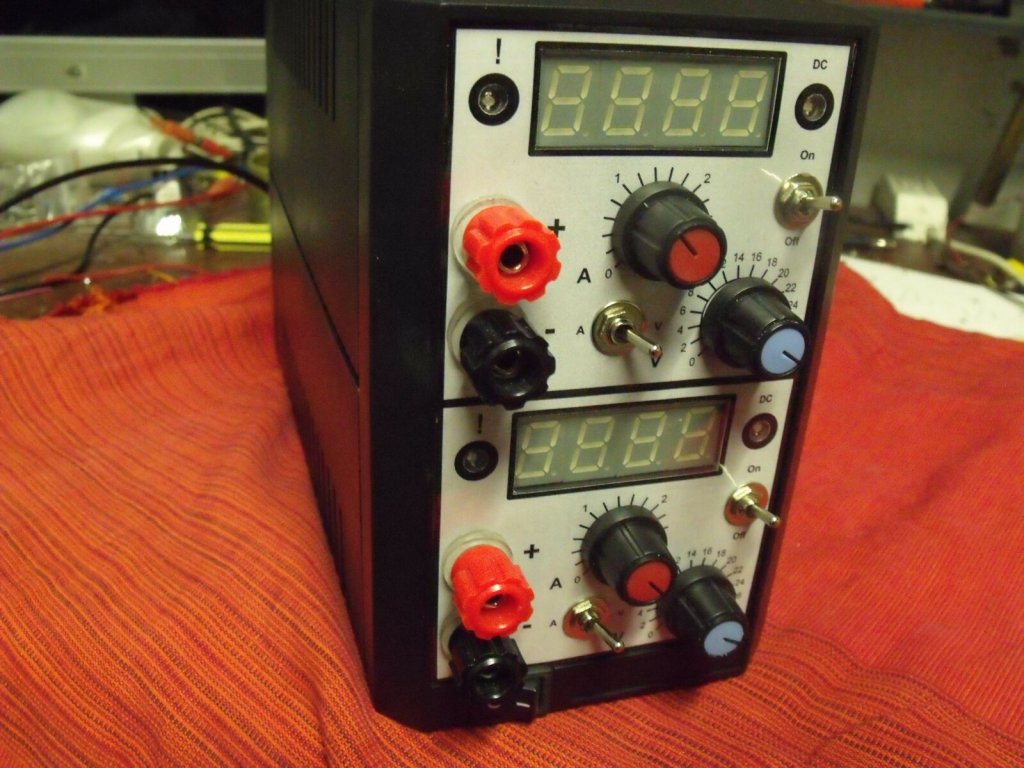

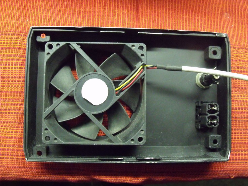

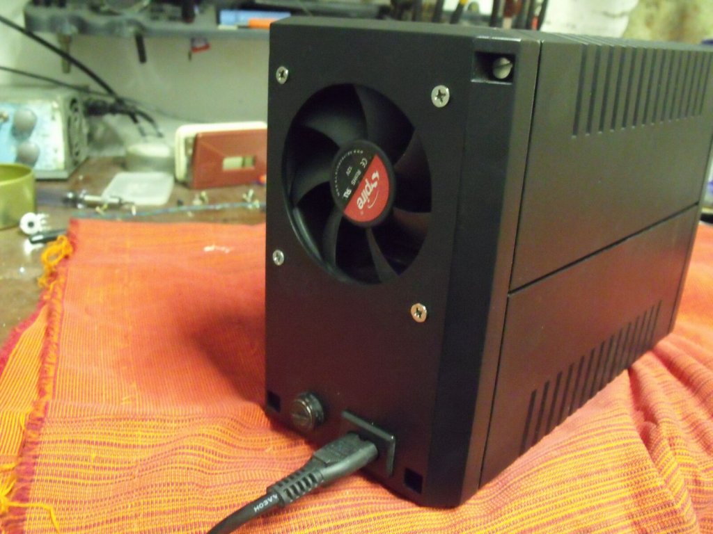

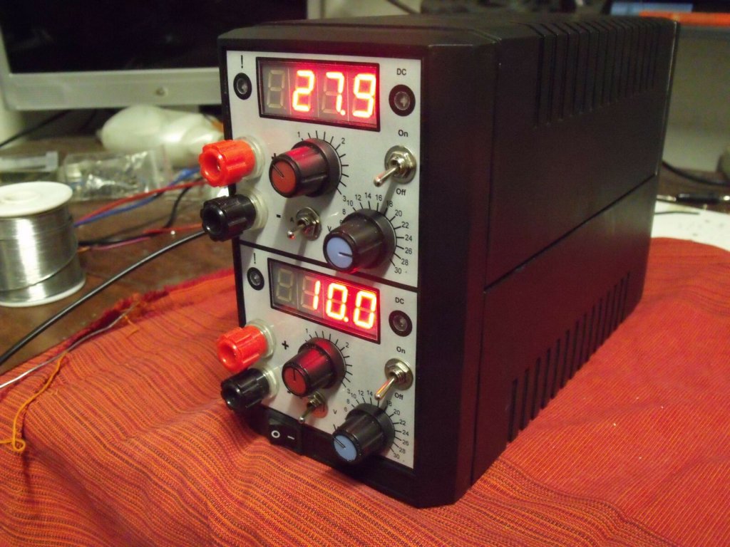

(#) patexati hozzászólása Jan 3, 2012 /
Sziasztok! Elkészült a dupla tápom..
Még..

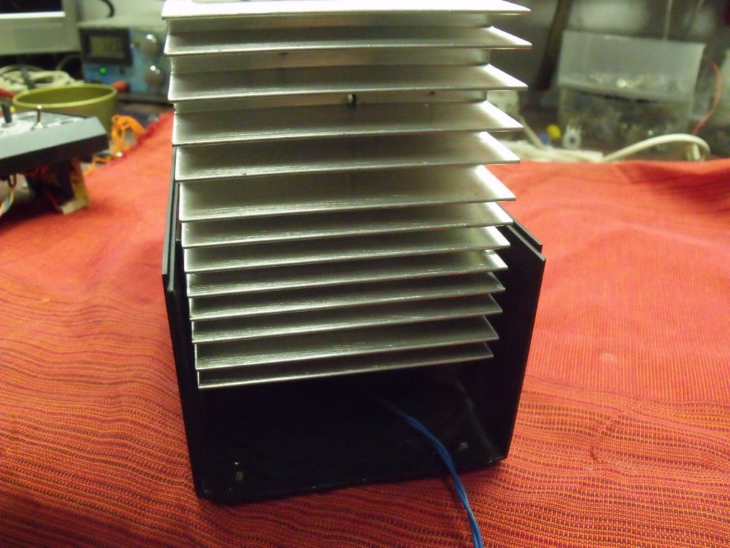

Még..
(#) Petjaa válasza patexati hozzászólására (») Jan 3, 2012 /
Gratula hozzá nagyon jól néz ki!
Egy kérdés ilyen dobozt honnan lehet szerezni?
Üdv Petjaa
(#) patexati válasza Petjaa hozzászólására (») Jan 3, 2012 /
Szia! A doboz egy Videoton Comuter tápja volt valaha úgy lomiztam..
(#) mp3maker válasza Petjaa hozzászólására (») Jan 3, 2012 /
Szerintem ez egy VTC floppi meghajtó doboza (volt).
(#) patexati válasza mp3maker hozzászólására (») Jan 3, 2012 /
Ez a táp a másik fele mi majdnem ugyanilyen az a floppi

(#) karesz01 válasza patexati hozzászólására (») Jan 3, 2012 /
Húha kicsi a bors de erős szokták mondani!Nagyon tetszik ötletes!Gratulálok hozzá!Örülnék már ha az enyém is kész lenne!
(#) roland0327 válasza patexati hozzászólására (») Jan 3, 2012 /
Hát ez egyszerűen nagyszerű! Szép lett, gratulálok. mennyiből van ki kompletten?
(#) patexati válasza karesz01 hozzászólására (») Jan 3, 2012 /
Itt a kis méretre törekedtem főleg de tudja a 3 Ampert csak izzad rendesen.. Amire használom arra bőségesen megfelel.. Amúgy ennek az LM324 kapcsolásnak a 24 Voltos verziója megy évek óta és abból sokszor 4 Ampert is kiveszek tartósan pedig az is egy tranzisztoros.. Jó hűtés és jó tranyó kell..
(#) patexati válasza roland0327 hozzászólására (») Jan 3, 2012 /
Kb 6-7 ezerben van sok minden megvolt hozzá.. A trafót mintha ebbe tervezték volna 2x29,2x12,1x12V AC. Egy Technics rádióerősítőben volt,kicsi de vaskos mag és árnyékolt..Ha mindent venni kéne akkor elég húzós lenne lehet egy gyári olcsóbb
