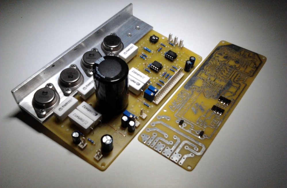

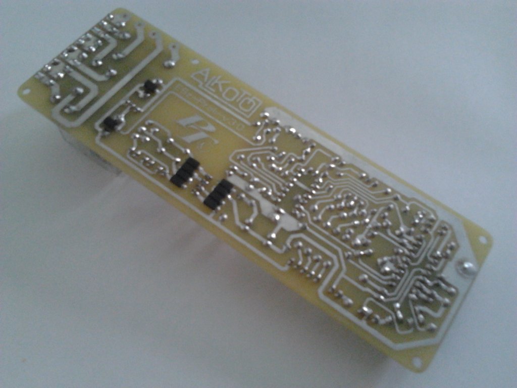

Hosszas fórum olvasgatás, gondolkodás, információ gyűjtögetés, majd tervezgetés után a héten vasalásos technikával elkészültek az Alkotó-féle előválasztós tápegység paneljei. A tápegység panelre rákerült egy ebben a fórumban talált FET-es shunt váltó (mivel én főleg különböző nagy fényű ledek tesztjei miatt gyakran fogom használni az 500mA alatti áramkorlátot), az előválasztóra pedig egy független táp a panelműszerekhez, valamint a relék által kiválasztott feszültség után egy graetz. Még van pár hiányzó alkatrész, de remélem, hogy hamarosan minden a helyére kerül és a trafót is sikerül megtekernem napokon belül. Beszámolok majd az élesztésről, ha nem bánjátok.

(#) satlokk válasza intercisa70 hozzászólására (») Márc 22, 2012 /
Csak így Tovább!

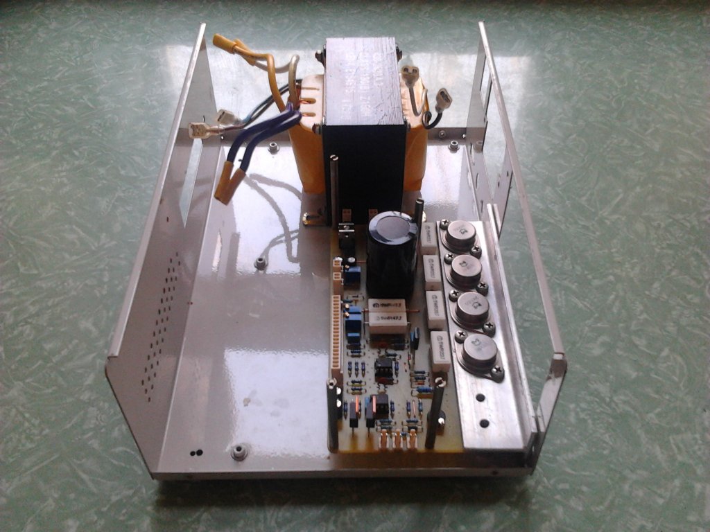

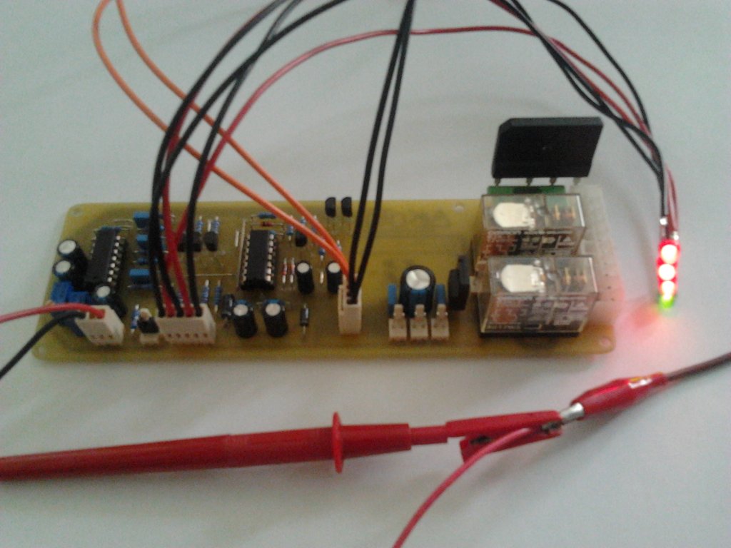

Köszönöm a pozitív fogadtatást. Ma elindítottam az előszabályzót, ami tökéletesen működik. Időközben meglett minden alkatrész, a hűtőborda pedig a jövő hétre fog elkészülni, ezután fogom beüzemelni a tápegységet. Mellékelek néhány képet a próbáról, a dobozolásról, valamint egy előlaptervet is megosztok veletek.

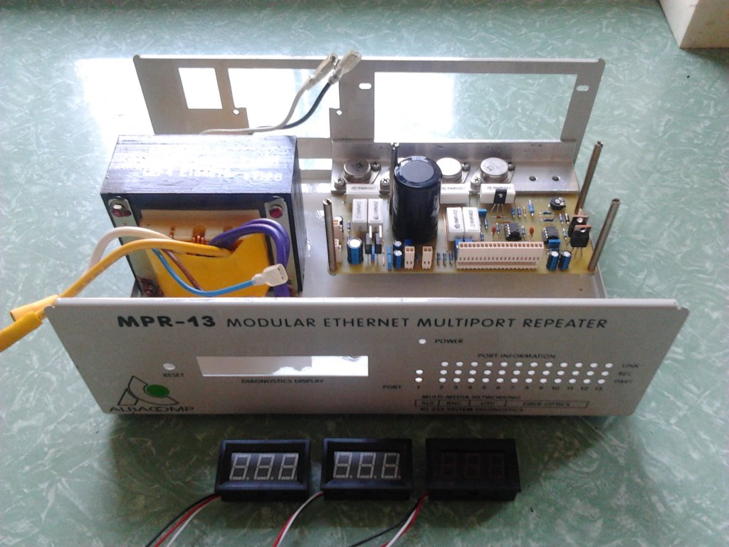

A többi ígért kép...
(#) pjg válasza (Felhasználó 13571) hozzászólására (») Márc 23, 2012 /
Az az előlap szenzációs!
