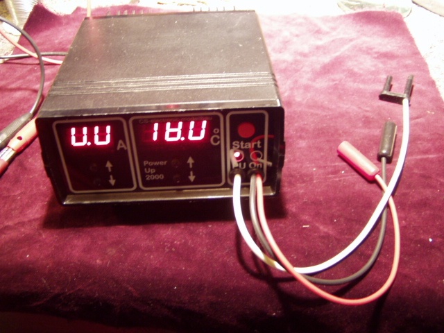

Szert tettem egy ilyen készülékre, amit valami modellhez való akku töltésére hoztak létre. DViszont én egyszerűen csak egy szabályozható tápként szeretném használni. A véleményetek szeretném kérni, hogy ez lehetséges-e? A hátulján kijövő két vezetékre kel adni a tápfeszt, és az elején a gombokkal pedig be lehet állítani a töltőramot. Egész 0,6 A-tól 6,5 A-ig. A hátulján van jó nagy hűtőborda a belsejében pedig egy nyák egy Philips processzorral a közepén. A fehér színű vezeték egy hőmérő, ami a képen jobb híján a helyiség hőmérsékletét méri. Én pedig azt szeretném ha a feszültséget mérné! Vagy amit akarok, az hülyeség?

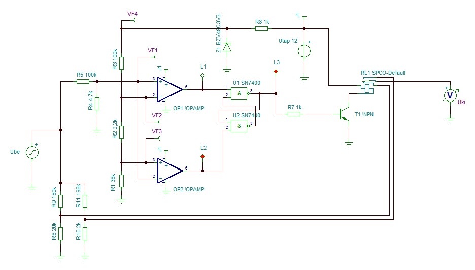

Arra gondoltam, hogy a méréshatár váltás automatikus lenne, és a feszültséget is váltanám.
Mivel oldanátok meg a kapcsolást?
Relé, komparátor?
És abban tudnátok segíteni. hogy az 1.4.2-es labortáphoz es Alkotó 200mV-os alapműszeréhez milyen változtatásokat eszközöljek, hogy a fesz méréshatárt váltsak?

(#) Attila86 válasza gordonfreemN hozzászólására (») Dec 2, 2012 / 1
„Mivel oldanátok meg a kapcsolást?
Relé, komparátor?”
Mikrovezérlővel.
Ha az nem megy akkor két komperátorral, egy R-S tárolóval és egy morzés reed-relével. Illetve kettővel, mert az egyik a tizedespontot kapcsolja arrébb.

(#) gordonfreemN válasza Attila86 hozzászólására (») Dec 2, 2012 / 1
Egy gyors vazlatot esetleg kerhetnek?
Azt hittem ettol egyszerubb a dolog.
Sima rele miert nem jo?
A hozzászólás módosítva: Dec 2, 2012
Sima relé is jó természetesen, csak a reed kisebb.
Tessék, rajzoltam neked! Az értékeket vedd úgy mintha ott se lennének, csak leskicceltem gyorsan egy lehetőséget. Nem méreteztem semmit.

4 hszel visszább megköszöntem a segítséget és értékeltem is mindet ami számomra hasznos. Nem gondoltam, hogy ez nem elég, természetesen ezen nem múlik a békesség, köszönöm szépen a rajzban is a segítséget!
Jó neked, hogy ilyenek ilyen hirtelen ki tudnak pattanni a fejedből
A forrasztóállomás 2-nél használt megoldásra kísértetiesen hasonlít az ötlet.
Mármint az opa-k bekötése
Engedj meg egy kérdést: a rajzon a vf mit jelent?

(#) Attila86 válasza gordonfreemN hozzászólására (») Dec 5, 2012 /
Ja akkor bocsi...
A VFx-ek csak mérőpontok, az áramkör méretezéséhez voltak segítségül (noha így sem méreteztem végülis).
A forrasztóállomásomhoz valóban hasonlít, mert ott egy jel bizonyos mértéknél nagyobb változását kellett indukálni. Itt pedig a méréshatár-váltás hiszterézisét adja meg, mindkét áramkörben a két komparátornál van két szélső stabil állapot és egy 'senki földje'. Ezek aránya R1, R2 és R3-al állítható.
Két komparálási szint van, ha a jel a felső szintnél nagyobb akkor a felső OPA kimenete H lesz, az alsóé L. Ha a jel az alsó szintnél kisebb akkor a felső OPA kimenete L szintű lesz, az alsóé H. Ha a jel a két komparálási szint közt van, akkor mindkét OPA kimenete L szintű. A két OPA kimenete kapcsolódik az R-S tárolóra ami végzi a tárolást. Így a két komparálási szint közti jel esetén mindig a tároló azon kimenete lesz aktív amelyik a jel köztes tartományba érése előtt volt. Ezáltal jön létre a hiszterézises méréshatár-váltás. A két szintet úgy kell beállítani hogy az alsó méréshatár 100%-ánál váltson fel, a felső méréshatár 9%-ánál pedig le. Persze ez ilyen analóg módon nem megoldható pontosan és főleg stabilan, ezért (is) sokkal jobb és egyszerűbb a mikrovezérlő. Mikrovezérlő esetében elég lenne csupán 4db ellenállás és egy dióda az egészhez!
