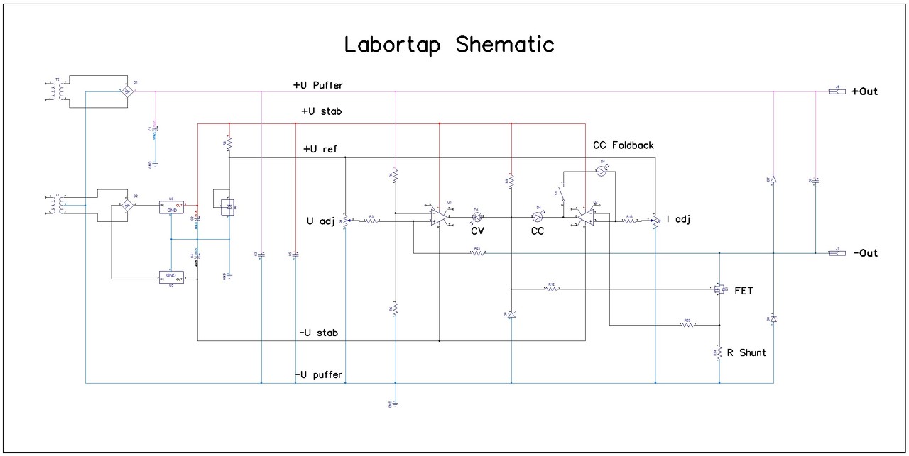

Csináltam pár képet, kiszedtem a kondikat, hogy több látszódjék:
01 02 03 04 05 06

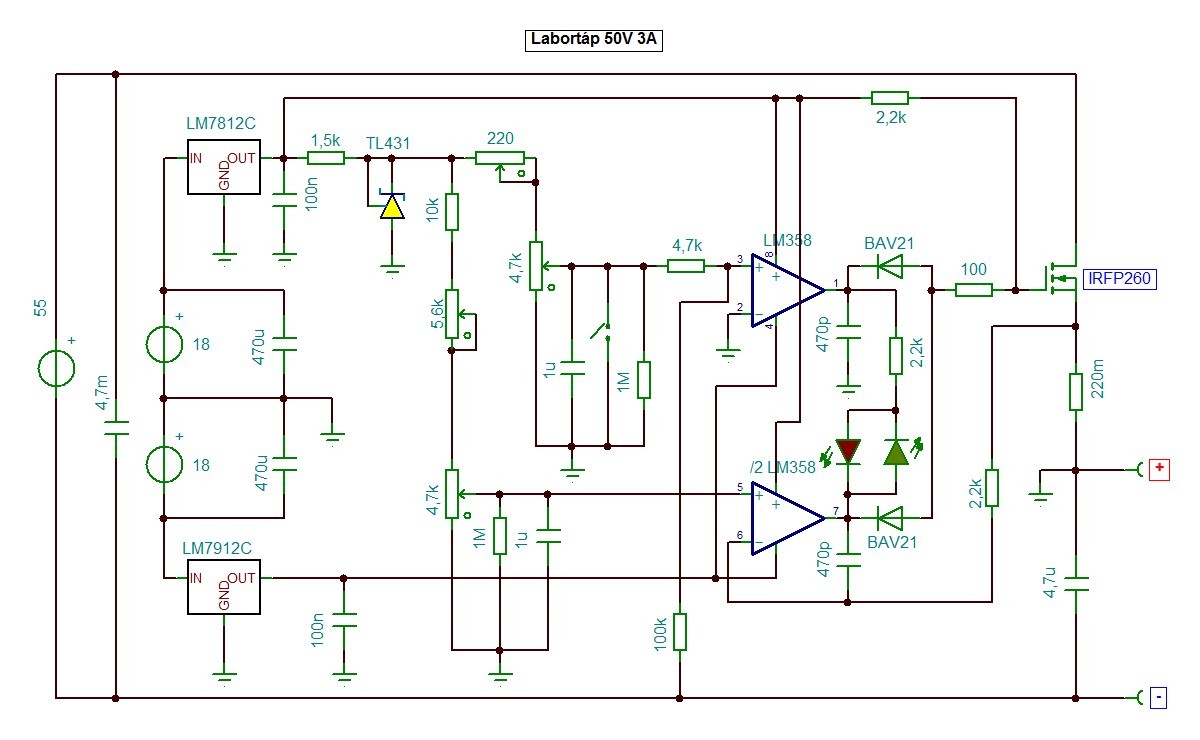

A negatív stab leakasztott ic-vel, egyszál magában is melegszik, a bemenetén 15V körül mértem, míg a kimenetén csak 0.8V körül. A főtápot nem kötöttem most be, így a trafó is nyugton van, és a FET sem forr, így viszont az R17 is csak a levegőben van, bár a negatív fesz.stab. halála miatt se működne (ebből mondjuk még van tartalék). Ötletek?
(#) VodkaTam válasza VodkaTam hozzászólására (») Feb 15, 2014 /
Kifutottam a szerkesztési időből, javítottam a képek linkjét.
01 02 03 04 05 06
(#) Pioneer válasza VodkaTam hozzászólására (») Feb 15, 2014 /
A kettő közül melyiket raktad össze? Az első nem működhet, az felejtős. A másodiknál pirossal írva vagyon, hogy az alkatrészek nincsenek méretezve. Tehát, ha azokkal az értékekkel raktad össze, biztosan nem működhet.
Megpróbálok egy méretezett rajzot feltenni ide, azzal próbálkozz.
Ezekkel az értékekkel működnie kellene.

Korábban volt egy olyan kérdésem, hogy a 2db 4,7k poti helyett használhatnék-e 10k-os potikat? És a másik két poti ha jól sejtem trimmer kéne legyen. Közben ahogy nézegettem az Attila86 eredeti rajzán szereplő TLC2272 Op Amp doksiját feltűnt, hogy max. +-8V tápfeszről hajtható csak, ez esetben ide nem is használható, vagy elnéztem valamit?

(#) Pioneer válasza VodkaTam hozzászólására (») Feb 16, 2014 /
4,7k-s potik helyett nem célszerű 10k-t használni, mert más lesz a feszültségosztás értéke.
A TLC2272 valóban +-8V-ról járatható csak, ezért ennél az OPA-nál a 12V-os stabok helyett 5, vagy 6V-osat érdemes használni, ilyenkor a TL431 előtétjét is csökkenteni illik 560-620ohm-ra.
(#) VodkaTam válasza Pioneer hozzászólására (») Feb 16, 2014 /
Megépítettem a módosított változatot is, és érdekes dologra jöttem rá, tulajdonképpen ez okozta tegnap is a melegedéseket. Először csak a fesz. stab. ic-ket méricskéltem, és a 7912 ismét iszonyatosan melegedett egy szál magában, az egyiket el is füstöltem. Közben most rájöttem az okára: abban a hiszemben voltam, hogy a lábkiosztása nyilván megegyezik a 7812-vel, és csak most látom, hogy nem, így ezt én szépen felcseréltem.
Végül két 12V/7Ah akkut kötöttem sorba, ezt használtam közvetlenül a vezérléshez. Már jó ideje használaton kívül vannak, szünetmentesből selejteztem őket, így az üresjárati feszültségük kb. 12,5V volt. A próba erejéig csak a legfontosabbakat kötöttem be, kondiból csak a bemeneti 4700µF-ost, a TL431 elé 1k ellenállást raktam, mindkét ágban az első poti 1-1 4,7k trimmer, míg a két másik 1-1 10kOhm-os normál. A kimeneti feszültséget olyan 21-22V-ig tudtam állítani (ennyire futotta a bemenőből), terhelésnek pedig csak egy 150 Ohmos ellenállást használtam, annál rendben működött az áramkorlát is, természetesen most a FET sem melegedett. Ami furcsát tapasztaltam, hogy a két trimmer poti semmit nem csinált látszólag, esetleg ezek a max. beállítható feszültséget, illetve áramot lennének hivatottak beállítani? A másik pedig a képen látható ledek közül a jobb oldali viselkedése. Amikor az áramkorlát működésbe lép, akkor ez kialszik, és helyette a másik led világít. Ez rendben is van, de azt vettem észre, hogy akár üresjáratban is előfordult, hogy növeltem a feszültséget, és egyszer csak kialudt a led, és az áramkorlát sem jelzett. Nyilván, hiszen nem is volt terhelés, de a feszültséggenerátoros üzemmódot jelző mitől aludt ki? Aztán ahogy csökkentem a feszültséget ismét elkezd világítani. Máskor viszont nem csinálta, nem igazán tudom mihez kötni.
„Ami furcsát tapasztaltam, hogy a két trimmer poti semmit nem csinált látszólag, esetleg ezek a max. beállítható feszültséget, illetve áramot lennének hivatottak beállítani?”
Igen ezek a max kimenő feszültség és áramot hivatottak beállítani.
„Amikor az áramkorlát működésbe lép, akkor ez kialszik, és helyette a másik led világít. Ez rendben is van, de azt vettem észre, hogy akár üresjáratban is előfordult, hogy növeltem a feszültséget, és egyszer csak kialudt a led, és az áramkorlát sem jelzett. Nyilván, hiszen nem is volt terhelés, de a feszültséggenerátoros üzemmódot jelző mitől aludt ki?”
A két LED előtétjét nem számoltam ki (nem terjedt ki a figyelmem rá, a lényegesebb dolgokra összpontosítottam), ezért nagyon kis áram folyt át a LED-eken. Azt a 2,2k-s ellenállást cseréld 470 ohm-osra.
