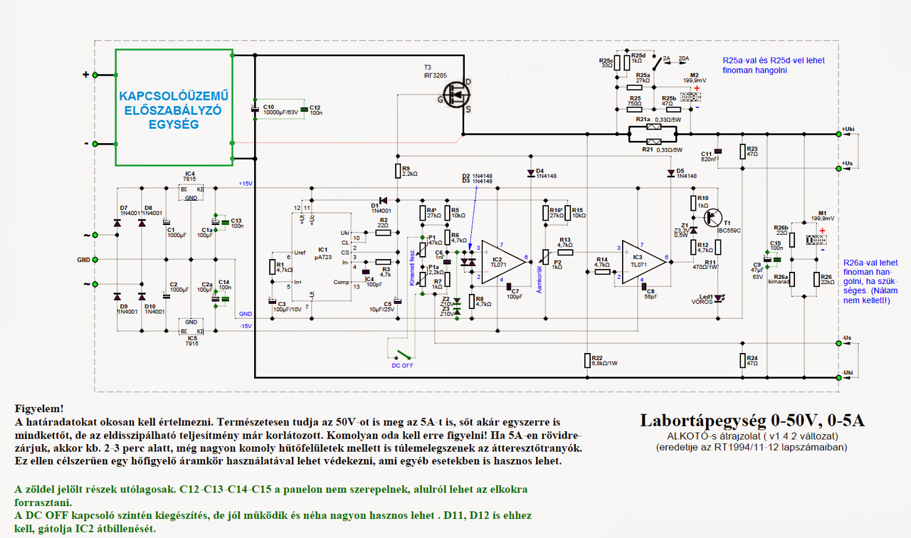

Tegyél sorba a potival egy kb. 100R-os ellenállást. Arra az oldalra, ahol a csuszkája van minimum állásban. Az ellenállást persze majd módosítani kell szükség szerint.
(#) fifadani hozzászólása Feb 12, 2014 /
Okés. Egyébként most néztem, hogy a P1 áramkorlát potméter nagyban befolyásolja, hogy a kimeneten mekkora a - feszültség. Ugye a P1 fesz.osztóként üzemel. Viszont itt tanácstalan vagyok, hogy hova kellene raknom egy plusz ellenállást...
Köszi az eddigi segítséget.

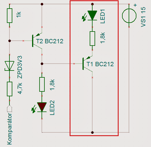

Szia! Ha már FET meg komparátor meg referenciafeszültség és mi egyéb. Nem akartam már ezt a tápot igazából itt tovább feszegetni, de hátha ad némi ihletet, végül is szerintem most pont témába illő a dolog. Itt ez a rajz, nálam bevált ebben a felépítésben. A fórumozók segítségével alakítottam át FET-es áteresztő fokozatúra. Származását és működését szerintem már ismered mint a tenyeredet. Kis kiegészítés a "CV" feszültséggenerátoros üzemmódot visszajelző LED. Ezt pedig Prolinak köszönhetem!
A hozzászólás módosítva: Feb 12, 2014
(#) Attila86 válasza scooby_ hozzászólására (») Feb 12, 2014 /
Hát igen ez lényegében ugyan az mint az én mostani rajzom. A legfőbb különbség hogy a referencia itt uA723-al van előállítva, a fesszabályozás nem feszültségvezérelt és az üzemmódjelző LED másképp van megoldva. A potikon itt sincsenek lehúzó ellenállások és a poti recsegését és a kapcsoló prellegését gátoló kondik.
A második képeden lévő módosítás pedig nem az igazi mert nem a feszültség-generátoros üzemmódot jelzi hanem az áramgenerátoros üzemmód-jelző LED-et invertálja. Azaz azt feltételezi hogy ha nem áramgenerátoros módban meg a táp akkor biztos feszgenerátorosban. Néhány napja már írtam erről itt hogy ez miért nem jó. Ráadásul ez a LED-eken kívül két ellenállást és két tranzisztor tartalmaz, a rajzom szerint bekötve elég csupán egy szem ellenállás is.

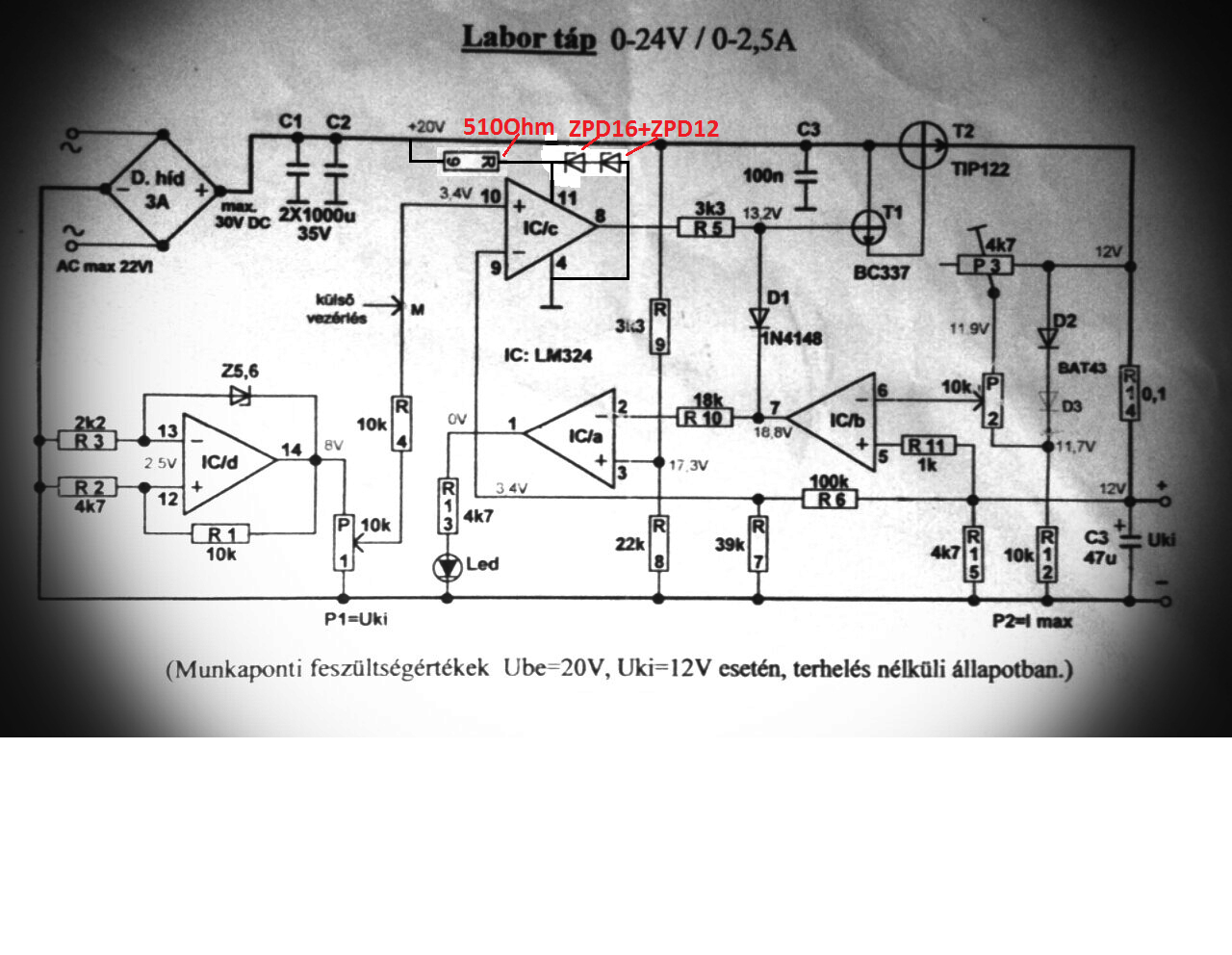

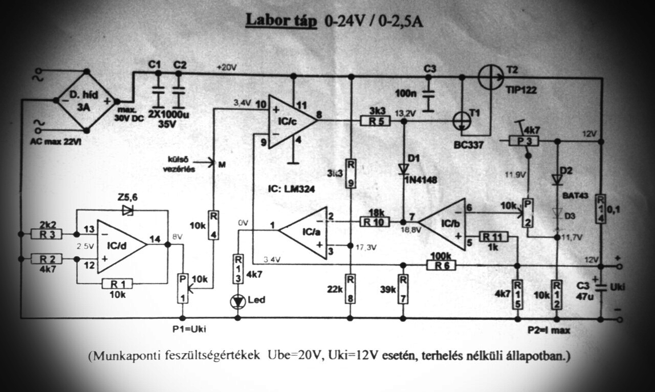

Még régebben vettem egy labortáp kitet. Viszont egy jó darabig süllyesztőben volt és idő hiányában én sem nagyon űztem a hobbit. Mostanság viszont egyre nagyobb igény lenne egy normális, használható tápra.
Kezdetnek az lenne a kérdésem hogy: érdemes e kezdenem vele valamit, vagy inkább nézzek innen egy jól bevált labortáp kapcsolást.
(A kapcsolás 5A-esre alakítható.)
A hozzászólás módosítva: Feb 13, 2014
(#) Vuko96 hozzászólása Feb 13, 2014 /
Hello! Szerintem ha már úgyis megvan hozzá minden, akkor építsd meg ezt, és bár nem tudom mire szeretnéd használni, de ez jónak tűnik. Későbbiekben még mindig építhetsz innen egy másikat, ha ez kevés lesz. Sok sikert!
(#) scooby_ válasza Electricboy hozzászólására (») Feb 13, 2014 /
Szia! Ez a rajz így jó, ahogy feltüntették. Nem ajánlatos ebben a konstrukcióban átalakítani 5A-es áramkorlátozásra, mert az az egy szem TIP tranzisztor teljesen biztos, hogy nem fogja kibírni!
(#) Electricboy válasza scooby_ hozzászólására (») Feb 13, 2014 /
Köszönöm a válaszokat! A lényeg akkor hogy használhatónak tűnik, élesztési próba megvolt már működik. Az 5A-t nem én találtam ki a KIT rajza tér ki erre a lehetőségre. 3-4 A elég lenne kezdetnek szerintem ezt még tudja kis módosítással (pufferek, graetz, TIP csere).
A másik gondom meg az lenne hogy 24V-os trafó a leggyakoribb, ebből tudnék normális áron megfelelő teljesítményűt szerezni a kapcsolás meg max AC 22V bemenő feszt ír elő, ezzel lehet gond, így 33V körül lenne egyenirányítva pufferelve, ha igen megoldható módosítással?.
(#) scooby_ válasza Electricboy hozzászólására (») Feb 14, 2014 / 1
Az LM324 sajnos csak +-16V-ot bír ki, a 22V egyenirányítva 31V körül lesz. A 33V az már sok a komparátor miatt. Én tennék a komparátor tápjának egy 24V-os zéner diódát.

Tehát akkor ennek az icnek ez a max, mással nem tudom ki cserélni komoly módosítás nélkül gondolom. A trafó nincs még meg. Egy 20 voltos trafóval 28 volt még ki jönne nem? Sajnálom hogy nem jó a 24v mert azt később is fel tudnám használni egy komolyabb táphoz .
(#) Kovidivi válasza Electricboy hozzászólására (») Feb 14, 2014 / 1
Rakj össze 26-28V-nyi zenert, ezzel stabilizáld a műveleti erősítő tápját. Így működni fog a táp, ahogy kell, csak a kimenő feszültséged csökken nagyon kicsit, ahogy már dB_Thunder mondta. Más hiba nem lesz.

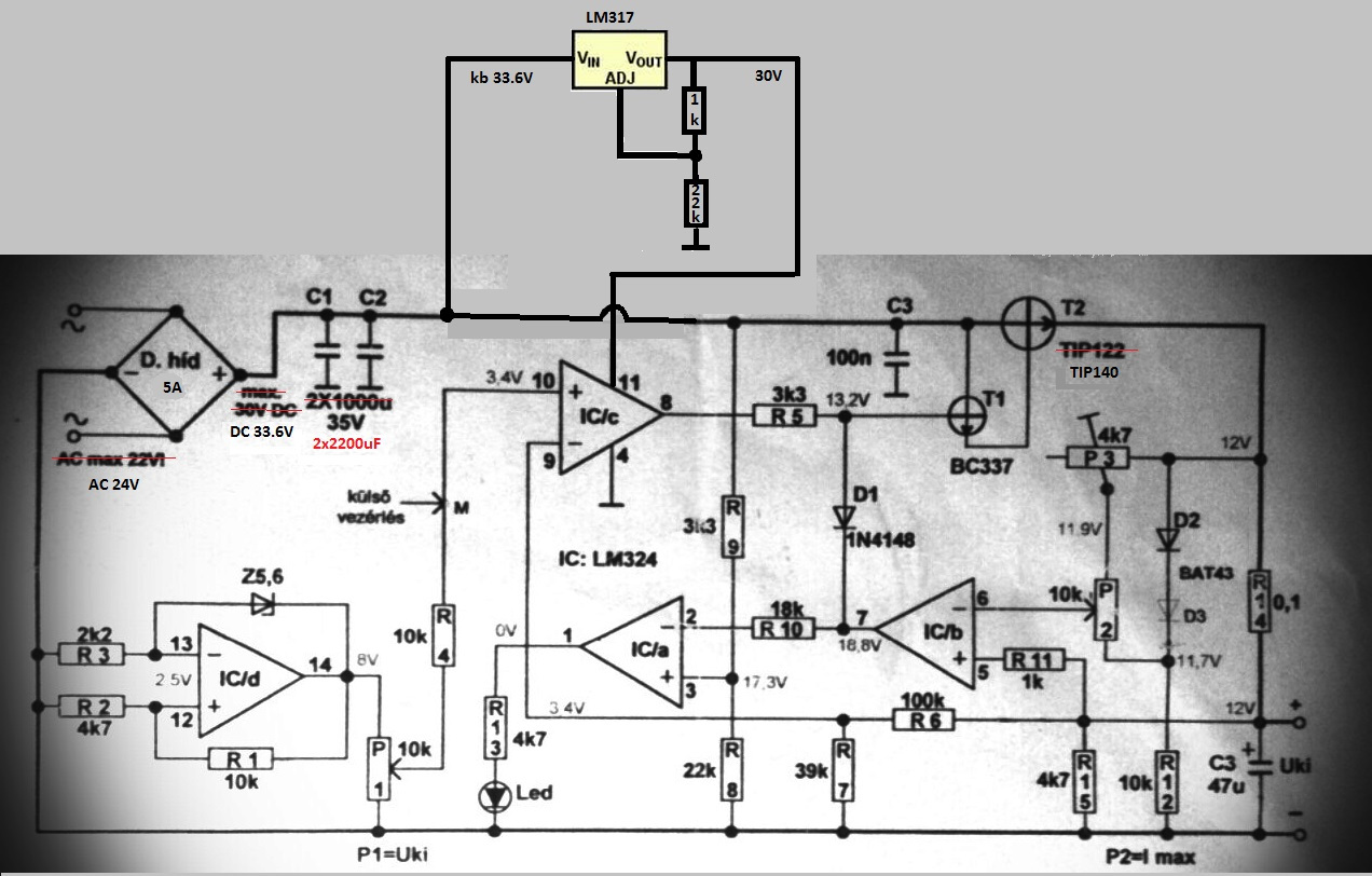

(#) Electricboy válasza Kovidivi hozzászólására (») Feb 14, 2014 /
Megkérhetlek hogy egy rajzzal vázold fel hogy hogyan gondolod. Nem teljesen értem hova és hogy kéne bekötni. Előre is köszönöm.
A hozzászólás módosítva: Feb 14, 2014
Nagy vonalakban így, ahogy a képen van.

(#) Kovidivi válasza Electricboy hozzászólására (») Feb 15, 2014 /
A zenerrel soros ellenálláson lehet csökkenteni, ha nem akar jól működni a kapcsolás, pl.ha összeesik a kimenő feszültség terhelés hatására, stb. Ezt majd a tesztek döntik el. Ha pl. 5A-t veszel ki, ahhoz azért kell bázisáram. Ha nem jó ez a megoldás, akkor tranzisztorra kell megfejelni a zenert, vagy LM317-tel is elő tudsz állítani 30V-ot, annak pedig nem gond a nagyobb bemenő feszültség. Talán most inkább utóbbi megoldást javasolnám, ha még nincs kész. LM317 sokkal pontosabb kimenő feszültséget ad, mint egy zener páros, és legalább terhelhető is! De persze csak akkor rakd be, ha a zeneres dolog nem megfelelően működik!

(#) Electricboy válasza Kovidivi hozzászólására (») Feb 15, 2014 /
Ez jobban hangzik még nem kezdtem el semmiféle módosítást így még lehet ötletelgetni.
Itt a rajz jól értettem? Jelöltem a módosításokat is.
