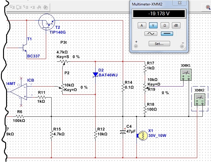

(#) Electricboy válasza Kovidivi hozzászólására (») Márc 23, 2014 /
Igen sikerült elszámolnom. Most már csak az a gondom hogy ebben a hozzászólásban lerajzoltam hogyan van a műszer összekötve, tehát a sönt a kék és fekete vezeték közt van tehát nekem is ide kell kötnöm a labortápom R14-ét (az osztó tagokkal) (a kimeneten a műszerek ne zavarjanak meg) a problémám az hogy a feszültségmérő a fekete vezetékhez képest méri a piros vezeték potenciálját tehát mivel R14 egyik kivezetése sem test ponton van így a feszültségmérőt azt sem tudom hogyan kössem be. Már teljesen bele zavarodtam a dolgokba.

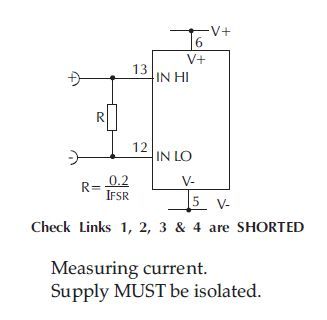

(#) Saggitarius válasza Electricboy hozzászólására (») Márc 23, 2014 /
„Idézet:
„1 bemeneted van per merendo jel”
Ennek mi a gyakorlatbeli hátránya?”
A hatranya csupan annyi, hogy csak 0V agban tudsz vele merni amit korulmenyes utolag megoldani, mivel nem 0V fuggetlen. Csatoltam a kedvenc panelmerom leirasabol az arammeresre vonatkozo beallitasokat
A hozzászólás módosítva: Márc 23, 2014
(#) Saggitarius válasza Saggitarius hozzászólására (») Márc 23, 2014 /
Az elobb emlitett 0V fuggetlen beallitasnal nyugodtan merhetsz az aramfigyelo ellenallason egy oszton keresztul.

Jól gondolom hogy ezt a fajta árammérőt és feszültségmérőt a labortápomba nem tudom használni egy időben fesz. és áram mérésre. Talán pont az a hátrány jelentkezik amit Saggitarius írt. Nekem akkor lenne jó ha a sönt a 0V ágban lenne. Esetleg úgy is jó lehetett volna hogy a közös pont a pozitív kimenetem és ahhoz képest mértem volna a föld potenciált így a fesz. érték jó lett volna csak negatív előjellel amit meg a műszerem nem kezel egyszerűen 0 ír. Itt a rajz hogy hogyan gondoltam.
(#) Saggitarius válasza Electricboy hozzászólására (») Márc 24, 2014 /
Nem kell ennyi minden, elegendo lesz R17 750R es R19 100R helipot, az R18-at el is hagyhatod. Igy is lesz boven tered +/- iranyba. Bar mint emlitettem ez a foldfuggetlen arammero esetere jo csak.

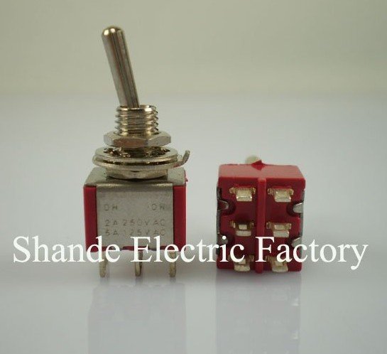

(#) janikukac válasza Alkotó hozzászólására (») Márc 24, 2014 /
Ahogyan már leírtam, 2db 6lábú kapcsolót használok valami ilyesmit,csak kék a színe.
Megint csak nem érted, amit írtam. Amikor nem volt dobozba rakva, tehát csak az asztalon teszteltem a tápegységet, akkor rögtön reagáltak a műszerek a változásra, most viszont valamilyen oknál fogva késve reagálnak a változásra, pedig csak annyi történt,hogy be lett minden dobozolva... első élesztésről videó

Alkotóhoz még 1 szavam lenne: igazad van, a kapcsoló van valamiféleképp elkötve, mert ha jumperral rövidre zárom, akkor szépen 0V-ot jelenik meg. Különben a másik kapcsoló mire is szolgál? Nem az egész áramkör kikapcsolására?

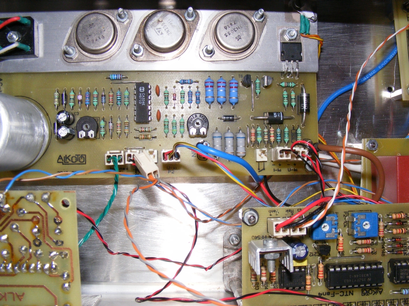

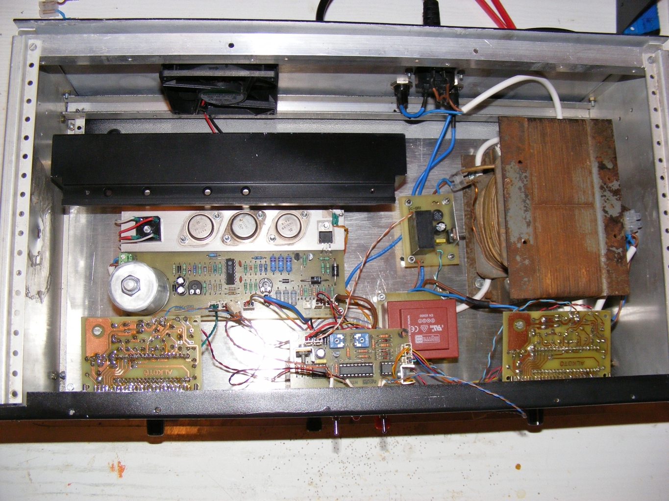

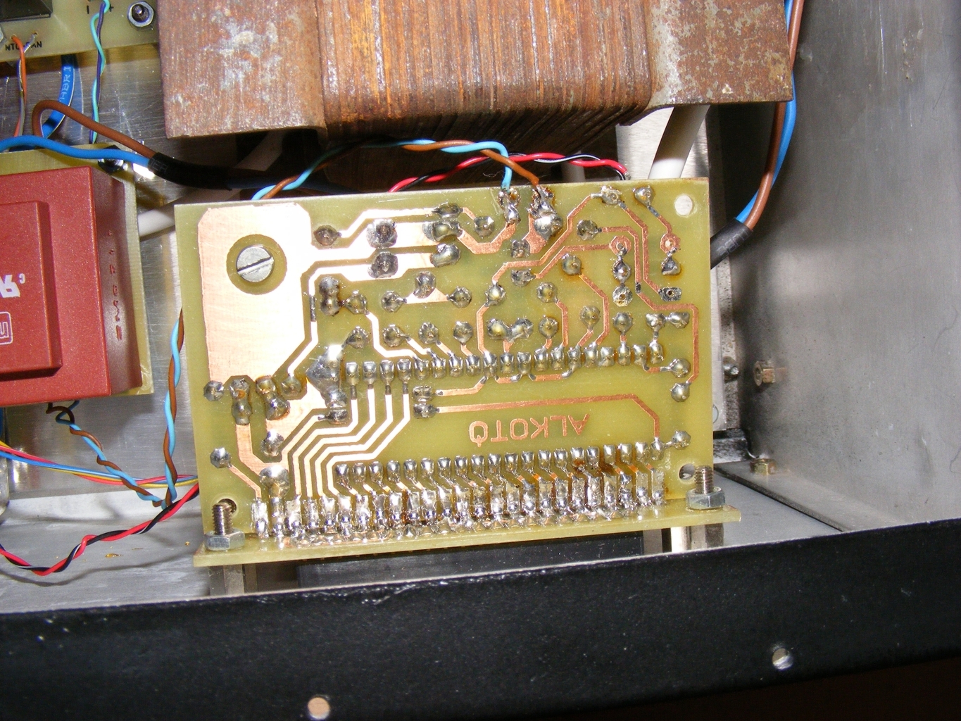

(#) Monster02 válasza janikukac hozzászólására (») Márc 24, 2014 /
Szia szerintem kéne egy jó látható kép hogy is néz ki a szerkezet , milyenek a forasztások ,a beültetésed és te hogy képzeled el a bekötéseket. Így talán könyebben el tudunk indulni.
(#) janikukac válasza Monster02 hozzászólására (») Márc 24, 2014 /
Igazad van, itt vannak a képek. A két be nem kötött csatlakozó a 2 kapcsoló...
