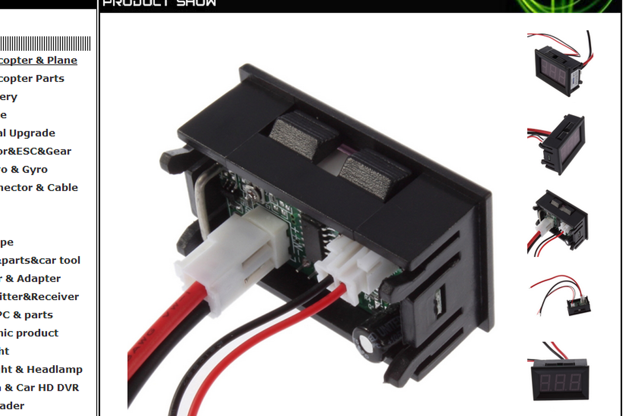

Sziasztok! Az alábbi problémámban szeretném a segítségeteket kérni. Építettem egy 2 csatornás tápegységet, ami rendben teszi a dolgát egymástól függetlenül. Építettem egy egymástól szintén független, 2x12 v-os segédtápot a 4db kínai panelműszernek.
Ha a két voltmérőt kötöm az egyik tápra a két ampermérőt a másikra akkor akkor galvanikusan a segédtápnál találkozik a két test a voltmérők miatt. és nem lesz sorba köthető a két csatorna. Ha az egyik segédtápra 1amper+1 voltmérő megy. a másikra a másik, akkor meg zárlatba kűldi a főtápot. Annyi kérdésem lenne, hogy ennek a kínai komplexumnak 4db különálló segéd tápfesz kellene, vagy megoldható kettővel is valahogy? Az ampermérők 4 drautosak, a voltmérők pedig 3. Előre is kösz mindenkinek. Esetleg ha valaki le is skiccelné. Üdv mindenkinek!
Idézet: A kerdesedben megadod magadnak a valaszt is. Az indoklast is magad szolgaltatod magadnak. „...4db különálló segéd tápfesz kellene,...” Idézet: „..Ha a két voltmérőt kötöm az egyik tápra a két ampermérőt a másikra akkor akkor galvanikusan a segédtápnál találkozik a két test a voltmérők miatt. és nem lesz sorba köthető a két csatorna. Ha az egyik segédtápra 1amper+1 voltmérő megy. a másikra a másik, akkor meg zárlatba kűldi a főtápot...”

Köszi a választ! Azt hittem valahogy megúszható a 4db segédtáp..Üdv!
