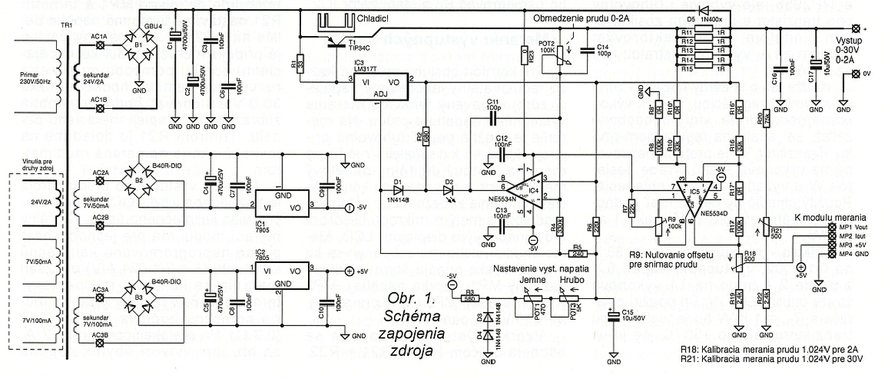

(#) Alkotó válasza trickentrack hozzászólására (») Aug 3, 2014 /
Dönteni neked kell.
A linkelt kapcsolás áteresztő eleme nagyon határon működik. Esetleg pillants rá Proli007 kapcsolására vagy a sokszorosan utánépített Pioneer-os kapcsolásra is. Csak annyiban közös a két rajz, hogy mindkettőt megtámogattam egy paneltervvel, illetve ki is próbáltam őket.
Ezen kívül még számos egyéb rajzot is találhatsz, akár kapcsolóüzemű megoldásúakat is, de a saját választásoddal is célba érhetsz.

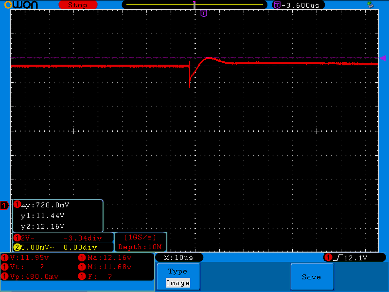

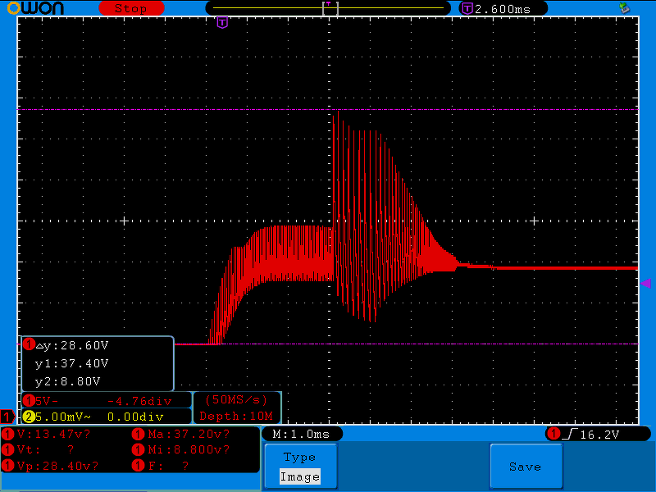

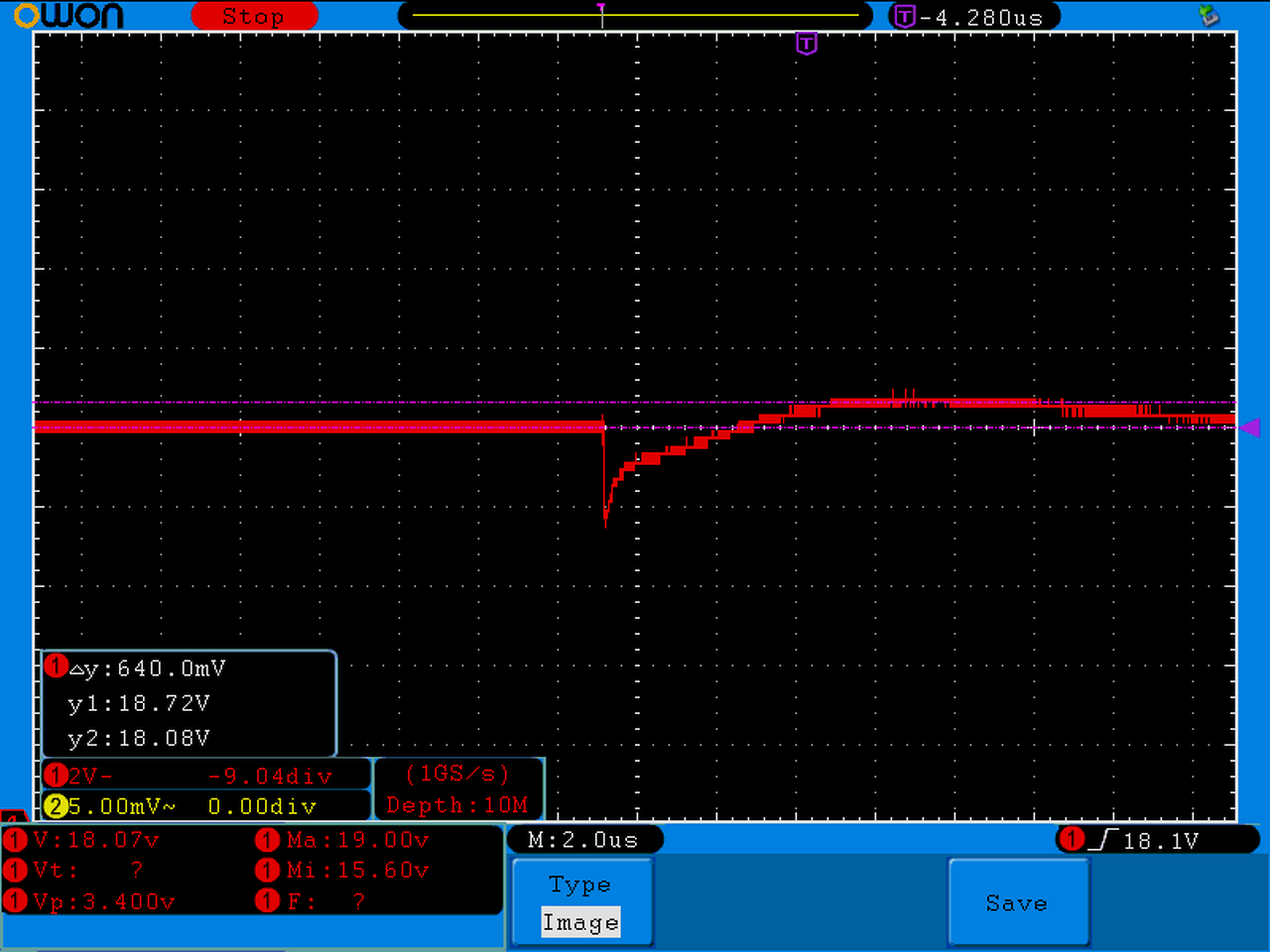

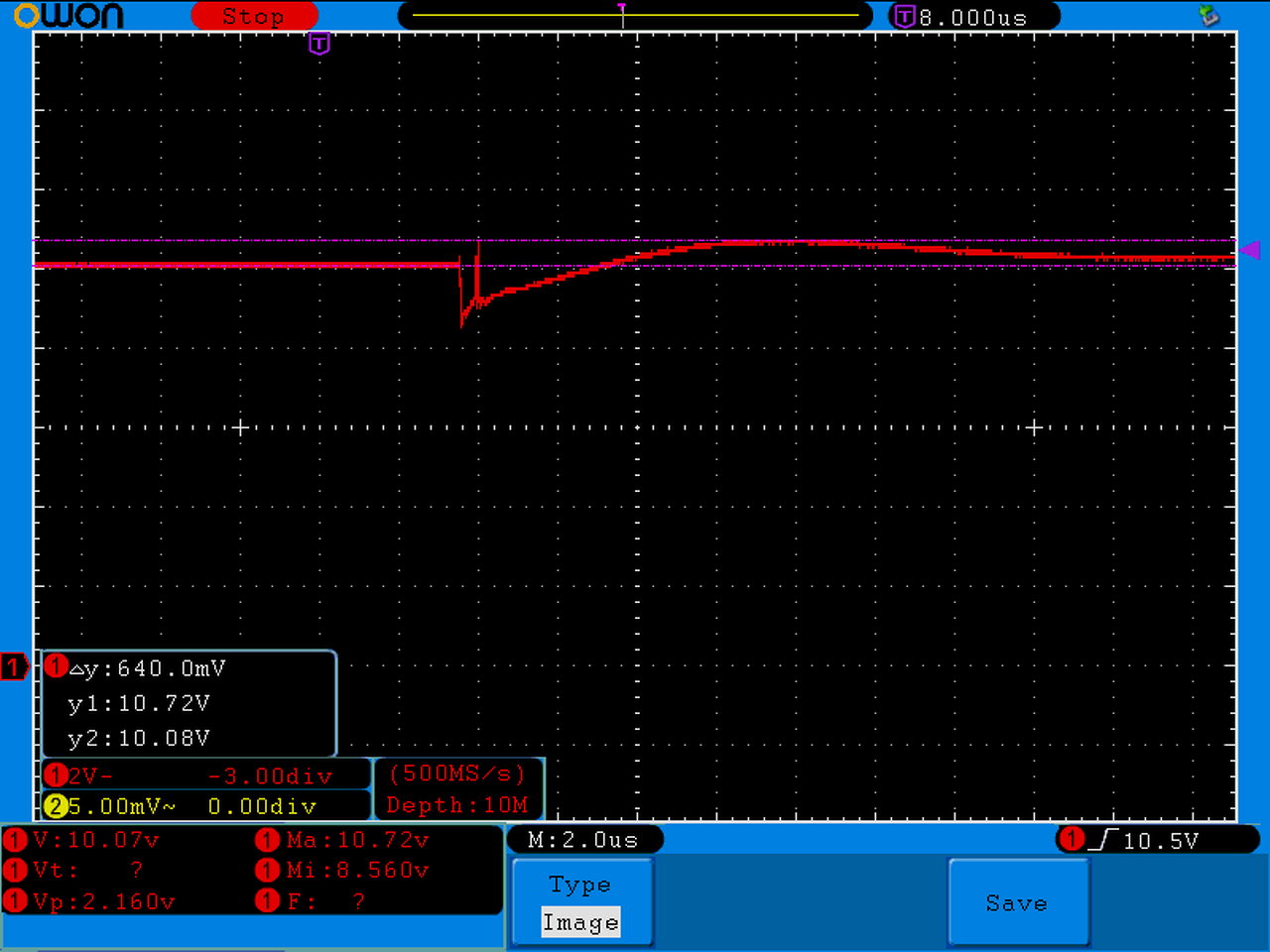

(#) szili83 hozzászólása Aug 9, 2014 / 1
Kicsit méregettem a 2.7.4-es tápegységet.
Annyi módosítás van benne, hogy a kimeneten van egy 10µF-os kondenzátor, ami a tranziensek megfogását hivatott megoldani.
Z2 szűrésére egy 4.7µF-os SMD kerámia kondi.
230V bekapcsolása: 0V-ról felugruik !!!28,6V-ra, majd beáll a beállított ~10V-ra
Disable kapcsolóval való bekapcsolás: NINCS semmi tranziens
A 10V, 12V, 18V-os méréseknél ~1A-ről 2A-re lett terhelve a tápegység, viszonyag kicsi tullövéssel.
Vélemény? A bekapcsolási megugrás sok, de ha a Disable kapcsolóval történik a bekapcsolás akkor tökéletes.
A hozzászólás módosítva: Aug 9, 2014
(#) Alkotó válasza szili83 hozzászólására (») Aug 9, 2014 /
A 230 V bekapcsolását azt úgy kell érteni, hogy a kimenetet mérted, miközben hálózatra kapcsoltad a tápot? Ha igen, akkor ez egy szokatlan helyzet, hiszen előbb "fel kell állnia" a tápegységnek, és csak utána illik őt mérni, vagy használni. Hasonlóan szokatlan lenne kikapcsoláskör megnézni, hogyan "hal meg" szegény.
Mire gondolsz, mikor "disable" kapcsolót említesz?
(#) szili83 válasza Alkotó hozzászólására (») Aug 9, 2014 /
Igen, 230V-ot bekapcsolom, és a DC-OFF kapcsoló (Amit én disable-nek említek feljebb) engedélyezi a tápegységet. Én gondoltam megmértem, hogy akkor mit művel. Az elhalást nem néztem, tényleg azt is lehetne. Majd ha lesz kedvem mindent egy helyre cipelni, akkor megmérem.
(#) sny válasza Alkotó hozzászólására (») Aug 9, 2014 /
És mi a helyzet akkor, ha elmegy a betáp /áramszünet/ majd visszakapcsolják?
Ilyen esetben egy labortápnak illik reteszelődnie (a kimenetet 0V-on tartania), hogy ne tehessen kárt a táplált eszközben.
(#) szili83 válasza sny hozzászólására (») Aug 9, 2014 /
Nálam ez meg van oldva, ha elmegy a 230V, akkor addig nem kapcsol be, amíg egy nyomógombot meg nem nyomok, és a relé bekapcsolja a táptranszformátort. Csak a bekapcsoláskor viselkedik így.
A megoldás, hogy bekapcsolja az ember, de a DC-OFF kapcsolóval nem engedi, hogy a táplált eszköz tápfeszültséget kapjon. Majd utána a DC-OFF kapcsolóval engedélyezni kell a tápfeszültséget. De itt benne van a hibázás lehetősége.
Lehet a DC-OFF-ot is alapból be kellene kapcsolni egy relével, és csak egy nyomógomb engedélyezné a DC-OFF kikapcsolását.
De az lenne az igazi, ha ilyen nem lenne semmilyen helyzetben, mert ez kissé veszélyes üzemállapot. (250%-os tullövés) Majd lehet megnézem alacsonyabb feszültségnél, pl 5V-nál, hogy mit művel, de ha ott is 28V jelenik meg, az kissé aggasztó.
