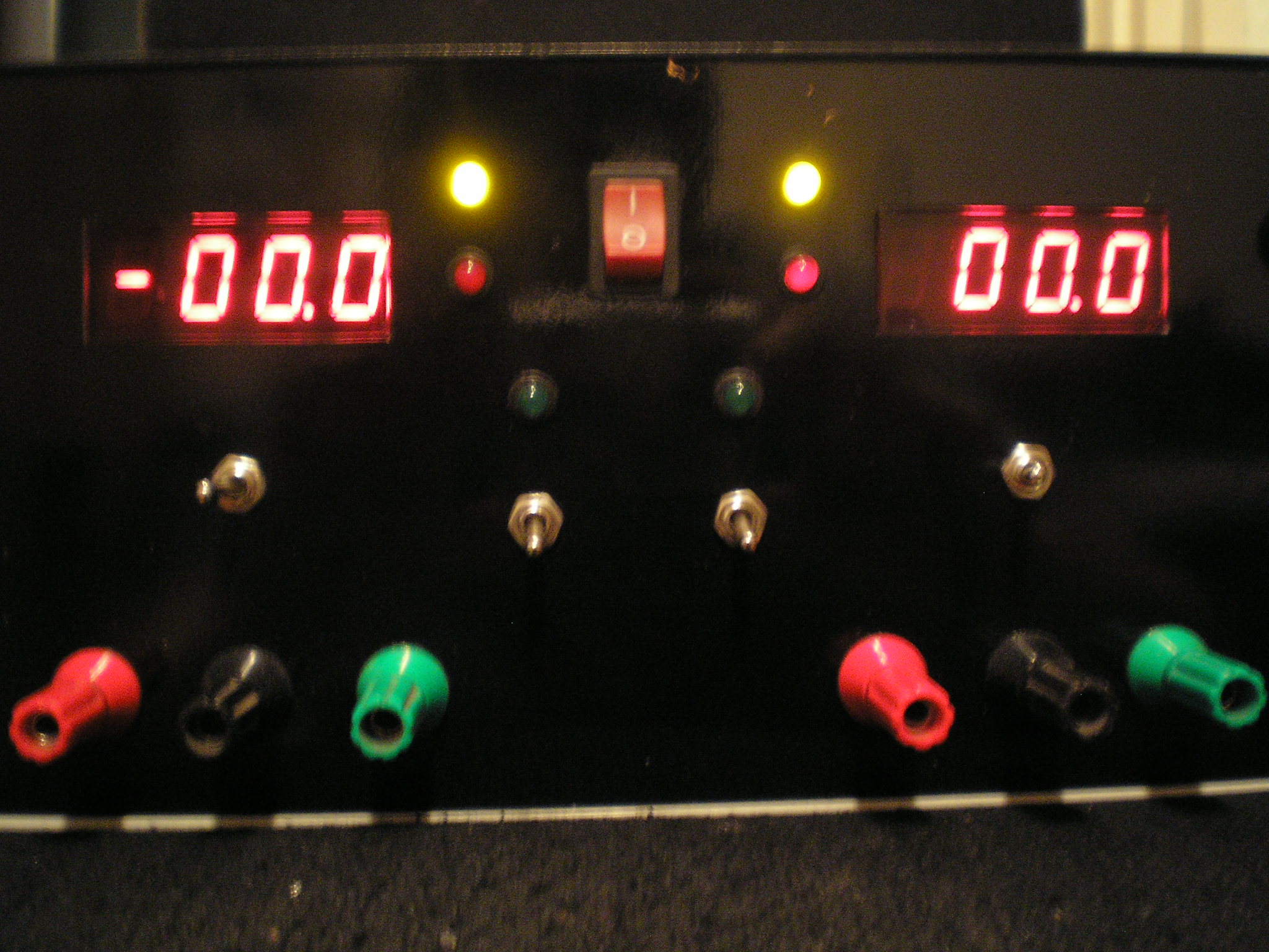

(#) zaky válasza kuner hozzászólására (») Máj 3, 2008 /
Szia! Nekem egyszerre csak egy LED világít, vagy a piros, vagy a zöld. Próbáld meg a 3,9kohm-ost kicserélni 4,7kohm-osra.

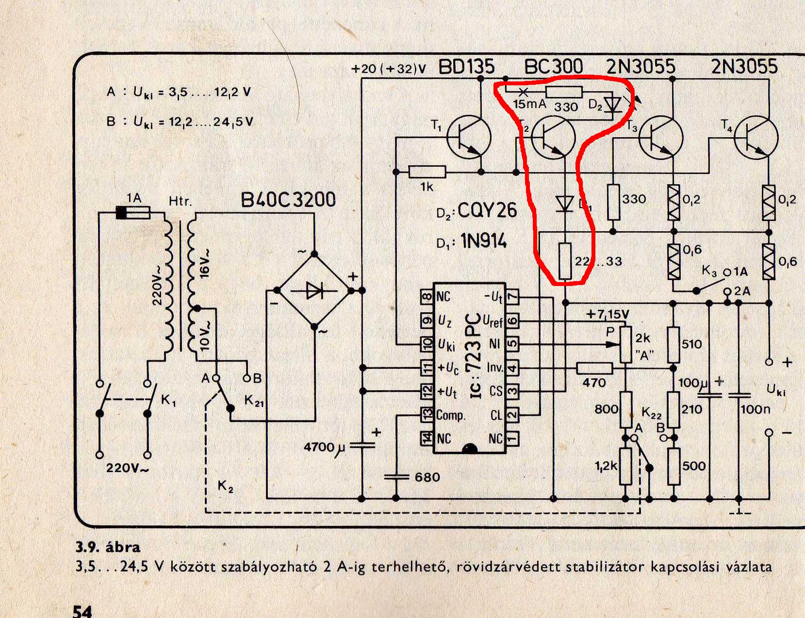

(#) proli007 válasza zaky hozzászólására (») Máj 3, 2008 /
Szevasztok!
Akkor öntsünk egy kis tiszta vizet a pohárba, mert itt nagy a tanácstalanság!
- Ebben a labortápban nincs az áramkorlátnak jelzése, és jelen felállás esetén, elég keserves lenne kialakítani is jelentős változtatás nélkül.
- A Led3, R5 és T1 egy áramgenerátort alkot, aminek a referenciája a Led-en eső feszültség (mellesleg a bekapcsolt állapotot is jelzi).
A T1 kollektorában folyó áramot a következőképpen lehet kiszámolni:
A Led feszültségéből, levonjuk a tranyó bázis-emitter feszültségét, és elosztjuk az R5 ellenállás értékével: (Uled-Ube)/R5 azaz (1,5V-0,65V)/1,2kohm=0,95mA.
Az áramkorlátot a 723-ban egy tranyó látja el, melynek a bázisa a CL lábon, emittere a CS lábon van kivezetve. Ha a CL láb feszültsége kb. +650mV-al magasabb mint a CS láb feszültsége, a tranyó kinyit és a kollektora (mely össze van kötve a szabályzó kimenetével "Uaut") elszívja a végtranzisztorok elől (T2-T3) a bázisáramot. Így a végtranzisztorok zárni fognak, tehát a kimenő áram csökken (azaz a kimenőfeszültség leszabályozódik).
A kimeneten kifolyó áram, az R8 sönt ellenálláson feszültséget ejt. Ehhez a feszültséghez adódik hozzá, a P3-on eső feszültség. (Ezt táplálja a mi kis áramgenerátorunk.) Ha a P3-on eső feszültség és az R8-on eső feszültség összege meghaladja a 0,65V-ot (CL-CS) akkor az áramhatárolást végző belső tranyó kinyit...
Az áramkorlátozás mértékét a P3 poti változtatásával állítjuk be. Látható, hogy ha a P3 ellenállását maximumra állítjuk (1kohm), akkor a 0,95mA áram azon már 0,96V feszültséget ejt. Ez már önmagában meghaladja a CL-CS feszültség küszöbét, tehát anélkül, hogy az R8-on esne feszültség (nincs kimenő áram) leszabályozza a végfokot, és a táp kimenő feszültsége nullára csökken. (Itt a magyarázat, miért nulla a kimenő feszültség, mikor az áramkorlát nullára van beállítva!)
Ha pld. A P3 középállásban van, akkor a 0,95mA áram hatására, P3-on 475mV fog esni. Tehát az R8 ellenálláson már csak 175mV feszültségnek kell esni, hogy meglegyen a 650mV a CL-CS számára. Ez a feszültség 0,53A kimeneti áram hatására fog létrejönni. (0,175V/0,33ohm=0,53A) Tehát ebben az esetben, kb. fél amper lesz az áramkorlát értéke.
Maximális kimenőáram akkor van, mikor a P3 rövidzárba kerül, ilyenkor a 650mV feszültségnek teljes egészében az R8-on kell esni. 0,65V/0,33ohm=1,96A tehát ez lesz a tápegység maximális áramkorlát értéke. (Persze CL-CS küszöbértéke 550 és 650mV között változhat.)
- A 4 táplálásához azért kell áramgenerátor, hogy a kimenő feszültség változtatása mellett is, az P3 potin állandó feszültség essen (ne változzon a beállított áramkorlát értéke). Ehhez viszont a P3 potin állandó értékű áramnak kell folyni.
(Természetesen a számított értékek csak tájékoztató jellegűek, eltérés lehetséges (de durva nem), és hőfokfüggése is van a dolognak, de ezzel a táppal, nem lőnek nyulat, ahogy mondani szokás)
A Led-en kb. 3mA ára folyik át, így a rajta eső feszültség kicsit kisebb lehet mint 1,5V. A Led, ha nem kisáramú nagyon nem fog világítani a 3mA hatására.
Helyesebb lett volna, ha R5 ellenállást egy potival helyettesítenénk, és így az áramgenerátor árama beállítható lenne, azaz a kezdeti értéke (nulla kimeneti áramkorlát) pontosabban beállíthatóvá vált volna.
A teljes kapcsolás megértéséhez ajánlom tanulmányozzátok a 723 belső felépítését.
Remélem, egy kis segítséget tudtam nyújtani, és más szemmel nézitek ezután a rajzot.
üdv! proli007
(#) kuner válasza zaky hozzászólására (») Máj 3, 2008 /
Ezt a tápot én is mgépítettem, de az áramkorlát led nem akaródzik működni. Ebben egy kis segítséget kérnék!
A tápban pedig fönnáll a probléma a ledekkel kapcsolatban, a4,7kohmos ellenállással is.Pár kép, hogy miként viselkedik.
(#) kuner válasza kuner hozzászólására (») Máj 3, 2008 /
Azt elfelejtettem hozzátenni, hogy ez az elecrtonics-lab-on található tápra vonatkozik: "A tápban pedig fönnáll a probléma a ledekkel kapcsolatban, a4,7kohmos ellenállással is.Pár kép, hogy miként viselkedik." Bocsi
(#) Ricsi89 hozzászólása Máj 4, 2008 /
Találtam egy rajzot, amiben egy tranyóval van megoldva a túláramjelzés. Ezt ha beleépítem működhet? Képen pirossal bejelölt rész.
(#) zaky válasza kuner hozzászólására (») Máj 4, 2008 /
Szia! Tegnap megnéztem az én tápomon, de nekem nem világít a piros LED, csak ha az áramkorlát működik. Ha gondolod, próbáld meg beépíteni azt a bázisellenállást, amit te javasoltál. A lényeg, hogy a BC212 bázisáramának hatására ne tudjon a piros LED világítani. Ja és sima LED-eket használj, ne nagyfényerejűeket. Azt is megpróbálhatod, hogy bekapcsolod a tápot úgy, hogy a műv. erősítőket kiveszed a foglalatból. Akkor csak a zöld LED-nek szabad világítani.
(#) kuner válasza zaky hozzászólására (») Máj 4, 2008 /
Szia! Most jut eszembe, hogy nem BC212-t használtam, hanem BC557-et, elnézve az adatlapokat feltűnt, hogy a BC557 erősítése sokkal nagyobb a BC212-vel szemben. Lehet ez lesz a hiba forrása. Ha lesz egy kis időm, kicserélem. A ledek hagyományos tipusúak.
Elméletileg ha az erősítése nagyobb, a bázisáramának kisebbnek kell lennie, tehát nem biztos, hogy ez a hiba forrása. Azt is nézd meg, hogy a BC212 kivezetései jó helyen vannak-e, nem lettek-e felcserélve.
A tranyó bekötése rendben. Más lesz a gond.
