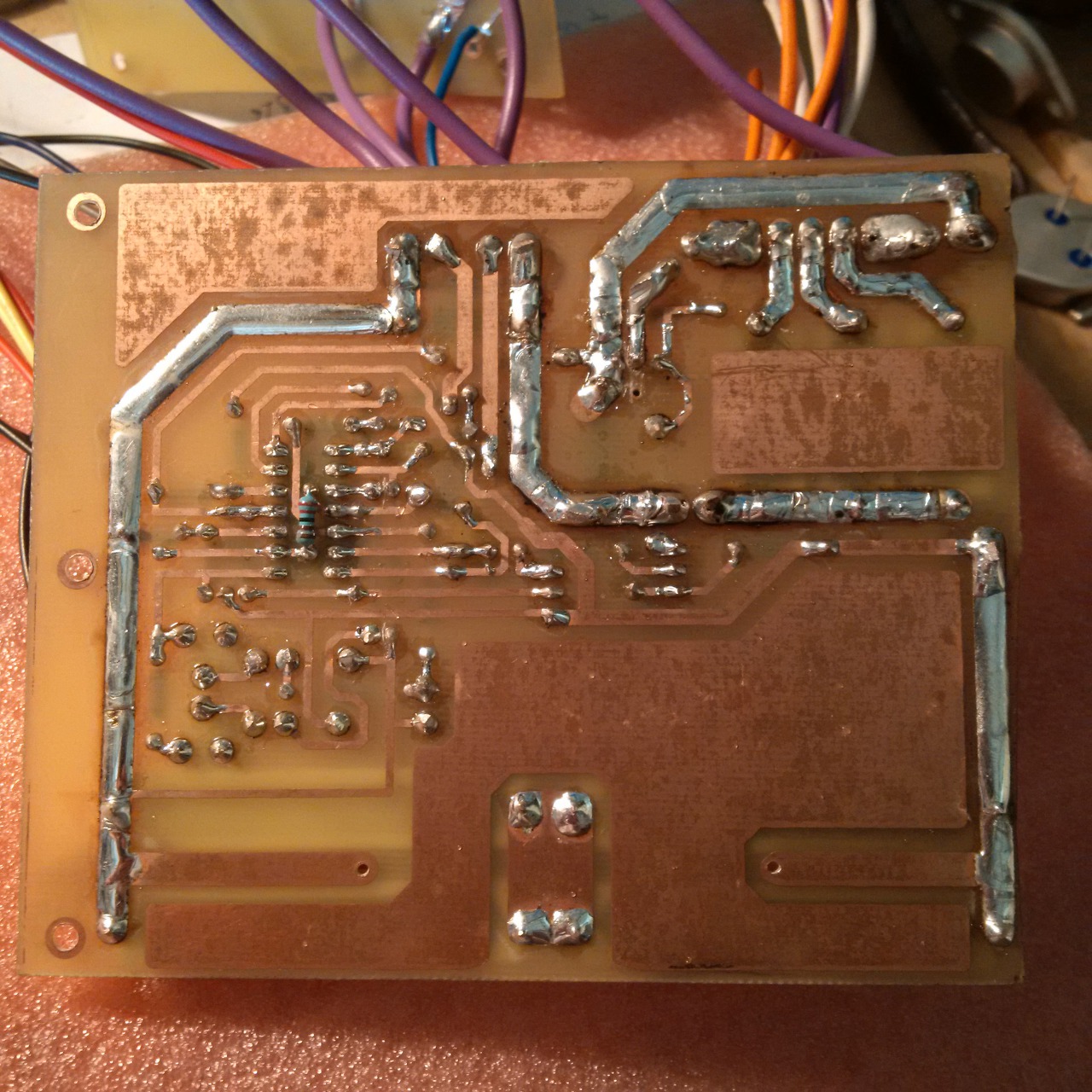

Sziasztok. Megépítettem alkotó labortápját, 35V-ra és 5A-re, saját nyák tervvel.
A tápegység része(graetz, puffer, -5V-os táprész külön panelen kapott helyet, de azzal nincs is probléma.
Viszont akárhányszor bekapcsolom a tápegységet, a feszültséget tudom szabályozni szépen 0-35V között, viszont amikor rövidzárat produkálok a kimenetén, és tekerem feljebb az áramkorlátot, a 2N3055-k azonnal tönkremennek. A söntölést 4db 0,22ohmos ellenállással oldottam meg, hogy akár 10A -re is tudjam használni a tápot, ha még 3db tranzisztort rákötök (ez így 0,22ohm 40W).

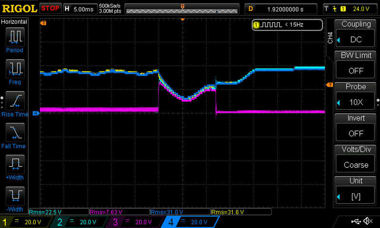

Készítettem egy képet arról a pillanatról, amikor a tranzisztorok tönkremennek, szkóppal.
1-es csat: 2n3055 kollektor
2-es csat: 2n3055 bázis
3-as csat: 2n3055 emiter
4-es csat: BD244 bázis
És természetesen nagy hűtőbordán, jól hővezetőpasztázva vannak a tranzisztorok, de idejük sincs felmelegedni.

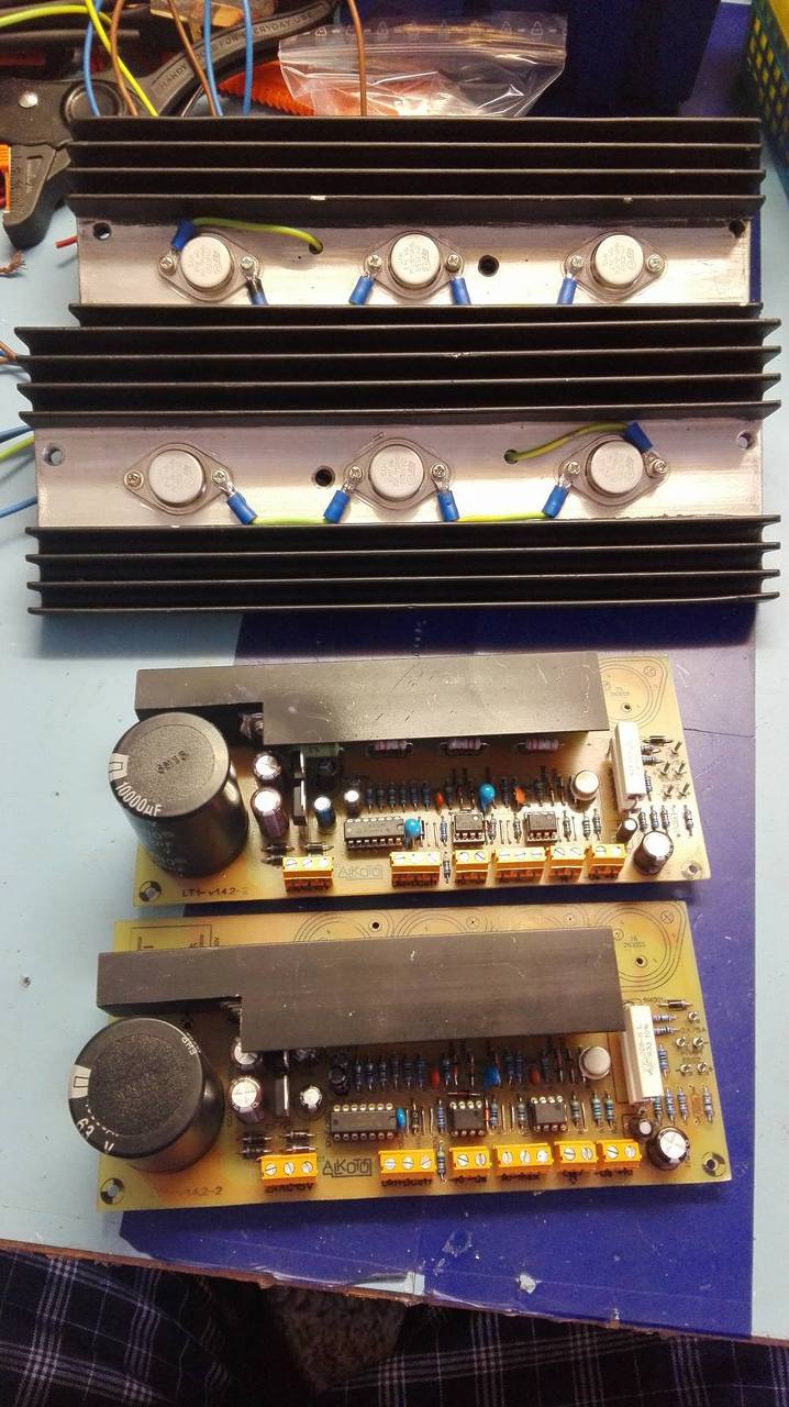

Valamint felteszem a nyáktervet és a kapcsolási rajzot, ha valakinek lenne ötlete mi a hiba megköszönném
A hozzászólás módosítva: Jún 10, 2017

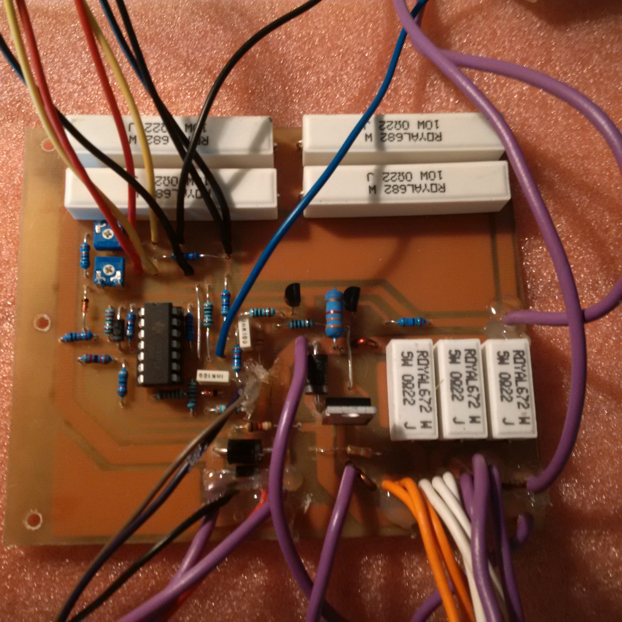

(#) Alkotó válasza Izeg. hozzászólására (») Jún 10, 2017 /
Mutatsz képet hogyan néz ki az építés?
(#) Izeg. válasza Alkotó hozzászólására (») Jún 10, 2017 /
Persze!
A képeken már annyi módosulás látszik, hogy próbálgattam több alkatrészértékkel a meghajtó BD244 tájékán, de ezek a változtatások sem váltak be. (az előző és következő verzióból pl R4 cseréje 39K-ra, R35 100R elhagyása, ezzel jött a vezetősáv egy darabja is ez látszik a képen).
Plusz vezetékek vannak beforrasztva, de azok még üresek, a további 3db 2n3055-nek.
A lazább vezetékek töve melegragasztóval oda van ragasztva, hogy ne törjenek ki. Az IC tápfeszültségei rendben vannak.

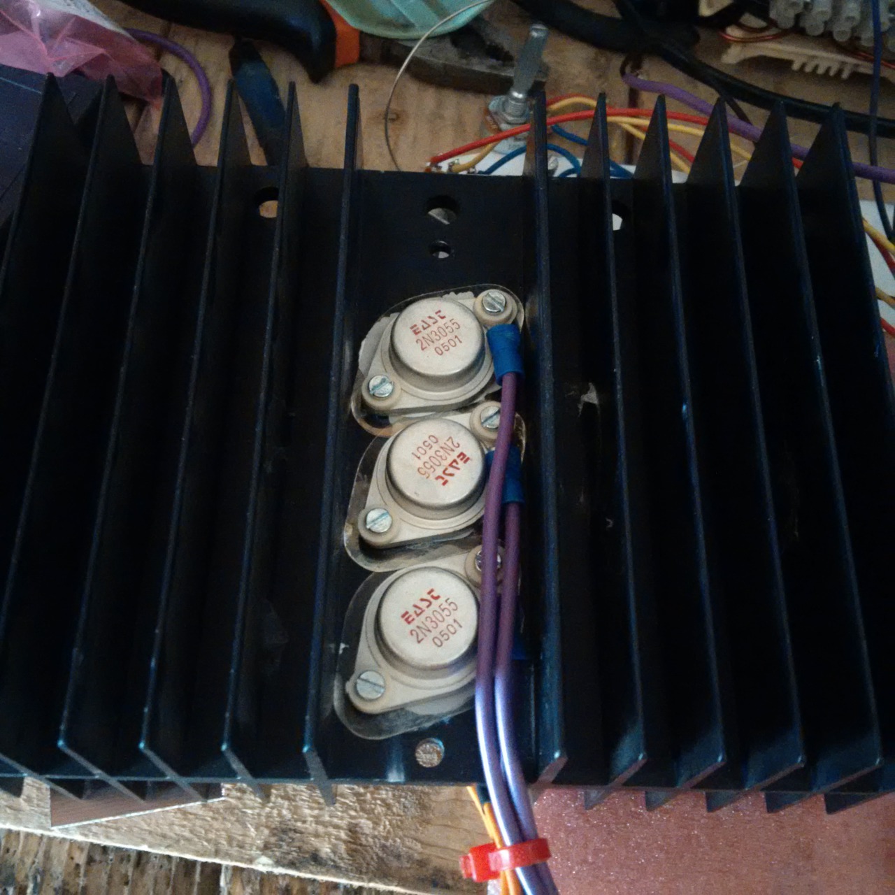

(#) NGY válasza Izeg. hozzászólására (») Jún 10, 2017 / 1
„amikor rövidzárat produkálok a kimenetén, és tekerem feljebb az áramkorlátot, a 2N3055-k azonnal tönkremennek”

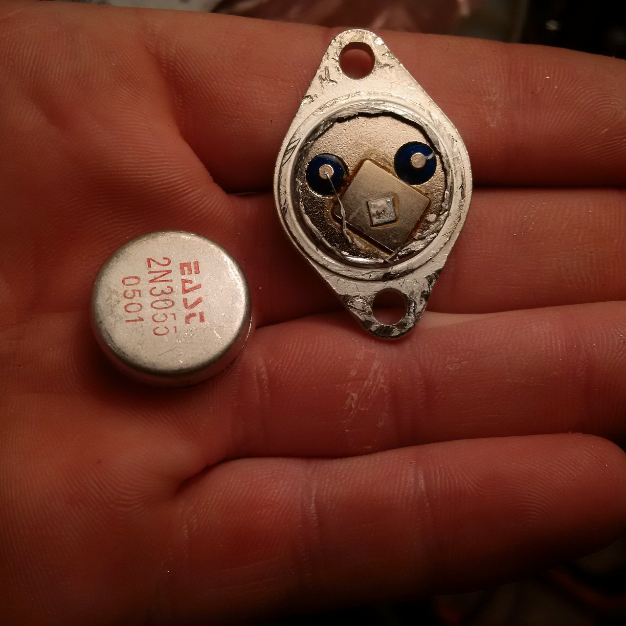

Milyen beszerzésűek ezek a 2N3055-ök? Elég sok hamisítvány kereng. Érdemes lenne egy hibásat kinyitni, és megnézni a belsejét.
„természetesen nagy hűtőbordán, jól hővezetőpasztázva vannak a tranzisztorok, de idejük sincs felmelegedni”
A nagy hűtőborda az lenne, amit a fenti képen látunk? A középső rész, ahová a tranzisztorok vannak szerelve, túl vékony, illetve nagyon közel van egymáshoz a három tok. A hirtelen hőterheléseket nem tudja majd a borda elnyelni/elvezetni, illetve összességében kevésnek tűnik, hacsak nem kap egy ventillátort.
(#) NGY válasza NGY hozzászólására (») Jún 10, 2017 /
Majd megadod a borda pontos méreteit és átszámolhatjuk - így a fényképról olyan 100mm magasnak nézem, 120 szélesnek, és a bordák lehetnek kb. 22-25 mm magasak. Egy ilyen méretű hűtőborda valahol 1,8...1,9 K/W termikus ellenállású lehet. Ventilátor nélkül 20W-nál többet nem bíznék rá, még a legjobb pasztával/micával sem.

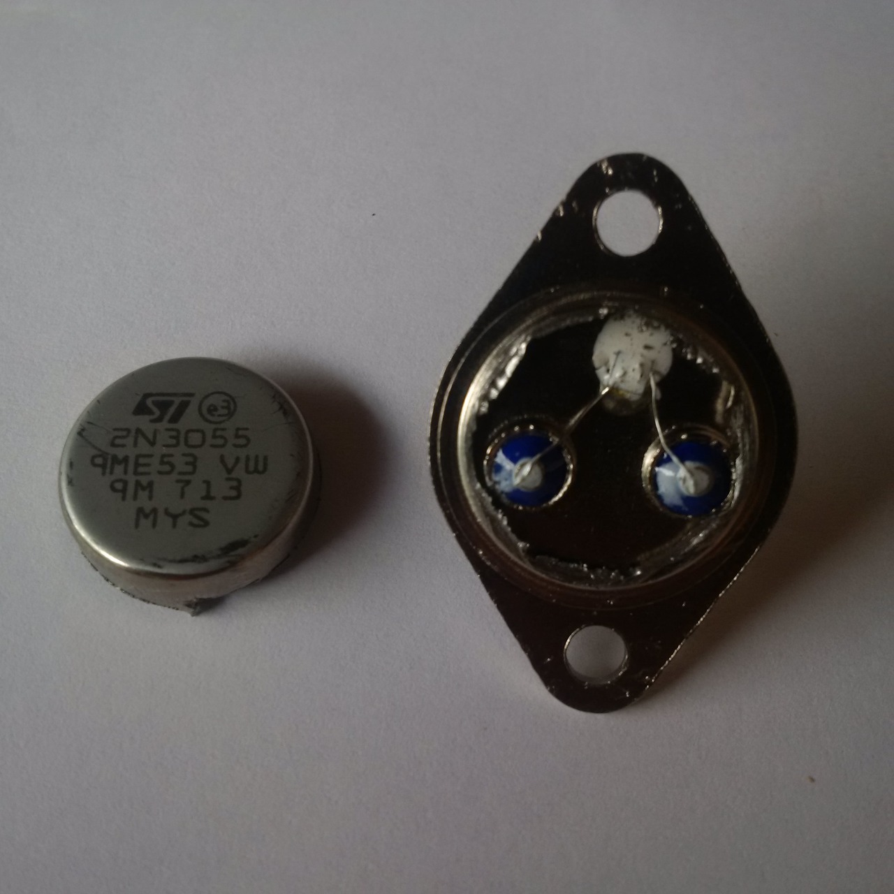

A hűtőborda 145mm hosszú, 160mm széles és 60mm ,,vastag" . A TO3 tokok alatt az anyag 7mm vastag, és a borda természetesen aktív terhelésre majd fog kapni 2 db panaflo ventillátort, percenként 0,8m3 légszállítással.
A tranzisztorokra én is gyanakszom, mert pár hete innen a H...RE-ból rendeltem 10db-ot elvileg ST gyártmány, most pedig az elektronikai boltban vettem másik 10-et ez meg számomra ismeretlen EAST gyártmány, felnyitottam azt is meg ezt is és eggyik sem győzőtt meg sajnos...
Az bevezető szálak mindkét esetben a fűrészelés során szakadtak le. de ettől maga a chip mérete is kiábránditó.
„A hűtőborda 145mm hosszú, 160mm széles és 60mm ,,vastag" . A TO3 tokok alatt az anyag 7mm vastag, és a borda természetesen aktív terhelésre majd fog kapni 2 db panaflo ventillátort, percenként 0,8m3 légszállítással.”
A kép (meg a szemem) ezek szerint ennyit csal. A megadott méretekkel jobb a helyzet, de még így is csak 1,3 K/W az érték, szóval mindenképpen kell a ventillátor. A 7 mm vastagság viszont biztató.
„maga a chip mérete is kiábránditó.”
Köszönjük a képeket, tanulságos. Nagyon úgy néz ki, mindkettő hamisítvány, sajnos az ST is . (EAST nevű gyártót nem sikerült fellelnem.)

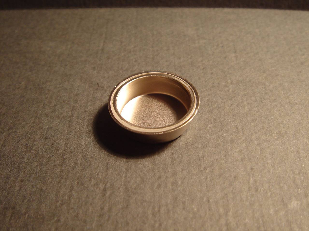

A szigetelőgyűrű nem lágyul a hőre, még a pákáéra sem, tettem fel erről videót régebben nézd meg. Persze van olyan is ami lágyul, de azt nem kell megvenni. Nincs ezzel a szigetelőgyűrűs megoldással semmi baj, ha lenne, nem működtek volna vele eszközök 30-40 éven keresztül...

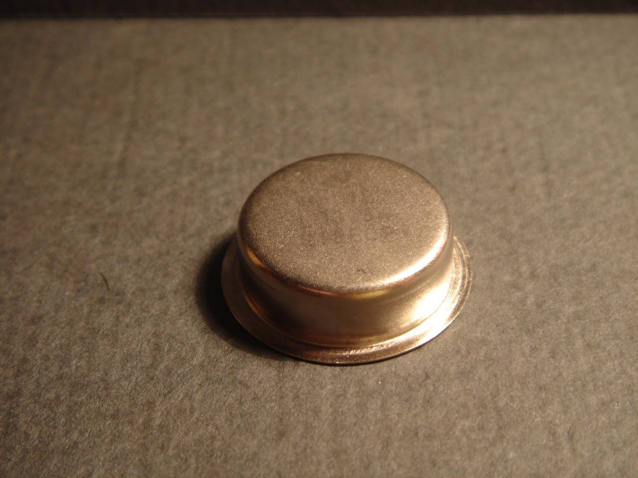

Az az "ST" jelű tranzisztor indiai hamisítvány, én a Lomexben vettem ilyet... A tok maratott felül, ezért nem fényes. A hajszálvékony emitterbevezetés jelzi, hogy ez bizony nem 3055-ös, mert azon a vékony szálon 10A nem megy át, pedig az eredeti 3055-ös tudja, mint határérték.
Én azokban a TO-3-as tokokban nem bíznék, amik azzal a nagy kék bevezetés-szigeteléssel készülnek.

(#) NGY válasza _BiG_ hozzászólására (») Jún 10, 2017 /
„Én azokban a TO-3-as tokokban nem bíznék, amik azzal a nagy kék bevezetés-szigeteléssel készülnek.”
Ott a pont.
A legtöbb ilyen hamisítvány sapkája egy snitzerrel lepattintható, még fűrészelni sem kell.

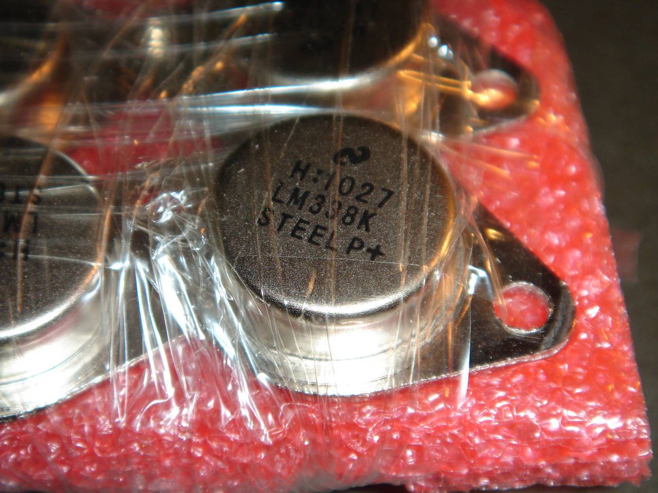

Legutóbb egy LM338K-t szedtem szét, amiben ugyanilyen kék szigetelés és ilyen kis lapka volt. A feliratát kézzel le lehetett dörzsölni. Persze, hogy nem tudta a specifikációt.
(#) Gafly válasza NGY hozzászólására (») Jún 10, 2017 / 1
Ez nagyon durva/el sem hiszem

(#) NGY válasza Gafly hozzászólására (») Jún 10, 2017 /
Van még belőle bontatlan, ha kérsz, adok belőle, hogy elhiggyed !
(#) _BiG_ válasza NGY hozzászólására (») Jún 10, 2017 /
Szintén a jellegzetes maratott felületű tokfedél...
Szerintem vagy így gyártják eleve, vagy - amit a maratás sugall - valami mást szereznek be olcsón (selejtesnek, nem jó parméterszórásúnak talált szériát) valamikből és átfeliratozzák.
Bár az egyforma, jellegzetes nagy kék szigetelők árulkodóak. Lehet, hogy csak a lapkák az olcsó kategória, a tok már saját.
