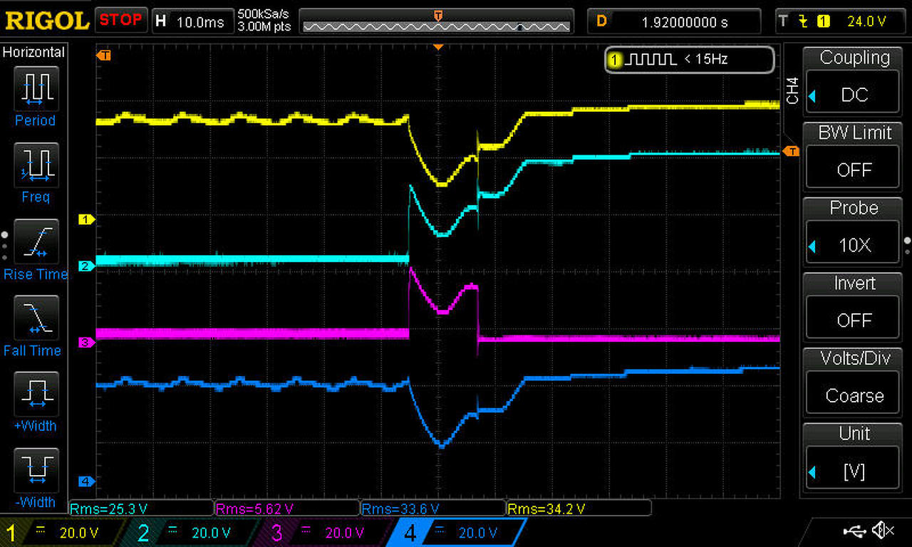

Sziasztok. Megépítettem alkotó labortápját, 35V-ra és 5A-re, saját nyák tervvel.
A tápegység része(graetz, puffer, -5V-os táprész külön panelen kapott helyet, de azzal nincs is probléma. Viszont akárhányszor bekapcsolom a tápegységet, a feszültséget tudom szabályozni szépen 0-35V között, viszont amikor rövidzárat produkálok a kimenetén, és tekerem feljebb az áramkorlátot, a 2N3055-k azonnal tönkremennek. A söntölést 4db 0,22ohmos ellenállással oldottam meg, hogy akár 10A -re is tudjam használni a tápot, ha még 3db tranzisztort rákötök (ez így 0,22ohm 40W). Készítettem egy képet arról a pillanatról, amikor a tranzisztorok tönkremennek, szkóppal. 1-es csat: 2n3055 kollektor 2-es csat: 2n3055 bázis 3-as csat: 2n3055 emiter 4-es csat: BD244 bázis És természetesen nagy hűtőbordán, jól hővezetőpasztázva vannak a tranzisztorok, de idejük sincs felmelegedni. Valamint felteszem a nyáktervet és a kapcsolási rajzot, ha valakinek lenne ötlete mi a hiba megköszönném A hozzászólás módosítva: Jún 10, 2017

A képeken már annyi módosulás látszik, hogy próbálgattam több alkatrészértékkel a meghajtó BD244 tájékán, de ezek a változtatások sem váltak be. (az előző és következő verzióból pl R4 cseréje 39K-ra, R35 100R elhagyása, ezzel jött a vezetősáv egy darabja is ez látszik a képen). Plusz vezetékek vannak beforrasztva, de azok még üresek, a további 3db 2n3055-nek. A lazább vezetékek töve melegragasztóval oda van ragasztva, hogy ne törjenek ki. Az IC tápfeszültségei rendben vannak. Idézet: „amikor rövidzárat produkálok a kimenetén, és tekerem feljebb az áramkorlátot, a 2N3055-k azonnal tönkremennek” Milyen beszerzésűek ezek a 2N3055-ök? Elég sok hamisítvány kereng. Érdemes lenne egy hibásat kinyitni, és megnézni a belsejét. Idézet: „természetesen nagy hűtőbordán, jól hővezetőpasztázva vannak a tranzisztorok, de idejük sincs felmelegedni” A nagy hűtőborda az lenne, amit a fenti képen látunk? A középső rész, ahová a tranzisztorok vannak szerelve, túl vékony, illetve nagyon közel van egymáshoz a három tok. A hirtelen hőterheléseket nem tudja majd a borda elnyelni/elvezetni, illetve összességében kevésnek tűnik, hacsak nem kap egy ventillátort.

Szerintem inkább keresd meg az áramkorlát áramkör hibáját s csak utána próbálkozz másik tranzisztorokkal.Én arra gyanakszom,hogy csak egy bizonyos pontig működik az az áramkorlát,utána mintha megszaladna.

A kérdés az, hogy a meghibásodástól eltekintve egyébként úgy működik a táp ahogy kell? Tehát beállítható a feszültség és az áram értéke, és a táp szabályozza is azokat? Addig nincs értelme a hamis - nem hamis találgatásnak amíg nem tudod hogy a táp megfelelően működik-e vagy sem. Elképzelni sem tudom miért ragaszkodsz a 3055-höz, de mielőtt újabb készletet vennél, tegyél be oda valamilyen másik tranyót, vagy inkább fetet, az szinte biztos hogy nem hamis. Természetesen ilyenkor zárlatban az UxI szorzat ne lépje túl az adott áteresztő disszipációs képességét. Nekem az egyik tápomban az IRFP240 rövid időszakokra (másodpercek) 50-60W-ot is disszipál, gond nélkül, évek óta.
Az az "ST" jelű tranzisztor indiai hamisítvány, én a Lomexben vettem ilyet... A tok maratott felül, ezért nem fényes. A hajszálvékony emitterbevezetés jelzi, hogy ez bizony nem 3055-ös, mert azon a vékony szálon 10A nem megy át, pedig az eredeti 3055-ös tudja, mint határérték.
Én azokban a TO-3-as tokokban nem bíznék, amik azzal a nagy kék bevezetés-szigeteléssel készülnek. A hozzászólás módosítva: Jún 10, 2017
A sok 2n3055 közül csak egynek kellene zárlatosnak lennie, a többinek működnie kellene elvileg. Szerintem is az áramköröd a hibás. Mondjuk azt sem értem, hogy miért nem így tesztelsz egy labortápot: 100mA-re beállítani az áramkorlátot, feszültség 12V-on mondjuk, ráraksz 60 ohm-ot, ezen 200mA szeretne folyni. Ha 100mA folyik, akkor működik az áramkorlátod. Ha 200mA folyik, hiba van, meg kell keresni. Ha az ember logikusan dolgozik, akkor nem rövidzárlattal teszteli az éppen elkészült művét. Jó hogy nem egy 48V-os akkumulátort raksz a kimenetre fordított polaritással, mint első teszt. Vagy egy kondenzátort 50V-ra töltve, fordított polaritással, mint Attila86
De Ő mondjuk tudta is, hogy mit csinál, nem is ment tönkre a labortápja. Idézet: „Én azokban a TO-3-as tokokban nem bíznék, amik azzal a nagy kék bevezetés-szigeteléssel készülnek.” Ott a pont. A legtöbb ilyen hamisítvány sapkája egy snitzerrel lepattintható, még fűrészelni sem kell. Legutóbb egy LM338K-t szedtem szét, amiben ugyanilyen kék szigetelés és ilyen kis lapka volt. A feliratát kézzel le lehetett dörzsölni. Persze, hogy nem tudta a specifikációt.

De a sikeresen élesztett tápegységet utána tesztelni kell a szélső értékekre, hogy majd ne a használat közben érjen a meglepetés. A rövidzár teljesen életszerű tesztkörülmény - mivel senki sem tudja 100% biztonsággal kizárni a hibalehetőségek közül -, a (jó) labortápegységnek le kell tudnia kezelni. (Ha zárlatos az egyik áteresztő, akkor azon átmegy a bemenő szabályozatlan DC - a többi mintha ott sem lenne. Lehet, hogy azok még "élnek", de a kimeneten ott lesz a max. feszültség.)
