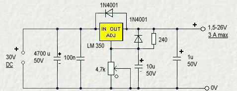

(#) Pulyka válasza Attila86 hozzászólására (») Júl 13, 2008 /
Értem
Köszi a segitséged
Lehet,hogy megprobálom a rajzot (csatolva) kiegészíteni egy tranyóval,vagy pedig keresek egy másik szab. tápot,aminek a bemeneti,kimeneti feszültsége,és a kimeneti árama is megfelel
Azért ragaszkodok ehezz a táphoz,mert van egy 6A/19V trafo,nem lehet rátekerni sem,és trafok vannak más feszültséggel,csak azok nem olyan "erősek",mint ez
UI:tudom a csatolt képen a bemeneti feszültség 30V DC,de nekem még csak ac-m van,és egyenirányitással kb 26-27V lessz
Tomi

(#) Pulyka hozzászólása Júl 14, 2008 /
Találtam egy szab. tápot,ami 0-30V-ig,és 3 A-ig szabályoz
Ha a kapcs. rajzon látható Q4-es tranyót,az egyenirányitót,és az R7-es ellenállást kicserélem,akkor megnövelhető a terhelhetőség!
Igazam van?
/most nincs szükségem több,mint 3A-re,de gondolhatjátok ha lessz rá szükségem,akkor nem fogok külön nagyobb tápot készíteni,hanem ezzel biztosítok többet/
Köszi előre is!

(#) Attila86 válasza Pulyka hozzászólására (») Júl 14, 2008 /
„Ha a kapcs. rajzon látható Q4-es tranyót,az egyenirányitót,és az R7-es ellenállást kicserélem,akkor megnövelhető a terhelhetőség!
Igazam van?”
Igen, de ez tulajdonképpen szinte az összes tápegységre igaz!
De nem elég csak kicserélni őket! Meg emellett a hűtést is meg kell többszörözni ám!
És a Q4 tranzisztort mire cseréled ki? Azt nem cserélni kellene, hanem betenni mellé több ugyan olyan tranzisztort!
Az lehet hogy az áramot bírja az 1db 2N3055, de a teljesítményt nem!
5A esetén rövidre záráskor 150W disszipálódik a tranzisztorodon. Az 5A-t még bírná a 15A-os tranyó, de a 150W-ot nem, mert csak 115W-os!

(#) proli007 válasza Pulyka hozzászólására (») Júl 14, 2008 /
Az az ominózus poti, csak a referencia feszültséget osztja le, amit az IC összehasonlít az R7 (shunt) ellenálláson eső feszültséggel.
Ha az R7-et csökkented, akkor nygyobb áramnál esik rajta ez a feszültség, amot a potival beállítottál.
De ha nem akarod cserélni az R7-et, akkor is megnövelhető a kimenő áram szabályozása, az R18 csökkentésével.
Ha már kiválasztotok egy rajzot, nem ártana kissé értelmezni, hogy is működik valójában. Ez is az építés része, sőt szerintem célja az építéseknek!
üdv! proli007
Köszi a hozzászolásokat
Proli007:Az R7-es ellenállás teljesitményét akartam megduplázni 5W-ról 10W-ra,az ohmos érték maradt volna!
Ha magyar leírás van hozzá,akkor tudom értelmezni,igy leirás nélkül azt is tudtam,hogy a tranyón és az ellnálláson folyik át a terhelés,de nem voltam benne egészen biztos!

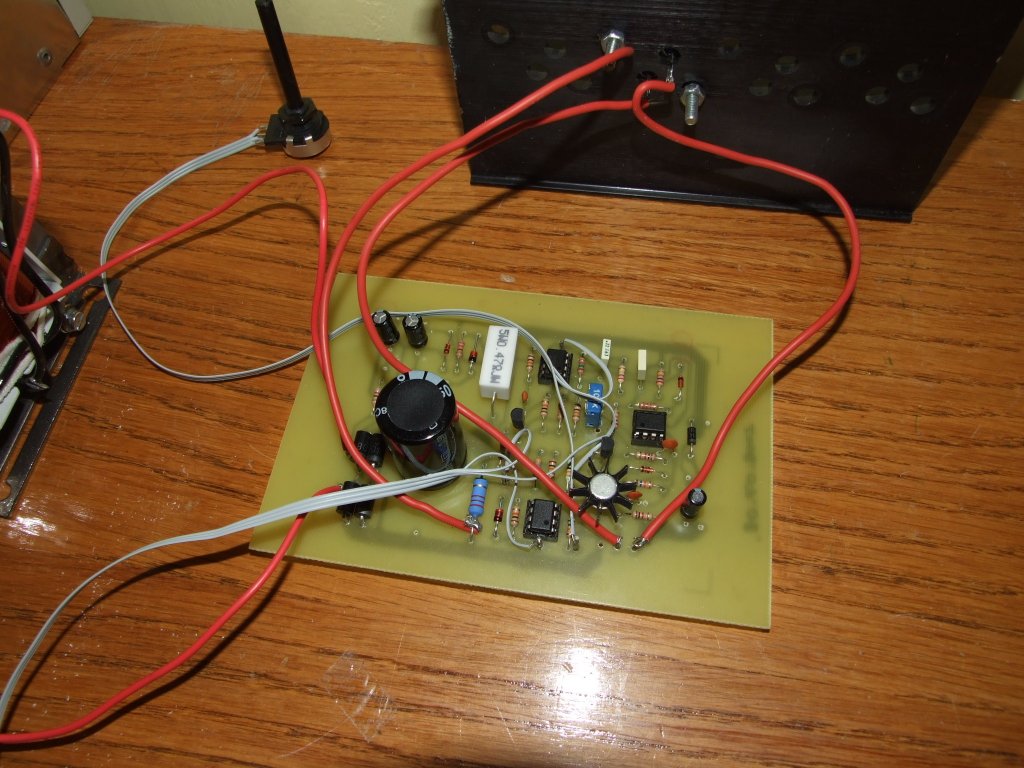

(#) Proci_85 hozzászólása Júl 14, 2008 /
Megépítettem az általam és általatok is már oly sokszor belinkelt kapcsolást, mely sajnos nem működik. Valamit én szúrtam el, mert ahogy olvastam, egyik kolléga már 4db-ot is pakolt a tápjába
Az alapvető problémát szerintem a fólia tükrözés okozhatja.
A pcb.gifet kinyomtattam lézerrel és nyákra vasaltam. Az IC lábakat visszavezetve elvileg jó igy, majd mikor a tranyókhoz értem, akkor döbbentem csak rá, hogy ott meg tán forditva lennének a lábkiosztások? A kettő ellentmond, ill. valamelyiket nem jól tudom
A layout.gif első ránézésre nekem olyan, hogy az alkatrészt látom és a láthatatlan vezetősávot mutatja alatta, ami valójában a túlóldalon_lenne_. Ami nálam csak akkor passzol ha épp felforditom (graetz nálam bal lent,gyárilag bal fent), igy beültetésnél úgy "képzeltem el", hogy az alkatrészek a láthatatlanok. Igy visszavezetve passzolt a tranyón kivül elvileg minden(?)
Kérlek segitsetek, mert itt elvesztettem a fonalat

(#) Doncso válasza Proci_85 hozzászólására (») Júl 14, 2008 / 4
Hát haver, ezt tényleg fordítva nyomtattad ki sajnos nézd csak meg az oldalon a panelt és a tiédet, pont a tükörképe, ezért nem működik rendesen. Velem is előfordult egyszer, és én még ráadásul egy könyvből másoltam át a panelt egy irásvetítő fóliára, onnan a nyákra, persze forditva, de mákom volt mert megoldottam a tranyók elforgatásával. A lényeg, hogy semmi ördöngősség nincs a dologban, kinyomtatod a PCB.GIF -et egy münyomóra és vasalod, nem kell semmit tükrözni meg forgatni, csak igy ahogy van, a LAYOUT .GIF pedig egy sima beültetési terv, ami felülről mutatja a panelt és alatta halványan a vezetősávokat.
Remélem segítettem.
Üdv: Doncso
(#) Doncso válasza Doncso hozzászólására (») Júl 14, 2008 /
Ilyenkor új nyák és mehet bele az alkatrész, az IC-k lábai nem hiszem hogy stimmelnek, hiszen az egész panel az eredetinek a tükörképe, ezzel nem fogsz tudni mit kezdeni.
