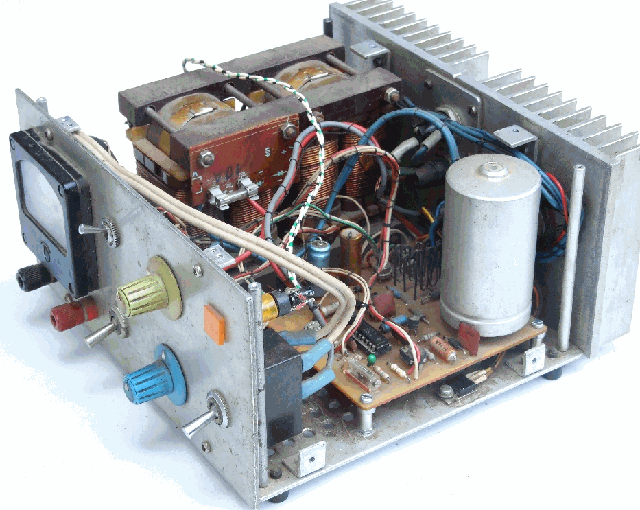

A napokban készítettem néhány képet a korábban említett 20 éves tápomról, kicsit viharvert és öreg de működik, rengeteget szolgált már. Kijavítottam a kikapcsoláskori feszültségugrást (220 kikapcs). Magára a panelra ezt annak idején már rátettem, de mindig elhalt a tranyó mert hiányzott egy dióda (nem tűnt fel hogy az is kéne oda) most kijavítottam ezt is. Akkoriban nem láttam még rajzot a kimeneti fesz tiltásáról 723-ra, ugy hogy ezt nekem kellett megoldani. A méretei: 20x20x10cm, + a kezelőszervek. Az 1 kép nagyjából mérthelyes 100% képméreten nézve a monitoron.
Itt a többi kép is róla.
