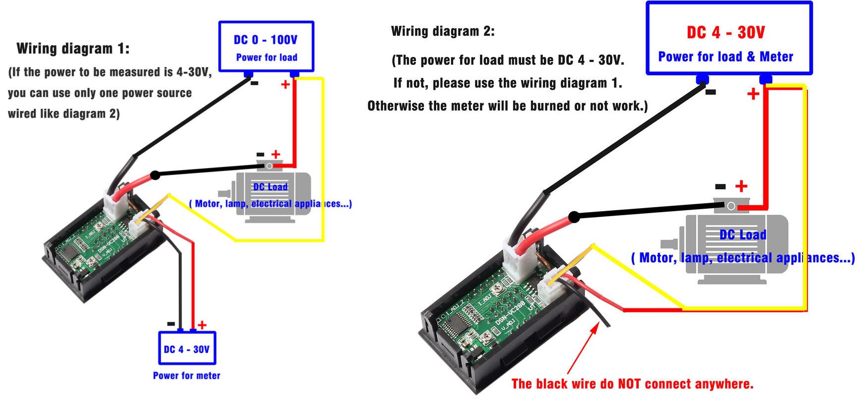

(#) golem hozzászólása Nov 7, 2019 /
Rendeltem a tápomhoz a linken látható kijelzőt Bővebben: Link
Ezt hogyan kell bekötni hozzá.
(#) Medve válasza golem hozzászólására (») Nov 7, 2019 /
Szia, a harmadik képet láttad?
A hozzászólás módosítva: Nov 7, 2019
(#) Lamprologus válasza golem hozzászólására (») Nov 7, 2019 /
Talán így:
(#) golem válasza Medve hozzászólására (») Nov 7, 2019 /
Igen de úgy azt méri az amper mérő amit rá kötök eszköz áram felvételét.
Hm. Minek az áramfelvételét szeretnéd mérni?
Úgy szeretném megoldani mint a feszültség mérőét ahány ampert be állítok a potin annyit mutasson a műszer. Hogy ne vaktában tekergessem a potit
Úgy nem jó, hogy rövidre zárod a kimenetet és akkor állítod be az áramot?
Ezt a műszert csak így alkalmazhatod!
(#) Ge Lee válasza golem hozzászólására (») Nov 7, 2019 /
Az megvan hogy az egy műszer? Áramot mér. Ha nem folyik áram, mit mérjen?
(#) Egri Frédi válasza golem hozzászólására (») Nov 7, 2019 /
Ohm törvényét ismered ? Ha igen, akkor nem értem a kérdést ...
(#) Medve válasza golem hozzászólására (») Nov 7, 2019 / 1
A beállított áramhatárt úgy tudnád kijelezni, hogy az áramszabályzás alapjelét méred, például az áramállító poti középső kivezetésén. Az ott lévő feszültség arányos az áramkorláttal.
