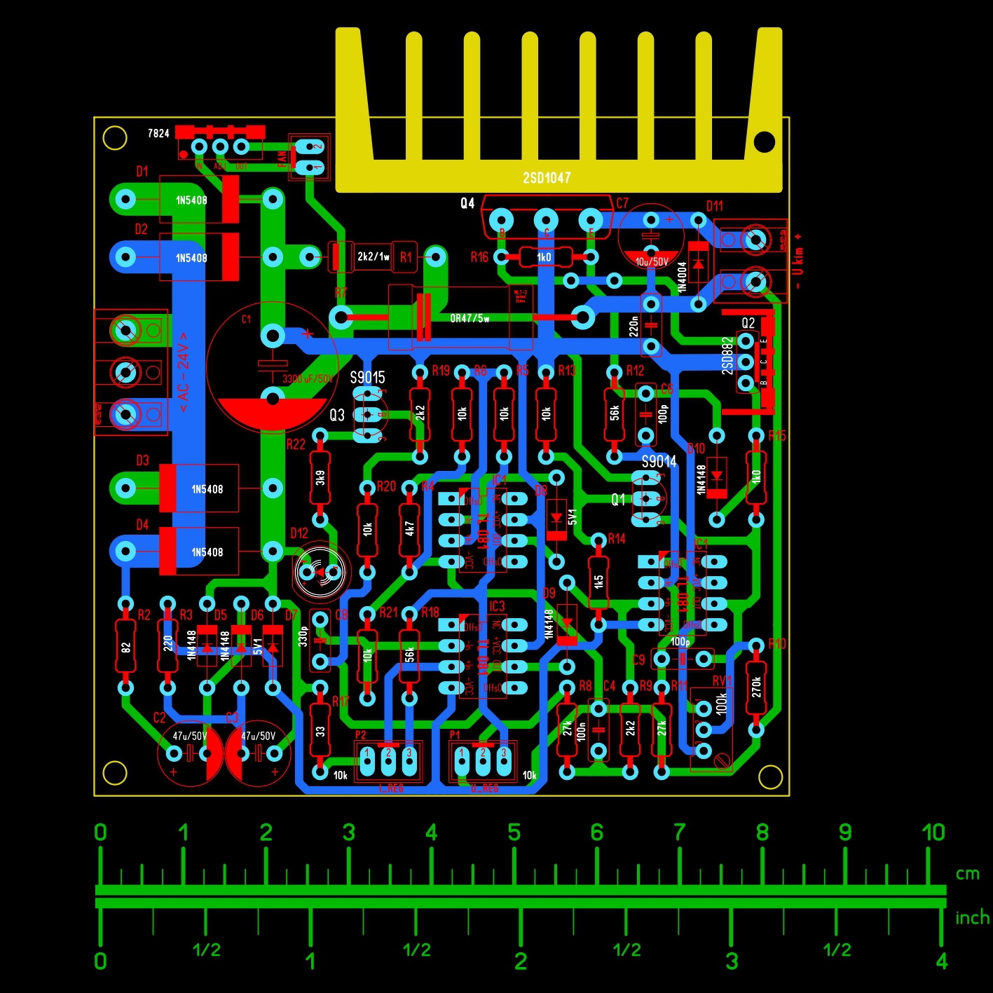

A kapcsolási rajz ez .Ezek meg a képek.

(#) abcdabcd válasza Remci hozzászólására (») Dec 1, 2019 /
Mérd meg az ic-k tápfeszültségét, hogy a pozitív és a negatív táp között mérhető feszültség belefér-e az ic-k adatlapján megadott maximumba. Ha a trafód pont 24V-ot ad is le, akkor is eléggé a határon van, ha az ic-k 36V-ot bírnak maximum.
Persze írtad, hogy a negatív táp 2-3V, meg az egyenirányításon is esik feszültség, de ha a trafód 24V-tól magasabb feszültséget ad le, akkor könnyen meghaladhatja az ic-k adatlapi maximumát a feszültség.
De pl 1,4V-os Graetz feszültségesést számolva, és 3V-os negatív tápot, és pont 24V-os trafót, ez épp 35,44V
24*1,41+3-1,4=35,44V

(#) Massawa válasza Remci hozzászólására (») Dec 1, 2019 /
Na látod, az nem jo, azon a zeneren kb -5V-nak kell lenni. Azok a diodák és kondenzátorok feszültségduplázok amit a zener stabilizál.
itt a rajza:Táp 0-30V
meg a kollégának is igaza van. Nézd meg, hogy az IC-k a -5V és a + táp között vannak (ami legalább 35 V). Azaz könnyen kifuthatsz a specifikáciobol.
A hozzászólás módosítva: Dec 1, 2019
(#) Remci válasza Massawa hozzászólására (») Dec 1, 2019 /
Újabb fejlemény. Kivettem az összes Ic-t és a zéneren megjelent a -5,1v. Most megmértem az Ic-k betápjait, az U3 és U2-n 40 v-ot mérek, az U1-en pedig 35,5-öt. Akkor ezek szerint az Ic-knek annyi. Rendelek másikat és kipróbálom alacsonyabb táppal, a mostani 26v Ac-t ad.

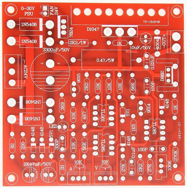

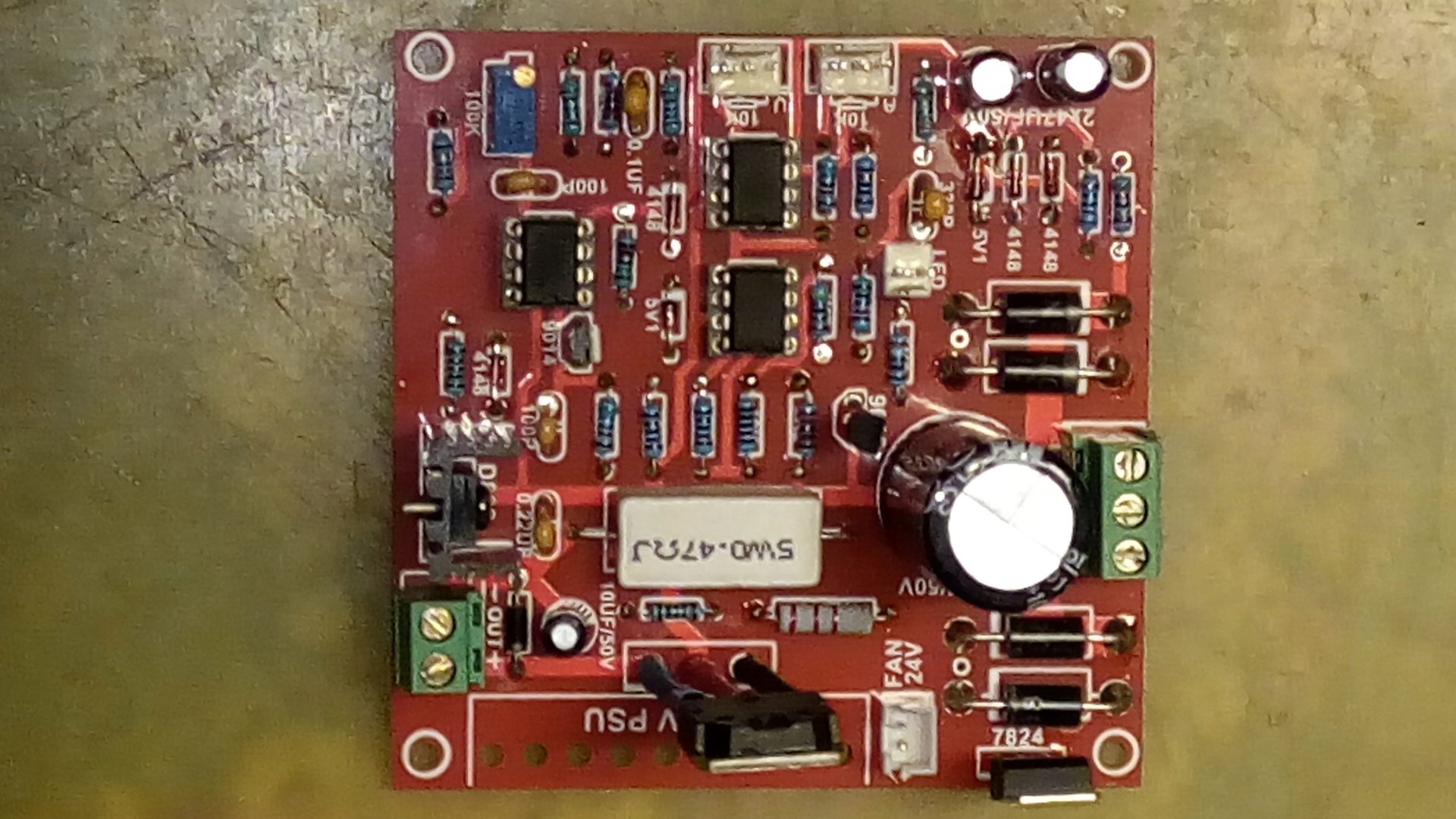

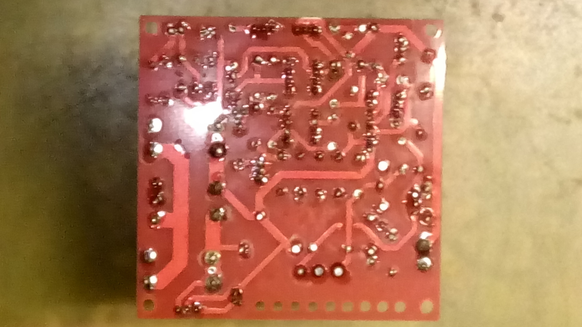

(#) Egri Frédi válasza Remci hozzászólására (») Dec 1, 2019 /
Ha jutottál valamire, kérlek oszd meg velünk. Nekem is van 2 db. ilyen panelom beépítve ( nem egyszerre rendeltem őket ugyanarról a helyről ). Alkatrészlista, méretek minden egyezett. Nem gyanakodtam semmi rosszra. Az egyik gond nélkül elindult, a másik meg sem mekken. Elkezdtem keresni a hibát és meglepődve tapadztaltam, hogy a 2 NYÁK nem egyforma. ( Nagyon nem egyforma !!! ) Amennyit így látni a nyákból a képen, nekem űgy tűnik a rossz verzióból kaptál. Időközben megépítettem az "Alkotós" féle panelt, így ez ment a sufniba - majd foglalkozom vele egyszer. Viszont, ha jutsz vele valamire, lehet ujra előveszem ...
Köszi
(#) Remci válasza Egri Frédi hozzászólására (») Dec 1, 2019 /
Rendben, amint lesznek másik Ic-im, azokkal is kipróbálom, kisebb feszültségű trafóval. Valamelyik külföldi oldalon írták is,hogy ehhez van rossz panel is,de nem emlékszem hol olvastam. Előfordulhat hogy ez is az, de a kapcsolási rajzhoz nézve passzol.

(#) Egri Frédi válasza Egri Frédi hozzászólására (») Dec 2, 2019 /
Ez a rossz panel képei. A jót még keresem ...

(#) Remci válasza Egri Frédi hozzászólására (») Dec 2, 2019 /
Az enyém is ilyen. Közben azt olvastam,hogy a rossz panel azért volt rossz,mert a diódák rajzjele nem jól volt felnyomtatva. Viszont ma szereztem új Ic-ket és azokkal már elindult a tápegység. Mivel csak 19v Ac feszültségű trafót találtam hirtelen, ráadásul nem is nagy áramú, így az áramkorlátot egyenlőre nem tudom a kívántnak beállítani, de a feszültséget viszont 0-24v-ig tudom szabályozni. Az Ic-k tápfeszültsége most az U2-U3-nál 30v, az U1-nél 25v. Tehát működik a kapcsolás, csak a 26V szekunder feszültségű trafó nem tetszett neki és tönkre mentek az Ic-k. Keresek egy feszültségben hozzá illő trafót és folytatom a beüzemelést.

(#) Remci válasza Egri Frédi hozzászólására (») Dec 2, 2019 / 2
Itt olvastam Bővebben: Link
(#) pipi válasza Egri Frédi hozzászólására (») Dec 2, 2019 /
Hátha segít ez a rajz, nem tudom honnan van...
(#) pipi válasza Remci hozzászólására (») Dec 2, 2019 /
Szuper, megnéztem az én nyákomat, az összes kis dióda fordítva van szitázva a linkedhez képest.
