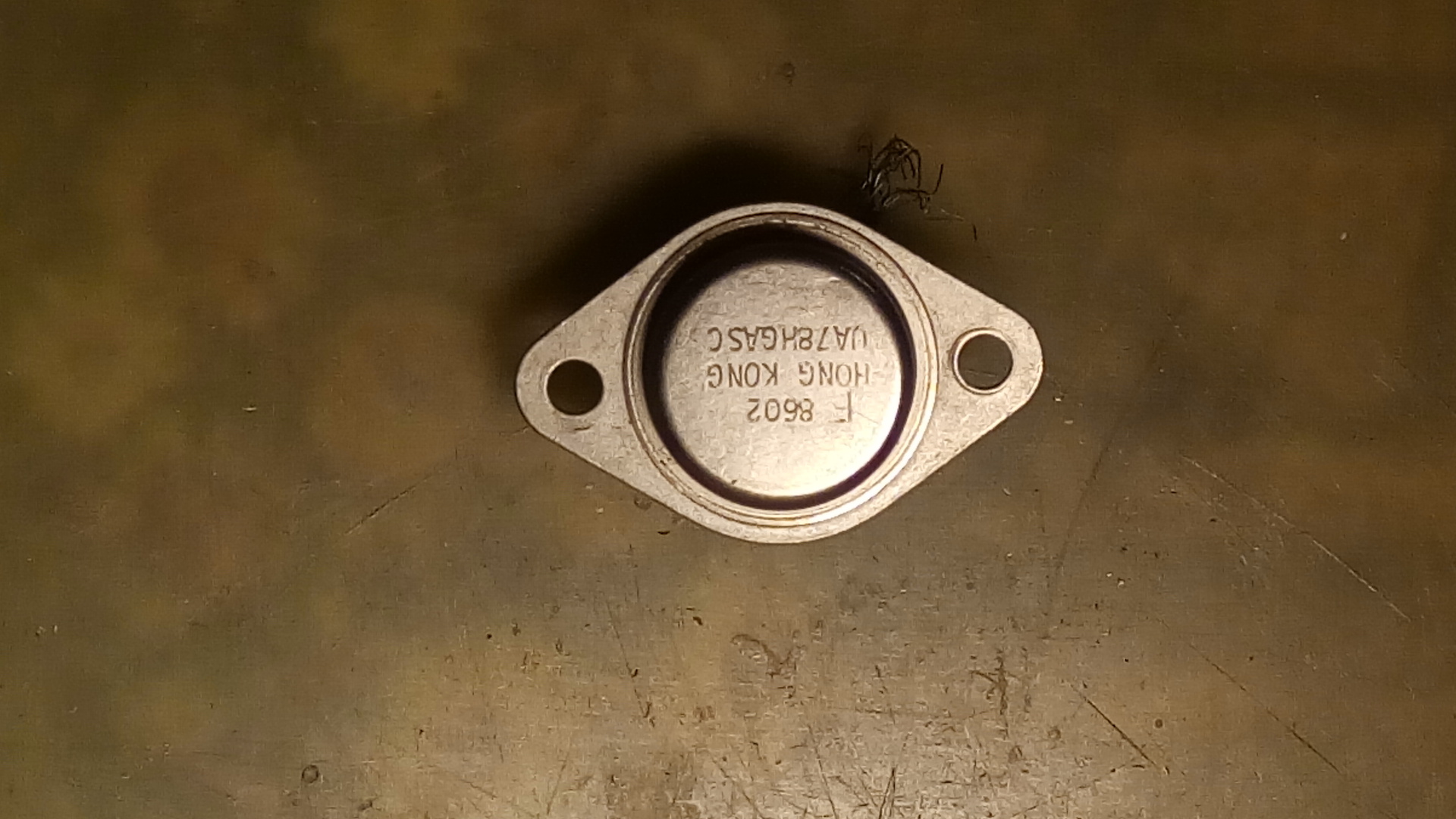

(#) Egri Frédi hozzászólása Jan 2, 2020 /
Uraim !
Tudja valaki mi ez a 4 (5?) lábú valami ? Első ránézésre feszstabilizátornak mondanám csak sokallom a lábait ...
(#) pucuka válasza Egri Frédi hozzászólására (») Jan 2, 2020 /
UA78HGA állítható pozitív feszültség szabályzó 5 A.
A hozzászólás módosítva: Jan 2, 2020
(#) Ge Lee válasza Egri Frédi hozzászólására (») Jan 2, 2020 /
Ha vetted volna a fáradtságot és legalább beírtad volna a gugliba, már rég tudnád...
(#) Egri Frédi válasza Ge Lee hozzászólására (») Jan 2, 2020 /
Beírtam, nem hozott még hasonlót sem ...
Nekem elsőre hozta, mint látod.
(#) Egri Frédi válasza pucuka hozzászólására (») Jan 2, 2020 /
Köszi, valami hasonlóra gondoltam én is csak nem találtam.
Egyébként lehet még nagyteljesítményű műveleti erősítő is, de akkor biztos nem 78 szerepel a típusnévben.
Valószínűleg elüthettem valamit ... Már néztem a negatív párját is.
