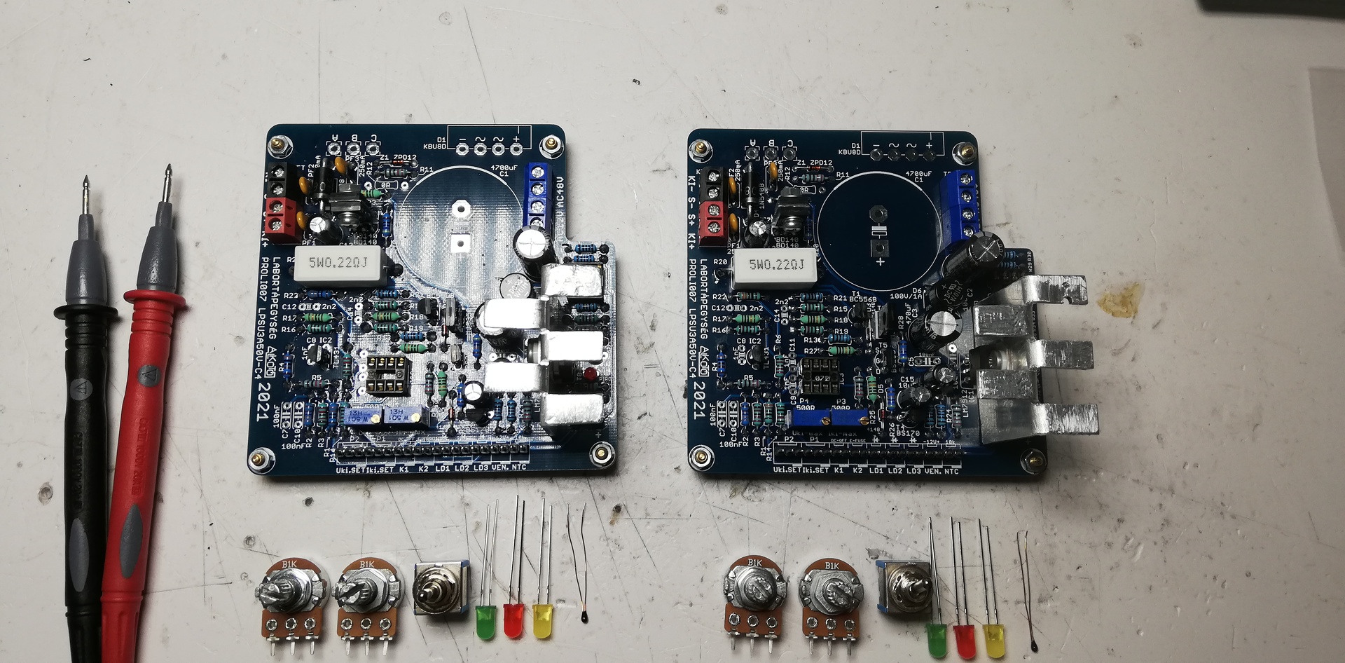

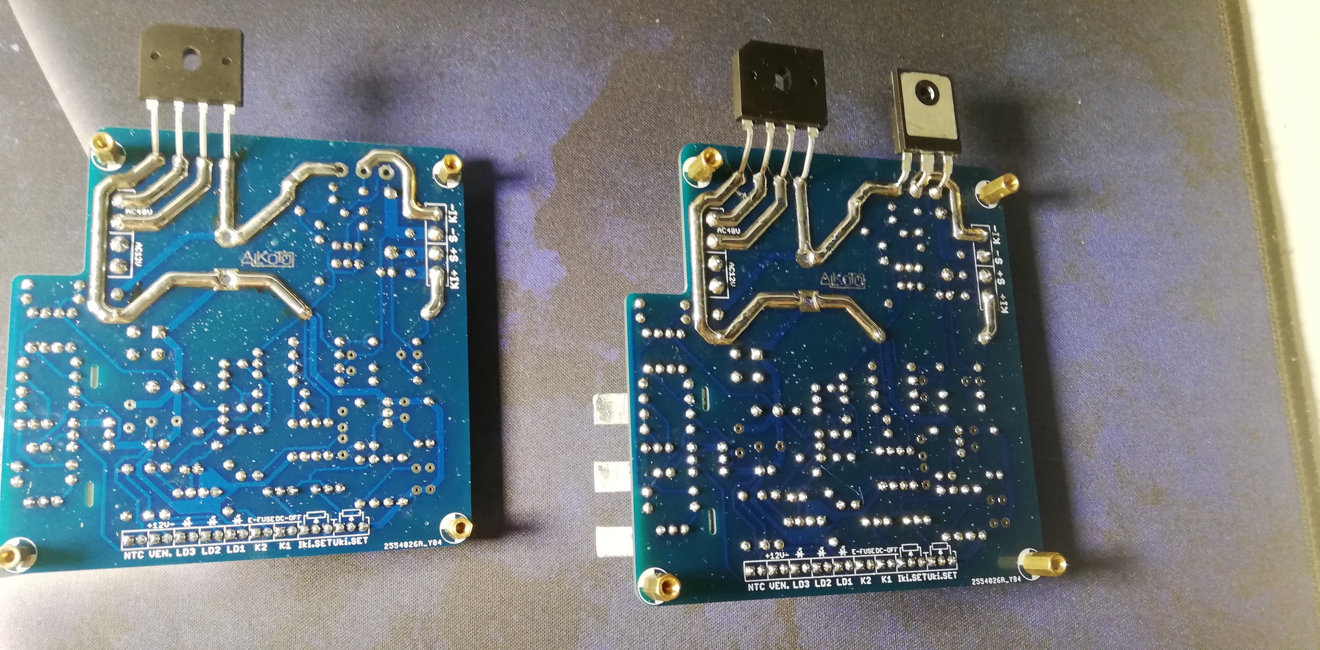

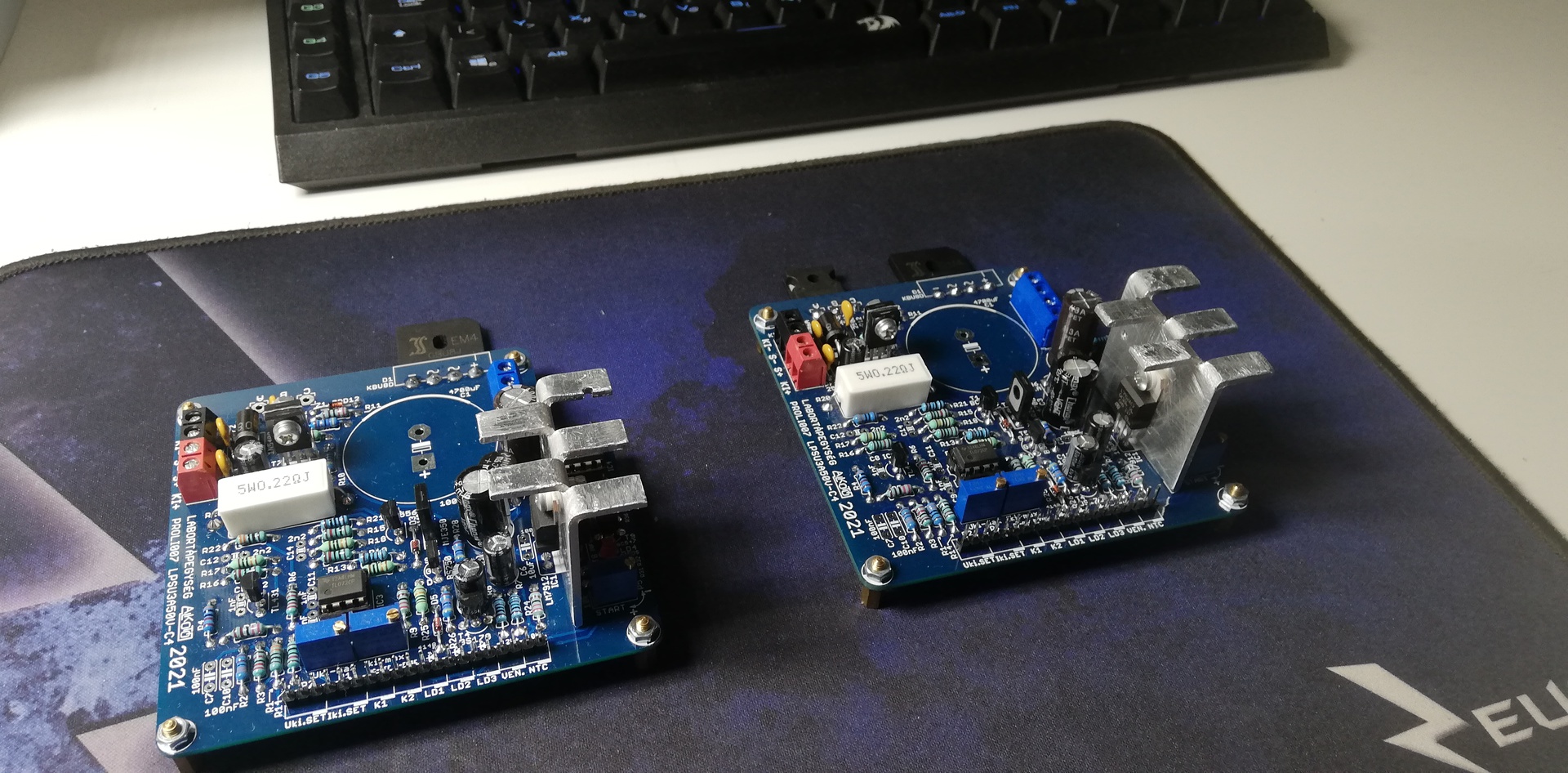

Megjött Alkotó által tervezett labortápegység panel a héten.
Az alkatrészek többsége már be is van ültetve.
A toroid transzformátort remélhetőleg lassan be is tudom szerezni. Ha valakinek van ötlete hol tekertessem a trafót akkor az kérem írja le.

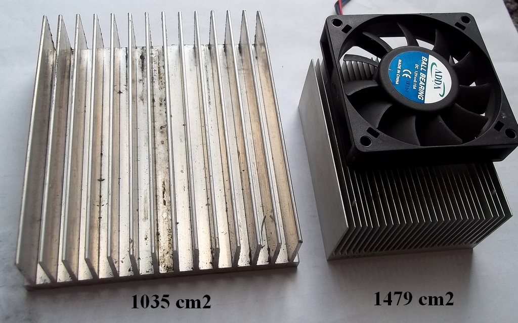

Dobozolás felé közeledik a labortápegység és kiválasztottam a 2db hűtőbordát.
Azt szeretném kérdezni tőletek, hogy elég lesznek-e ezek a hűtőbordák? (Az első kép a két FET-nek lesz, a másik a két diódahídnak.)
(#) Alkotó válasza Black7275 hozzászólására (») Júl 25, 2021 /
Az "elég"-ség megítélése függ néhány dologtól, de a képeiden lévő bordák csak korlátozott felhasználási körülményeket tennének lehetővé.
Én a 8261-es hűtőborda profilból 150 mm-es darabokat ajánlok tápegységenként, és még ezt is ventilátorral kell támogatni. A tesztpéldány ilyen, és ebben három FET-en oszlik el hőtermelődés. Ezen a bordán a FET-csoport és a diódahíd is kényelmesen rögzíthető.

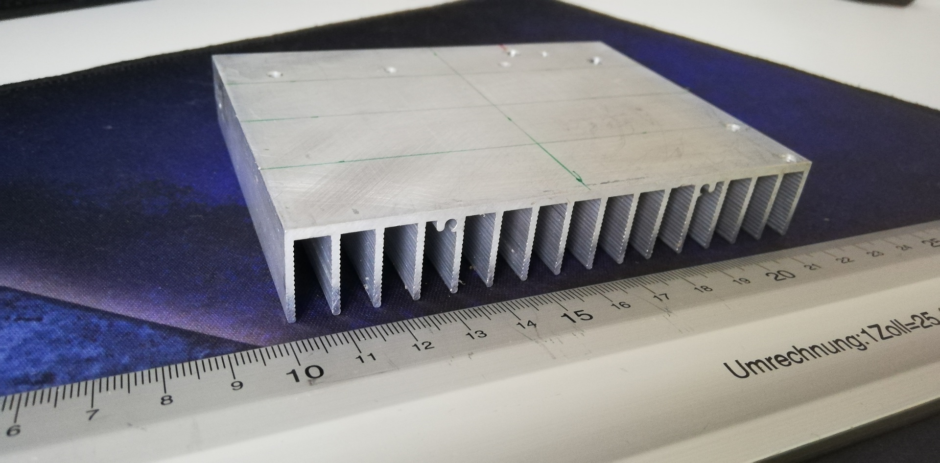

(#) Black7275 válasza Alkotó hozzászólására (») Júl 25, 2021 /
Igen én is néztem ezt a 8261-es bordaprofilt csak nem szeretnék megvenni belőle 3 métert. (Így abból kell gazdálkodnom amit itthon találok.)
Amúgy mind a két hűtőbordára raknék ventillátort.

Én 15 cm hosszú bordát javasoltam tápegységenként. A 3 m túlzás lenne.
Egy tisztán áteresztős tápegység hőtermelése iszonyatos, amihez nem elegendő a választott bordáid egyike sem.
(#) Ge Lee válasza Black7275 hozzászólására (») Júl 25, 2021 /
Fordítva, a diódahídnak talán jó lesz az első képen lévő, de a tápnak semmiképpen, annak inkább a procihűtő. Érdemes felületet számolni, a képen van egy iránymutatónak.
És ha nagyon muszáj akár 8db tok is ráfér, a képen lévő szintén egy (kapcsolóüzemű) táphoz készült.
(#) Black7275 válasza Ge Lee hozzászólására (») Júl 25, 2021 /
Lomexben találtam egy olyan hűtőbordát ami nagyon hasonlít ahhoz amit Alkotó is használt.
A Lomexből úgyis kell pár dolgot rendelnem így szerintem ez lesz a végső borda. Nem beszélve arról, hogy én egy dupla tápegységet építek így mindenből kettő kell. (Így ha a Lomexes bordát használom nem lesz felemás.)
