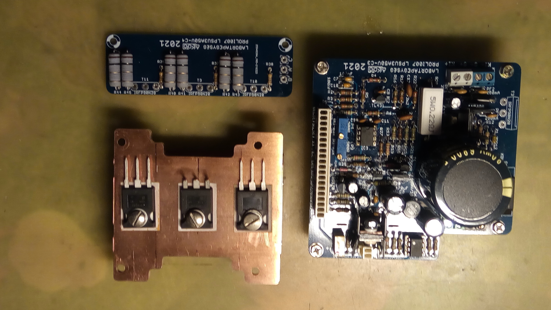

Megjött Alkotó által tervezett labortápegység panel a héten.
Az alkatrészek többsége már be is van ültetve.

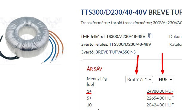

A toroid transzformátort remélhetőleg lassan be is tudom szerezni. Ha valakinek van ötlete hol tekertessem a trafót akkor az kérem írja le.

Nem tudom mekkora trafóra (fesz, áram) van szükséged, de érdemes körbenézni mert használtan néha annak az árnak az ötödéért, vagy még annál olcsóbban is lehet találni. Vagy nézz szét a TME-nél.
(#) Egri Frédi válasza Ge Lee hozzászólására (») Júl 11, 2021 / 1
Hát a TME kifejezetten nem az olcsóságáról híres ...
Bár szinte minden kapható.

Egy duál táphoz szükséged lesz egy olyan trafóra ami 2x48V/3A, 2x15V/1A és 2x9-12V/1A tud a szekunder oldalon. Hát ilyet égen földön nem fogsz venni csak gyártatni. 2x48V -ost olyan 28.000 Ft -os áron lehet venni - ennyiért már inkább tekertess egyet komplettre. Ugyanis kell még tápnak 12V, ami inkabb több legyen. Ugyanis a ventillátor indulásakor hacsak egy picit is leesik a =12V, elmegy ( leesik ) a táp beállított feszültsége. Ugyan ez a 12V adja az OPA -k tápját, valamint ebből állítódik elő a referencia feszültség is. Talán célszerű lenne a 12V -os graetz utáni puffer elkó értékének növelése. Feltételezem a tápot akarod használni sorba kötve ( +/- tápnak ) ekkor a műszerek belső kialakításától függően vagy fejre áll a rendszered vagy nem. A műszerbe ugyanis belemegy a teljesítmény oldal és a segédfesz is. Célszerű galvanikusan teljesen független feszültségekkel ellátni a szerkezetet. A másik megoldás, hogy lesz a dobozban egy főtrafód, meg még teszel bele 2 - 4 db. kisebbet a segédfeszültségeknek. Akárhogy döntesz is, a boltból megvenni ennyi trafót nem igazán éri meg ...

Az a 28 az jó lesz 25-nek is. És ez ugye tömegcikk, az egyedi gyártás ennél jóval többe fog kerülni. Pláne ha impregnáltatod is... Ha meg nem, akkor ez a megoldás azért (is) előnyösebb, mert egy esetleges meghibásodás esetén (primer menetzárlat) itt veszel belőle egy másikat, amannál meg készíttetheted az egyedit újra.

A TME oldalán olvastam (telón nem tudok idézni):
" ... az árak nettó árak és nem tartalmazzák a szállítás költségeit ..." - hát, ki hogy számol.

Azért ha mást nem is, legalább olvasni illene tudni. És ez Breve, az Indel meg a Talema ha jól emlékszem még ennél is olcsóbbak, csak abból épp nincs a kívánalmaknak pontosan megfelelő. És ezen is 2 független 48V-os szekunder van.

Egyébként én a Lomex - ben érdeklődtem, de ott is csak rendelésre hoznak. Az utoljára eladott ár volt valamivel 28.000 Ft alatt, több, mint egy évvel ezelőtt.

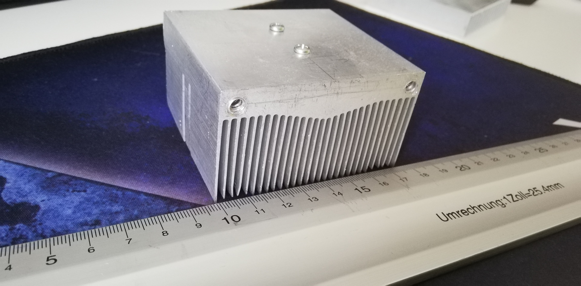

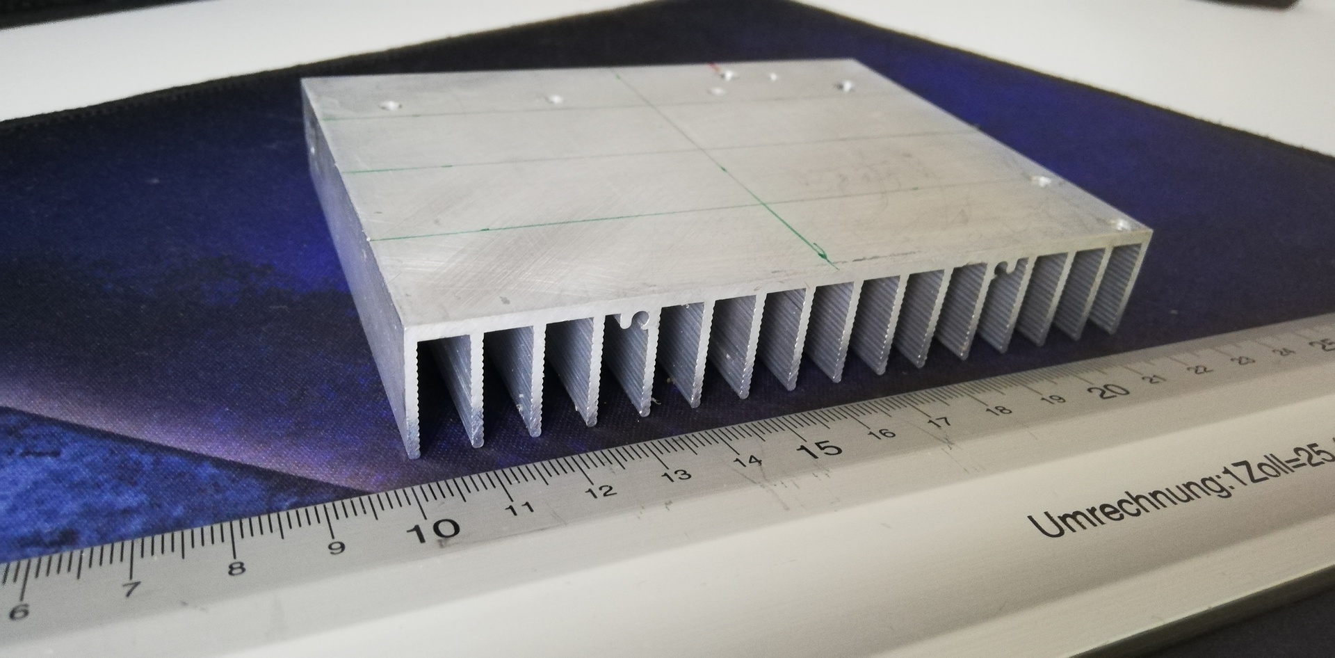

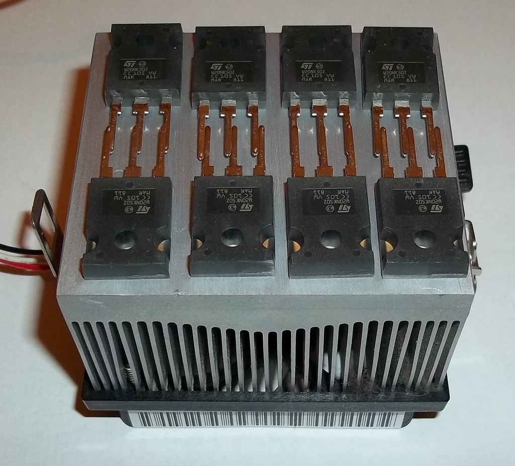

Dobozolás felé közeledik a labortápegység és kiválasztottam a 2db hűtőbordát.
Azt szeretném kérdezni tőletek, hogy elég lesznek-e ezek a hűtőbordák? (Az első kép a két FET-nek lesz, a másik a két diódahídnak.)
(#) Alkotó válasza Black7275 hozzászólására (») Júl 25, 2021 /

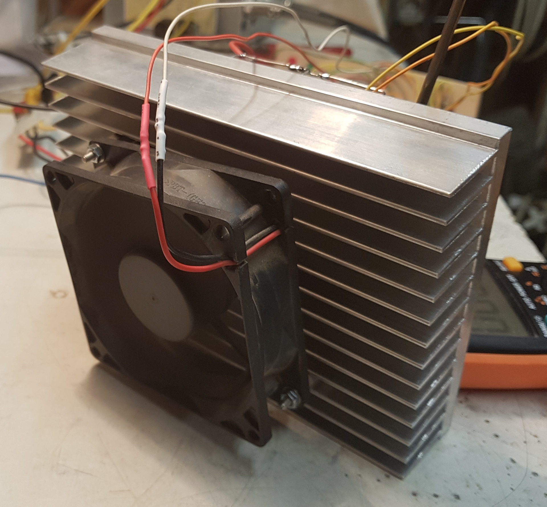

Az "elég"-ség megítélése függ néhány dologtól, de a képeiden lévő bordák csak korlátozott felhasználási körülményeket tennének lehetővé.
Én a 8261-es hűtőborda profilból 150 mm-es darabokat ajánlok tápegységenként, és még ezt is ventilátorral kell támogatni. A tesztpéldány ilyen, és ebben három FET-en oszlik el hőtermelődés. Ezen a bordán a FET-csoport és a diódahíd is kényelmesen rögzíthető.

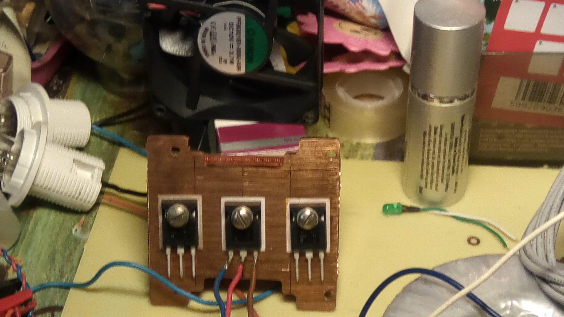

(#) Egri Frédi válasza Black7275 hozzászólására (») Júl 25, 2021 /
Úgy látom, van procihűtőd. Én arra tenném a FET -et. ( Nem tudom melyik verziót építed, 3 nem biztos, hogy felfér rá. ) A processzor hűtők sokkal jobb hűtést biztosítanak, mint "súlyarányosan" a "kilóra/méterre" vehető társai. Azok eleve úgy vannak méretezve, hogy kis helyről igen nagy hőmennyiséget tudjanak "elszállítani". ( Egy alaplapon nem sok szabad hely van. ) Ventillátor mindenképp szükségeltetik. A trafó miatt kicsit elakadtam, de a "deszka" verzióban jól teljesített az új tipusú 3 FET -es táp. Nagyon még nem tudtam meghajtani, de szerveralaplapról szermányolt tiszta vörösréz hűtőbordára kerültek a FET -ek. A hűtést egy ∅80 mm -es venti biztosítja - majd - egyébként a képen úgy tudom látni, csak marha nehéz az asztalon összehozni mindent úgy, ahogy szeretném majd a dobozban.
Szerintem nézz szét egy sz.g. bontóban, régi procihűtőket - amik egyébként ilyen célra kiválóak !!! - olcsón be lehet szerezni. És a hozzávaló ventillátor - ki tudja miért - pont passzol rá

Én 15 cm hosszú bordát javasoltam tápegységenként. A 3 m túlzás lenne.
Egy tisztán áteresztős tápegység hőtermelése iszonyatos, amihez nem elegendő a választott bordáid egyike sem.

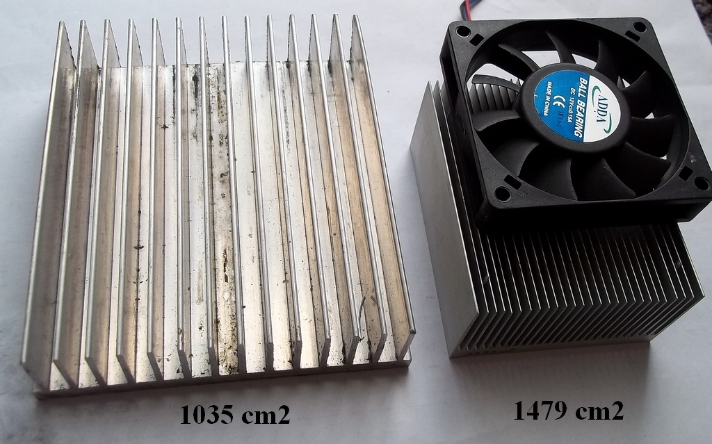

(#) Ge Lee válasza Black7275 hozzászólására (») Júl 25, 2021 /
Fordítva, a diódahídnak talán jó lesz az első képen lévő, de a tápnak semmiképpen, annak inkább a procihűtő. Érdemes felületet számolni, a képen van egy iránymutatónak.
És ha nagyon muszáj akár 8db tok is ráfér, a képen lévő szintén egy (kapcsolóüzemű) táphoz készült.
