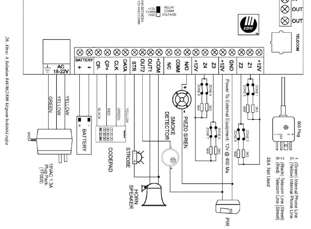

(#) getya hozzászólása Márc 28, 2012 /
Vásároltam egy ilyen riasztó rendszert: http://www.riasztobolt.hu/23.bosch-solution-hazorzo-szett.reszletes.html
Gondolván, hogy csak összekábelezem aztán menni fog, hát nem ilyen egyszerű ez.
A mozgás érzékelők bekötésénél már el is akadtam 8 zónás a központ én 4db mozgásérzékelőt szeretnék rákötni, nem szándékozom semmi féle extrát bekötni. De nem tudom, hogyan is működik ez a mozgásérzékelőkön 8 csatlakozó van 1 -12V ; 2 +12V;3 Eol, 4 tamper; 5 tamper;6 eol; 7 Relay; 8 Relay; Gondolom nem kell mindent bekötnöm ezek közül a központba. Tehát erre kérnék elsőre segítséget. Központ rajzát mellékeltem, a mozgásérzékelő, pedig itt van: http://www.riasztobolt.hu/pictures/down/en_tmanual_SWAN_QUAD.pdf

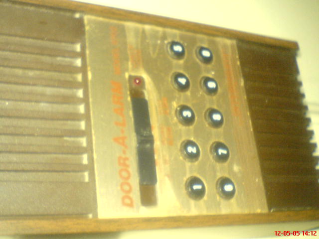

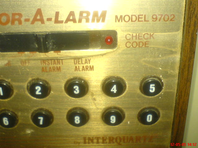

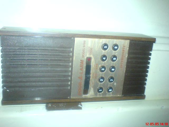

(#) granpa hozzászólása Máj 5, 2012 /
Szervusztok!
Van egy antik ajtóriasztónk, a feleségem szeretné ha ismét működne, de én semmit nem tudok róla. Mindössze annyit hallottam: újra lehet kódolni.
köszi:Kálmán
