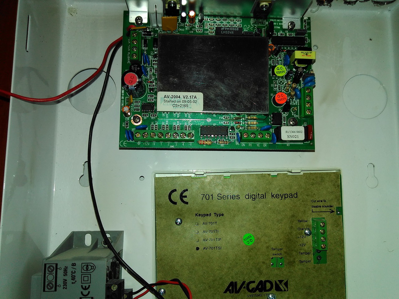

(#) pgabor79 hozzászólása Szept 6, 2015 /
Van egy nem általam lebontott riasztó szett (képeken látható!) Vissza kellene kötni, de nem ismert a bekötés mikéntje! Van arra esély hogy valahogy visszakötve működjön? 4db a képen látható PIR szenzor volt csatlakoztatva kiegészítve 3db tűzjelzővel és egy külső pánikgombbal. A tűzjelzők nem lennének használva. a többi szenzor igen! (vezérlő kódok megvannak!)
Tudna valaki segíteni hogy mit hova kell kötni? Esetleg a tűzjelző kihagyása miatt lehet hogy teljesen újra kell programozni a központot?
PIR szenzor típusát be sem tudtam azonosítani, mert semmilyen típusazonosító nem látható rajta. Nem olyan egyértelmű a bekötése mint pl. egy DSC-nek...
Köszönöm előre is!
(#) Syn7h37ic válasza pgabor79 hozzászólására (») Szept 6, 2015 /
Két egyszerű lépés van:
1: Dobd ki.
2: Vegyél új normális riasztót.
(#) pgabor79 válasza Syn7h37ic hozzászólására (») Szept 6, 2015 /
Azt tenném ha magamnak csinálnám, de ez máshova lenne...
Itt van hozzá minden. Leírás, szoftver. Magyarul, és angolul is.
Használt riasztót másnak főleg nem szerelnék. Csak gondolj bele... Bármilyen gond van, téged fognak szekálni vele, hogy ez nem jó, az riasztgat ha kell, ha nem... A központot még csak-csak, de mozgásérzékelőt tényleg nem raknék fel használtat. Az tényleg olcsó. Költség így is úgy is lesz, mert akkut szintén csak újat illik.
A hozzászólás módosítva: Szept 6, 2015
NA, szuper! Köszönöm! Már csak a PIR szenzorhoz kéne valami!
Teljesen igazad van! Egy nagy szar az egész, de ezzel kell főzni! Mondván "Eddig jó volt, ezután is jó lesz..."
plusz mínusz adott, ez a táp. A szabotázs mikrokapcsolót is könnyű kimérni, ha benyomod, akkor két pontot fog rövidre zárni. Jó eséllyel at AT-AT pontok lesznek. Az AL-AL a PIR kontakjai lesznek szerintem. Ezt is ki lehet mérni, táp ráad, vársz kb 2 percet, míg üzembe áll az eszköz. Ha nyugalmi helyzetbe állt, akkor az (elvileg) AL pontok között rövidzár van, mozgás esetén megszakad. SP LT T fingom sincs.
