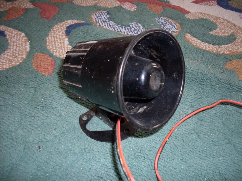

(#) Frodo94 válasza d9thc hozzászólására (») Aug 11, 2009 /
Üdv! Nekem van itthon egy szirénám, olyan, hogy nem lehet mellette megmaradni. Minél nagyobb feszt adsz neki 3 V-->12 V, annál hangosabban szól. Azt egy rossz riasztó rendszerből termeltem ki.
Kb így néz ki.
Most nincs itt mellettem, de amint tudom megnézem, hogy mi van ráírva, hány decibeles meg nyomok egy képet
(#) d9thc válasza Frodo94 hozzászólására (») Aug 11, 2009 /
Köszi Frodo94
Ez jól hangzik. Ha jól értem, akkor ezeknek a szirénáknak csak egyenfesz kell és nincs szűkség semilyen meghajtó áramkörre? Adatok jöhetnek róla, pl. hány Ampert vesz fel egy ilyen mondjuk 12V-on?
Így van. Csak akkor szólal meg, ha pirost a +hoz a feketét meg a -hoz kötöd. De ha fordítva teszed rá akkor se lesz semmi baja.
