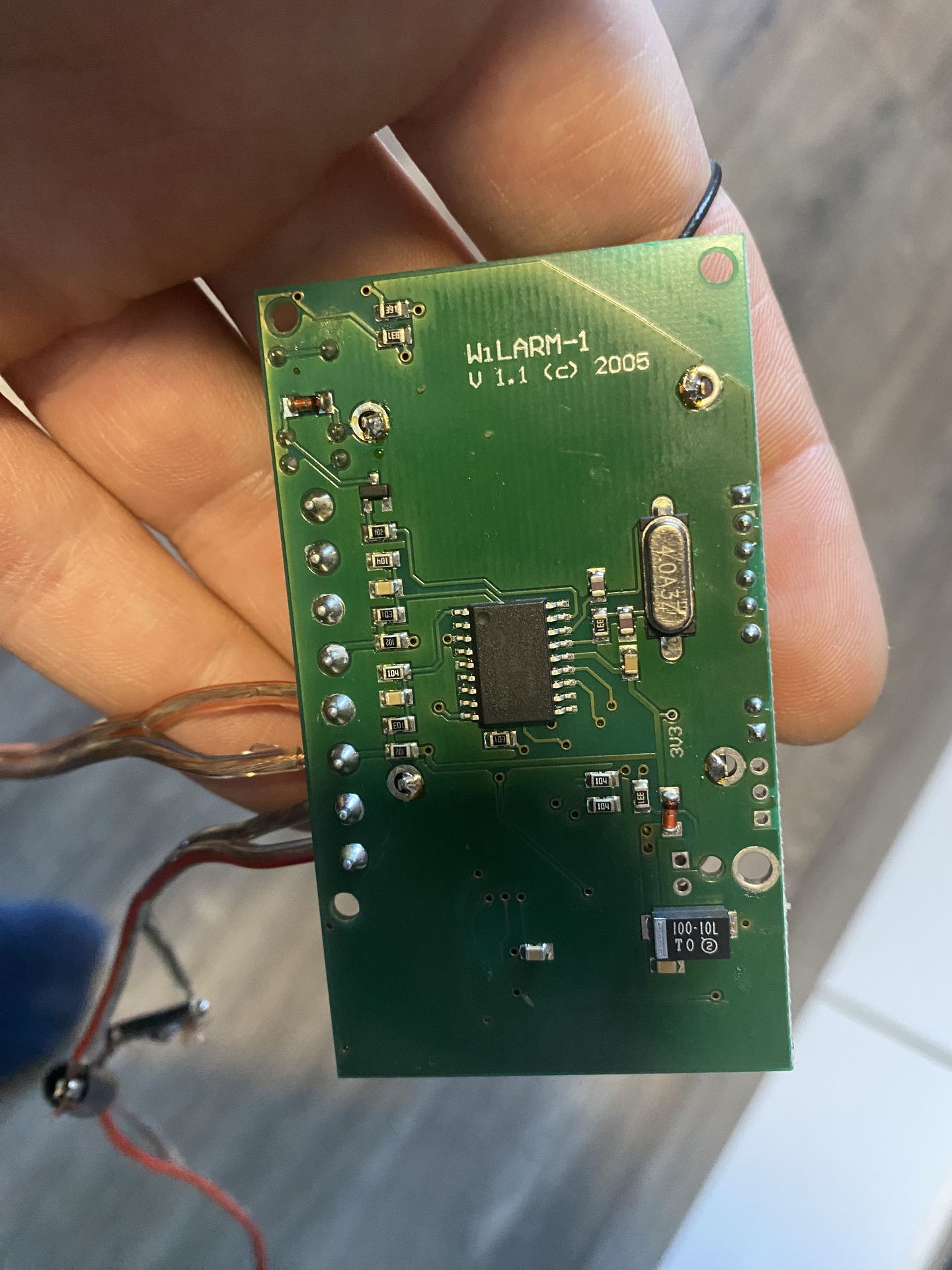

Ezzel a gsm modullal kapcsolatban lenne kérdésem. Megtaláltam hozzá a telepítői útmutatót. SMS-ben tudom programozni, viszont nem tudom a password-ot. A riasztó amiben benne volt a miénk volt, egy üzletben, de nem tudjuk a hozzá szükséges kódot. Egyébként Wilarm-1 v1.1. Van valami mód a resetre kód nélkül? Előre is köszönöm. A hozzászólás módosítva: Jan 23, 2024
Meggyőződtél róla, hogy nem a gyári kód van benne? 1 2 3 4
Közben meg van a kód, viszont az istenért sem tudom benne átprogramozni a telefonszámokat. Meg van hozzá a telepítői doksi, de semmi. Elküldöm neki üzibe amit kell és mégis a régi számokat csörgeti, már egy kicsit kezd dühíteni. A kódot elfogadja, mert próbáltam tesztet kérni a kódjával, úgy sikerült, egy másik random kóddal viszont nem. Azt meg sajnos nem tudom milyen programozó kábel kell, hogy esetleg megpróbáljam gépen. Rs232, de ez valamilyen 6 pines, soros.
Meghát nem tudom, hogy a mai gépeken windows 10 alatt tudom-e még programozni. 2005-ös gyártás. 2 ilyenem van egyik sem akarja az igazat. Újat nem szeretnék venni 30-50 ezerért mikor itt vannak ezek. Valami ötlet?
A telefonszámok nem mindegy hogy 06-tal viszed be, vagy +36-tal.
Próbáltam mindenhogy. Tesztet küld, ha elküldöm neki, hogy reset, akkor újraindul, de ennyi. Pedig elméletileg, ha ezt írom neki: "1234setnum,d,d,d,d,d", akkor ki kellene törölni mind az öt számot, de csak 2 van egyébként.
Ha az első kettő helyére számot írok, a többi helyére d-t, akkor sem jó. Már próbáltam arról a számről küldeni az sms-t amire a riasztást küldi, akkor sem engedelmeskedik. A doksi hozzá egyébként innen van: https://www.hobbielektronika.hu/forum/getfile.php?id=178889 A password-öt is meg tudtam változtatni a leírtak alapján. Resetelni viszont úgy ténylegesen, hogy mindent töröln, nem csak újraindul, nem tudom, hogy hogyan lehet, ha lehet egyáltalán.

Esetleg még, másik telefonról megpróbálni. Nincs több ötletem.
Lehet hagyom a francba. Ő https://ipon.hu/shop/termek/tell-sia-ip-gprsip-gsm-modul/1912951?ga...Lw_wcB
Ha jól értem vonalszimulátor. Neki mennyire bonyolult a programozása? Mert ha ezt bekötöm a központba, akkor magának riasztónak tudom megadni, hogy kit kell riasztani, tud tesztjelentést is, illetve mivel ez egy üzlet a csendes pánik zóna, csapda kód sem hátrány, viszont ezt a wilarm modul nem tudja. Azért kérdezem, mert valami olyat olvastam, hogy neki ip címeket kell megadni, a távfelügyelet ip címét..... Ismeri itt valaki ezt a modult? Bocsánat a sok kérdésért, a riasztó rendszereket nagyjából már kitanulmányoztam, de ezeket a kommunikációs dolgokat annyira még nem.

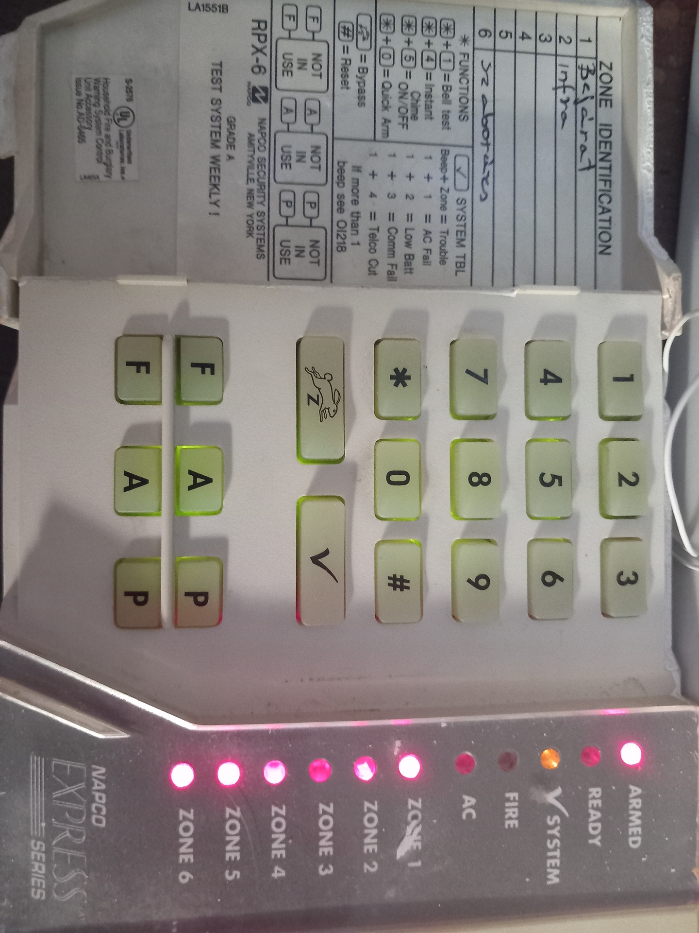

Egy olyan kérdésem lenne hogy van egy napco riasztóm meg egy kezelőm na most az a problémám hogy bármit nyomok össze vissza sípol szóval az a kérdésem hogy valaki nem tudja hogyan kell resetelni az egész rendszert? Mert se reset gombot nem találtam és még jumpert se. Előre is köszönöm.
