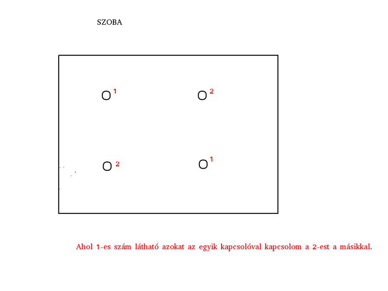

Először is kezdeném azzal, hogy most szeretnék elkezdeni foglalkozni "kisebb" elektronikai kütyük készítésével, és tervem van is, hogy mit szeretnék megcsinálni viszont nincs ötletem arra, hogyan is kezdjem el az egészet.
Szóval a szobámban a világítást szeretném úgy megcsinálni, hogy telefonnal tudjam fel és le kapcsolni. Ehhez teljesen az alapoktól szeretnék hozzáfogni (rajz készítés, nyák lap készítése, programozás).
A szoba úgy néz ki, hogy 4 Led Spot világít, amit 2 kapcsolóval tudok kapcsolni, tehát 1 kapcsoló 2 Spotot működtet. (Lásd: Csatolt kép).
Egy ide beépíthető kis "eszközt" szeretnék csinálni amihez szeretném a segítséget kérni. Sajnos mint mondtam nem csináltam még ilyet, ezért teljesen az alapoktól kéne.
(Majd a későbbi programozás része menni fog, ahhoz értek. Most ez lenne a lényeg.)
Előre is nagyon szépen köszönöm a segítséget!
