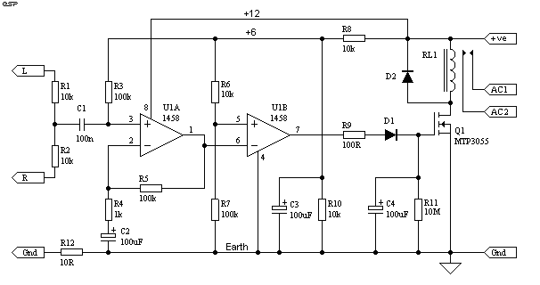

Üdvözletem! A következő dologban szeretném a segítségeteket kérni: "FELVÉTEL" lámpát szeretnék, tehát ha a keverőpulton feltolom a mikrofon potiját, akkor világítson egy lámpa.
A keverőn van olyan kimenet, amit be lehet állítani, hogy csak a mikrofon hangját adja, és csak akkor amikor a poti fel van tolva.
Tehát egy olyan eszköz kellene, ami figyeli, hogy jön-e jel az audió bemenetén, és ha jön, akkor felkapcsol pl. egy izzót...
Szóval ennek úgy kéne működnie, mintha egy kivezérlés jelzőnek a legelső zöld (legérzékenyebb) ledje lenne.
Van valami ötletetek, megoldható-e amit akarok?
Vagy szét kellene szedni a keverőt és annak a potijában variálni valamit?
Előre is köszi a válaszokat.
(#) Master_of_the_web válasza zotyaa hozzászólására (») Szept 6, 2007 /
sztem a kimenetről kéne levenni a jelet, ezt egyenirányítani, felerősíteni, pufferelni, majd egy optotrikakkal meghajtani a lámpát. De ez csak egy 5let...
Vagy itt van ez a kapcsolás, ezt is a kimenetre kell kötni, ez hangfrekis jelre kapcsol be.
