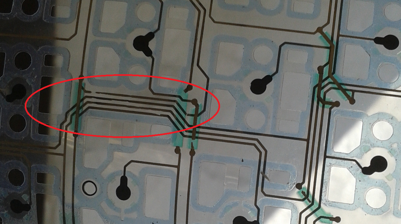

Laptop billentyűzetem kapott egy korty vodkát (nem direkt) azóta nem vesz bizonyos gombokat. Kérdés: ez elpárolog , vagy pánikszerűen szedjem szét? Üdv
Szerintem ha nem párolog el, hiába szeded szét. Csak a cseréje marad.
Ha igy hasznalhatatlana, akkor minel hamarabb kapd szet es ovatosan, vizzel vagy enyhen vizes zsebkendovel torold le, majd torold szarazra es szaritsd meg.
Az osszerakas lesz igazan kerdes, hogy hogyan tudod megoldani, leven a szetszedes is feszegetos. A vodkanak csak 40%-a szesz (jo esetben), a tobbi viz es egyeb anyag, altalaban ez okozza a bajt. De talan a marast megusztad jo esetben, mert olyankor menthetetlen.
Köszi a segítségeteket

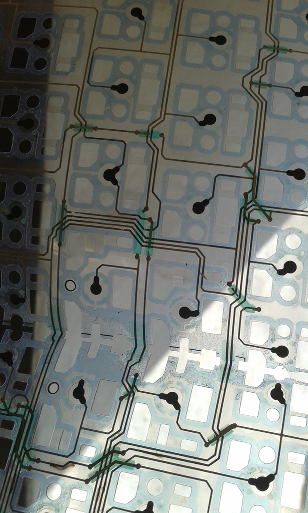

erről a billentyűről van szó sajnos nem 2 fitying. Szétszedtem yutyub videok alapján és sajnos elkéstem, mert pár vezetősávot átevett a vodka. Egyébként szerintem hiába kezdtem volna szárítgatni hajszárítóval, több rétegű fólia van egymásra szorítva és ezek mentén kis kapillárisként bemegy a cucc (persze kijönni már nem fog olyan könnyen) és az ott szépen dolgozni kezd. (melléklet). Pár videon látszik, hogy a csávó kiveszi a fóliát, áttörli, majd összerakva jééé működik, na ez kamu, 3-4 rétegből áll szóval felejtős. Üdv
Általában három rétegű, felsőn és alsón vannak az érintkezők amiket összezársz, ha megnyomsz egy gombot.
A középső réteg meg egy lyukacsos távtartóként funkcionáló ugyanolyan fólia. Legalábbis normális klaviatúrákban így van, nincs negyedik réteg... Ha egy ilyet szétszedel, ki lehet pucolni szépen, ha nem sérültek a vezetősávok és az érintkezések nem kopottak, újra működik rendesen... A hozzászólás módosítva: Márc 24, 2016
Itt ezen a képen jobban látszik a maródás, itt biztos, hogy több mint 3 réteg van, mert vannak huzagolások fölötti átvezetések + ezek szigetelő rétegei.
Elhiszem, hogy nagyon kreatívak vagyunk, de ezzel már tényleg semmit nem lehet kezdeni. Ha mondjuk föltalálná valaki az elektromosan vezető filctollat, akkor talán A hozzászólás módosítva: Márc 24, 2016
Már feltalálták.
Pl gépjármű hátsó szélvédőn megszakadt fűtőcsík is javítható vele...
Pont azt akartam még hozzátenni, hogy valami emberi áron kapható verzióra gondolok.
Vettem ilyen javítófestéket, próbaképp.
Rákentem a szakadt részekre eddig tökéletesen működik mint szigetelőanyag, még megaohmos tartományba is. Próbálom szárítgatni, hátha eljön a nagy csoda. Ez most így majd 4 zere forintomba volt...

Akartam módosítani a hozzászólásom, de már késő volt, szóval működik ez, csak elfelejtették ráírni a száradási és aktíválódási időt, mert nem ugyanaz. fogpiszkálót bemártottam, majd hőlégfúvón kiszárít, egyből akasztja az ohmmérőt. Egy olyan cuccm aminek 2grammja majd 4 rugó, elvárna az ember egy kicsit bővebb tájékoztatást, pl. mivel lehet hígítani, mert az ecset amit adtak hozzá ilyen finomabb munkákhoz nem jó, amúgy baromi gyorsan szárad és nem lehet szépen kenni vékonyan. Tuskihúzóval próbálom a gyakorlást, csak egy picit hígítok, rajta, első próbálkozás nitrohígítóval, aztán meglátjuk, az ohm mérő majd megmondja aúgyis a frankót. Egy kicsit több lesz vele a meló mint gondoltam, de szerintem érdemes ezzel foglalkozni, lehet legközelebb valami spec szalagkábelt kell meggyúgyítani, meg aztán a tv távirányítója is haldoklik.
