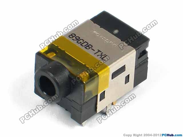

Sziasztok! Van egy Acer aspire 5310-es laptop. Cserélni kéne a fejhalgató kimenetet csak nem tudom hol vegyek ilyet. Ez valami extra aljzat? Válaszokat köszönöm.
Miert kell cserelni?
Ha nem kapsz masikat, ranezesre szetszedhetonek tunik, szerintem kapd szet, tisztitsd meg az erintkezoket, ha elhajlottak, akkor hajlitsd vissza. Aztan meg szereld ossze. Az esetleges folytonossagi hianyok is orvosolhatok vagy hetkoznapi, par forintos jack-aljzatbol vagy forrasztoonnal.
Szia! Köszi a választ. Érintkezési baja volt. A gép nem az enyém és a gazdája úgy szedte ki hogy eltört az aljzat. Ezért kellene új.
Ragasztani nem lehet?
Ha nem, akkor szerintem Acer szerviz, szerelo megsimogatasa, hogy egy doglott alaplaprol termeljen ki egyet.

Kaptam egy laptopot, amiben ki kellene cserélni a kimeneti jack csatlakozót, viszont nem találok olyan helyet, ahol lehetne kapni leválasztós 3,5-es jack csatlakozót. Néztem a HEStore-on és a HQElektronikánál is, de nincs egyiknél sem. Tudtok ajánlani olyan oldalt, ahonnan viszonylag baráti áron lehet kapni?
Az árakról nem tudok nyilatkozni, de itt biztosan találsz.

Lenne egy olyan problémám, hogy az előző gazdája a laptopnak kitörte a jack aljzatot a laptopból. Ezt most úgy kell elképzelni, hogy csak 1 aljzat van (lenovo g585). A belső hangszórója sem működik a gépnek amit viszont nem értek, hogy miért nem. Lehet az a baja, amit az előző gazdája tett a géppel, hogy kitörte a jack csatit? (ha a modult leveszem az alaplapról akkor is ugyan ez a hiba). Ez a csatlakozó egybe van építve a kártyaolvasóval, egyes modelleknél még egy USB is található rajta de itt nincs.
A jack aljzatoknak szokott lenni egy atkapcsoloja, ami bedugas eseten nemitja a kulso hangszorokat. Nincs ez nalad megserulve?
Masfelol, ha valaki kitor egy csatlakozoaljzatot (mifele brutalitas kell ehhez?) az egyeb aljassagokra is kepes, szoval ott mas gond is lehet esetleg... |
