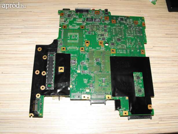

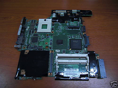

Akkor feltételezhető az, hogy az akku töltött állapotban van de mégse tudod bekapcsolni. Ha jól sejtem KÉP ez az alaplap van a gépedben. Ahová csatlakozik az akku (az a lemezes rész) a képen a jobb felső sarokban van, mögötte mintha egy smd kondenzátor lenne (de az is lehet hogy biztosíték). Azt kellene megvizsgálni közelebbről.
(#) ufi válasza akos153 hozzászólására (») Aug 4, 2013 /
Igen ez az az alaplap,csaz az ati chip nincs benne!
Nem a lemezes felől csatlakozik,hanem a másik oldalt!
Itt egy kép! Ehez is van egy bisztosíték,de jó mind a kettő!
