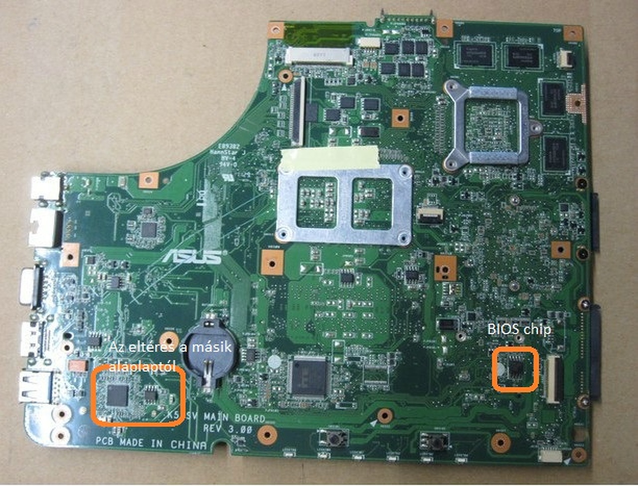

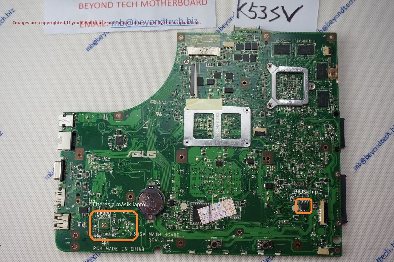

Üdv! Kérdésem lenne, hogy miért van eltérés két azonos típusú asus k53sv rev 3.0 laptop alaplap között és helyettesíthető e a két alaplap egymással? A képen bejelöltem az eltérést (más eltérés nincs, proci foglalat, csatlakozók, rögzítési pontok és minden egyébb stimmel).
(#) cupika97 válasza fakóló hozzászólására (») Júl 20, 2014 /
Nyugottan helyettesítheted szerintem. BIOS chip csak elvan fordítva. Gyártanak olyan alaplapokat aminek nincs teljes chip"felszerelése", de atól mukodik.
(#) fakóló válasza cupika97 hozzászólására (») Júl 20, 2014 /
A nem teljes chip "felszerelésűt" betéve mihelyt a tápot csatlakoztatom a gép bekapcsol, felpörög a vinyó aztán leáll és nem csinál semmit a gép (mint ha nem bootolna be), fekete a képernyő, viszont az akksit tölti, ha hosszan nyomom a bekapcs gombot akkor leáll viszont pár másodperc múlva magától újraindul. Akksiról nem indul újra csak, ha megnyomom a bekapcs gombot azonban akkor sem történik semmi azon kívűl hogy a ledek felvillannak (a töltés jelző a caps look led világít a vinyóé csak felvillan aztán elalszik) és fekete marad a képernyő.

És abban a gépben mukodott? Egypár jó minosegu kepet feltehetnél róla.

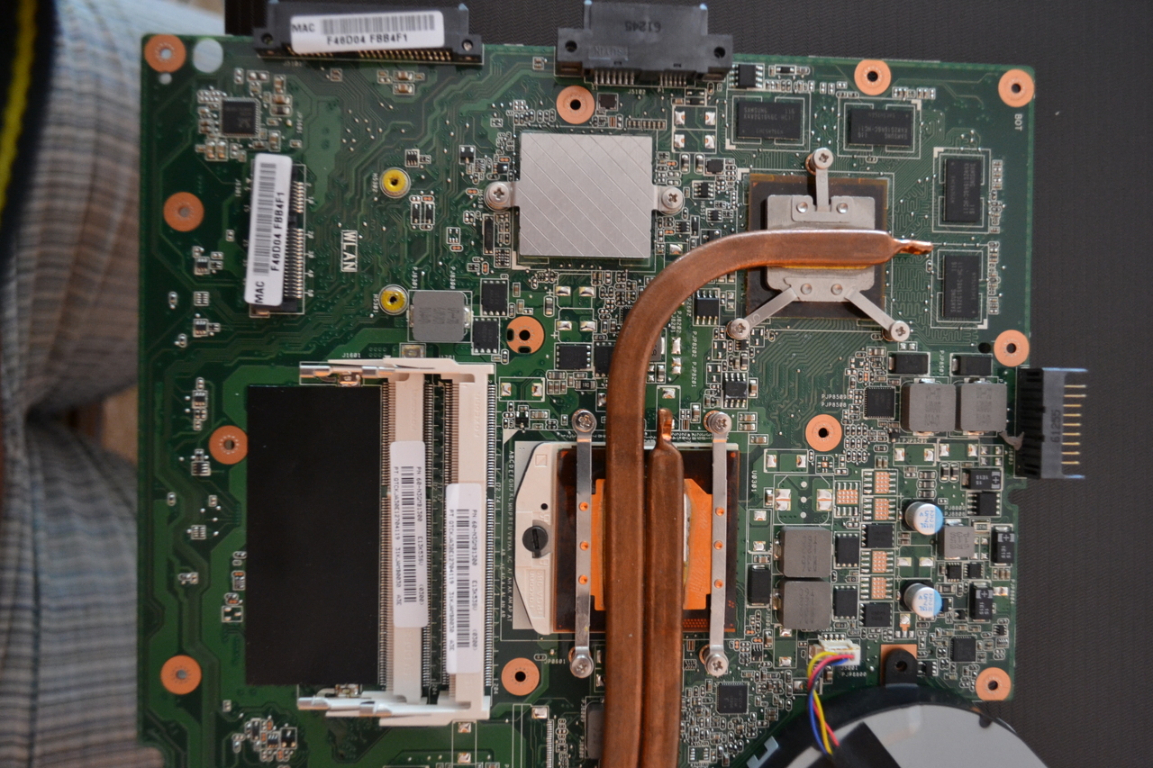

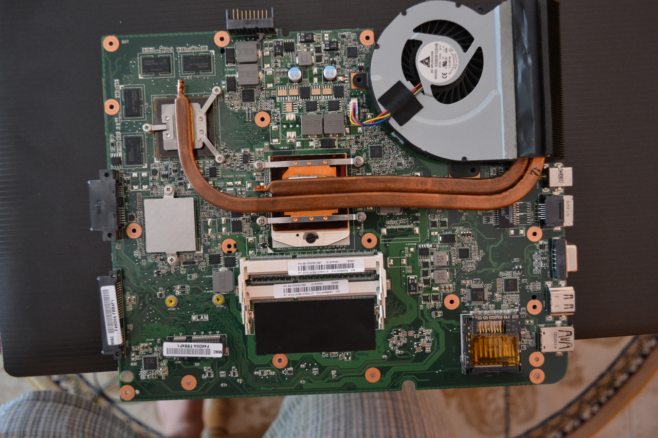

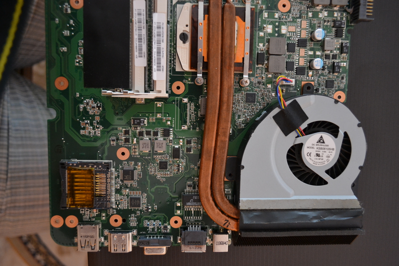

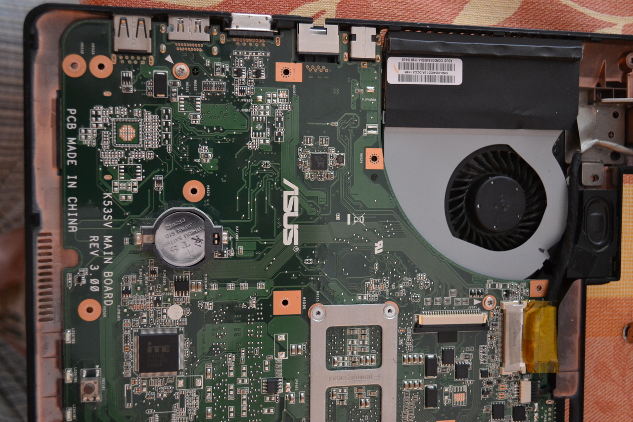

Állítólag igen. Mit fényképezzek le (alaplap)?
Mindent, akár tobb képet is csinálhatsz. Esetleg a régirol is. Hátha meglát valaki valamit.
Készítettem.
Fogalmam sincs. Mennie kellene neki
