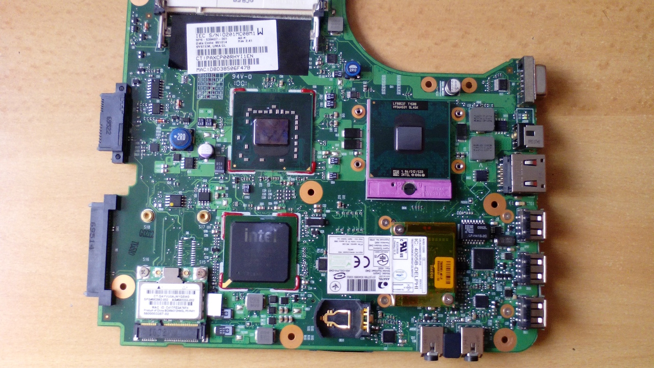

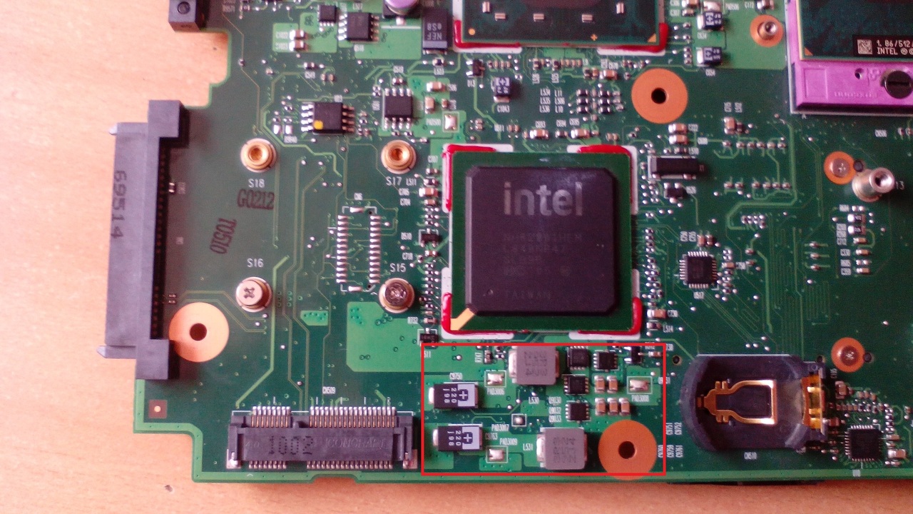

Üdv van egy HP compaq 610-es lapom zárlatos , töltőre dugva van egy pont a chipset alatt ami melegedik . Valaki tud segíteni? A bekarikázott területen belül tapasztalom a melegedést !
(#) tomipap válasza Factis hozzászólására (») Aug 29, 2014 /
Nem emlekszem mar ezekre a lapokra fejbol, de az elso ranezesre az 5V 3V lesz. Par meresbol kiderult hol a hiba. Fogj egy multimetert es merd meg, hogyha tapot adsz neki akkor meddig jut a lap. 5V 3V megvan a tekercseken? (feltetelezem, hogy legalabb az egyik hianyzik) Nezd meg a FET-eket nincs e zarlat. Tekercseket testhez kepest. Mese a szokasos. Alapveto meresek utan tudunk segiteni azert jo esellyel. De azert nemi info nem art.

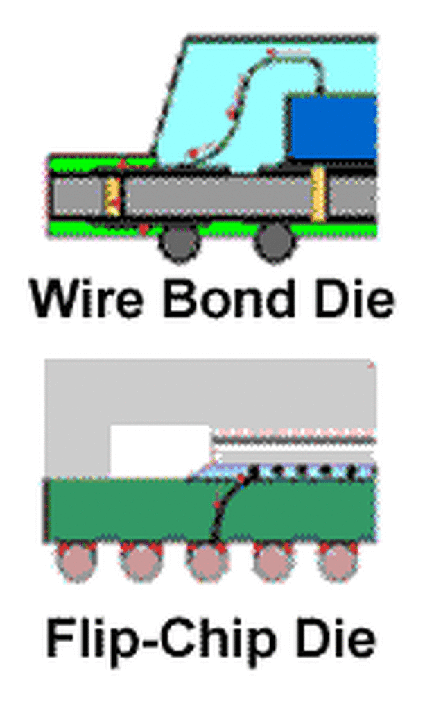

Ha megnezel egy ilyen chipet, van kb 1x1cm die, a tobbi kivezetes. Maga a lapka, a valodi ertelemben vett chip meg kb 3x3cm. Ugy gondolom, nem vetheto el egyszeruen a golyok problemaja, mivel torziokor a hosszabb erokar miatt a merev, nagyobb alja szerintem jobban karosodik.
Masreszt levetel utan LATSZIK egyes pad-eken, hogy nem most szakadt le az on rola, szemben mas labakkal.
De ha elolvasod a korabbi hozzaszolasomat, ott irom, hogy lehet belso is.
Szoval az aranyokon vitatkozhatunk, de szerintem golyo-hiba IS lehet.
