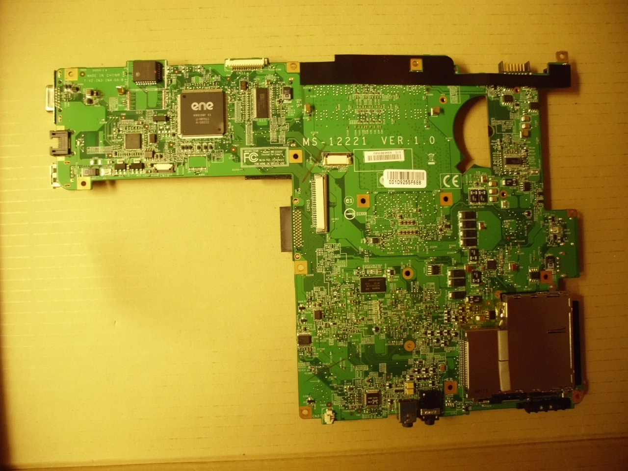

(#) Scenic hozzászólása Szept 15, 2014 /
Sziasztok. Laptop kijelző háttérvilágítással küzdök. Indításkor felvillan többször is de később már nem működik. Mértem tápfeszültséget. Van 12V, 1V. De 3,2V csak akkor amikor felvillan. Ez az engedélyező feszültség ha jól tudom. Mi vezérli ezt? Hogy lehet javítani?
(#) tomipap válasza Scenic hozzászólására (») Szept 15, 2014 /
Nem lehet, hogy a LID Switch van "beragadva"? Milyen geprol van szo?
(#) Scenic válasza tomipap hozzászólására (») Szept 16, 2014 /
Egy 12"-os MSI laptop. Nem mai darab már. Itt a linkje..
Ez a beragadás hogyan ellenőrizhető, javítható?
(#) tomipap válasza Scenic hozzászólására (») Szept 16, 2014 /
Hat a lapot kiveszed vagy szetszeded valamelyest es megmered, hogy nyit/zar e a LID switch. A regebbi gepeknel az is lehet, hogy meg mechanikus az az a zsaner korul egy pocok amit lenyom a fedel vagy apro furat amibe egy szár nyomodik. De ahogy erre a szeriara emlexem ez mar inkabb magneses volt.
De most ujragondolva ez meg lehet akar cso hiba is. a 3,2V-t nem tudom igy pontosan, hogy hol mered.
Igazabol szerintem 3 lehetoseg van.
LID Switch
GPU
CCFL / Inverter.
Alaplap tipus szerint tudok rajzot nezni.

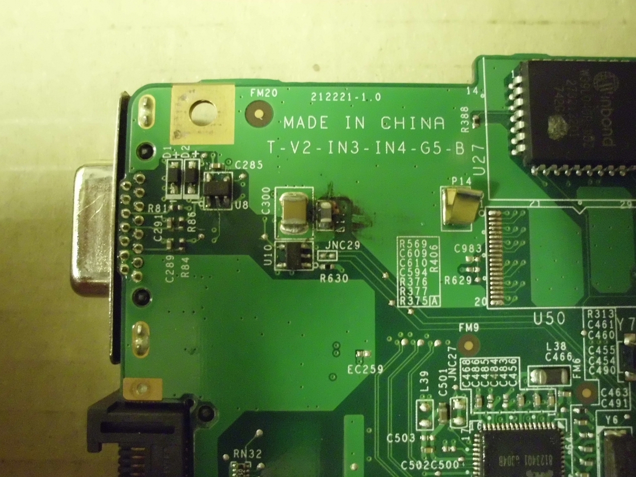

Szétszedtem a laptopot. Csináltam képeket róla. Látok a T-V2-IN3 felirat alatt korábbi forrasztást vagy mostani füstölést. Ez lehet probléma?
A hozzászólás módosítva: Szept 16, 2014
(#) antikzsolt válasza Scenic hozzászólására (») Szept 16, 2014 /
Szerintem füst a kép alapján. Olyan mintha hiányzona a zöld rétegből is.
(#) tomipap válasza Scenic hozzászólására (») Szept 17, 2014 /
Nehez lenne keprol megmondani, hogy ez lehet e problema. Gondolom van multimetered. Ha jol gondolom akkor nezd meg, hogy nincs e zarlat test fele. De ehhez erdemes fogni egy rajzot es akkor nem tevedsz tevutra.
(#) Scenic válasza tomipap hozzászólására (») Szept 17, 2014 /
OK, csak nekem nincs rajzom. Tudsz benne segíteni, főleg az eredeti problémában?
(#) Chipmunk1960 válasza tomipap hozzászólására (») Szept 17, 2014 /
Szia! Persze gondoltam, hpgy tudod! Igazad van, minkor bejön a 3. fajta billentyű, így jártam én is a Franciával, az már mindent összekavar.
(#) Chipmunk1960 válasza Scenic hozzászólására (») Szept 17, 2014 /
Szia, Ránézésre hidegítő kondinak látszik, és a 2 lyukgalván közül ez egyik elhiccent, valószínű
a másik sem vezet át, lehet a kondi ment zárlatba, de ezek után, már nem csinál galibát.

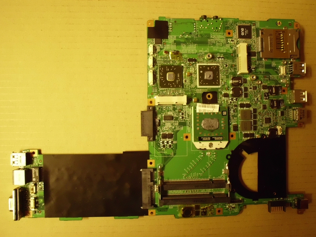

(#) jdani hozzászólása Szept 19, 2014 /
Hali. Van egy hibás alaplapom. LA-4851P
Első kérdésem, ha az alaplapra nincs csatlakoztatva semmilyen hardver, csak a CPU és a bekapcosló gombok, ennek ellenére is legalább a bekapcsolás LED visszajelzője, vagy a ventilátornak be kellene indulnia nem?
Méregettem, és a bekapcsoló gomb, az U13 ICre megy. Az U13 tápfeszültsége 3,3V, amit ha megmértem, nemigen volt ott semmi. Úgy írja hogy +3VALW tehát 3.3V always on power rail.
Ha jól értem, ha a töltőt csatlakoztatom, a 3,3Vnak már az IC-n kellene lennie igaz?
Kérdés, hol van az a regulátor, ami ezért a 3,3Vért felelős?
(#) tomipap válasza jdani hozzászólására (») Szept 20, 2014 /
Igazabol kezd szerintem az 5V 3V tekercseken a merest. Ha megvan az osszes always feszultseg akkor irany tovabb a KBC/EC chip iranyaba.
(#) jdani válasza tomipap hozzászólására (») Szept 20, 2014 /
Az a gond, hogy egyik ALW feszültség sincs meg. Ha jól vettem ki a rajzból, akkor a ezekért a feszültségekért egy DC-DC konverter a felelős, mégpedig a PU4.
Na akkor gubanc van.
Tapot kap az IC?
6-os lab VIN
-en kell tapnak lennie
14-es 27-es lab a ket engedelyezo lab EN1 EN2 itt kell lennie 3.3-nak kulonben nem indul az IC. Ha nincs 3.3 akkor azt kell nezni, hogy azok honnan jonnenek.
a DRVL1 18-as es a DRVL2 23-as es a ket DRVH laban vezerli meg a FET parokat. Erzesem szerint ha egyik fesz sincs meg tekercsen merve akkor nem itt lesz a gond a FET-ek korul.
En ilyenkor mindig megmerem a PL3 PL4-et tasthez kepest ohmikusan, hogy nincs e valami zarlat vagy a kozeli dolog az aramkorokben.
Szoval nagyjabol igy indulnek el hirtelen igy virtualisan vegigondolva.
Az a helyzet hogy nincs aksi a géphez. Visszanézve sok dolgot már arra jutottam, hogy azért nem indul be, mert nincs aksija. Bár hülyeség, mert aksi nélkül is be kell indulnia töltőröl. Utánanéztem, hogy az aksi 11,1Vos. A PJP2 aksi csatlakozjára, az 1-2es lábra csatlakoztattam 11V-ot. Bekapcsolom, semmi.
Ha csatlakoztatom a töltőt is, és rajta a 11V, akkor a visszajelző LED világít, a CPU hűtés beindul vagy 2 másodpercre, majd le is áll, a 11V áramfelvétele olyan 1A, és az U16 és az U14 IC pedig fűt...
Az U14 a memóriakártya olvasó ICje, az U16 pedig ??...
