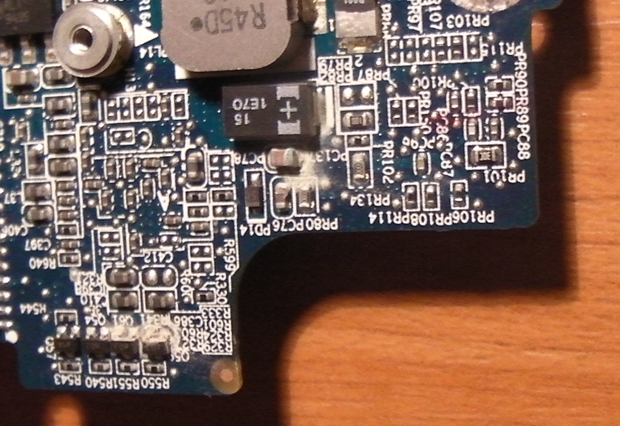

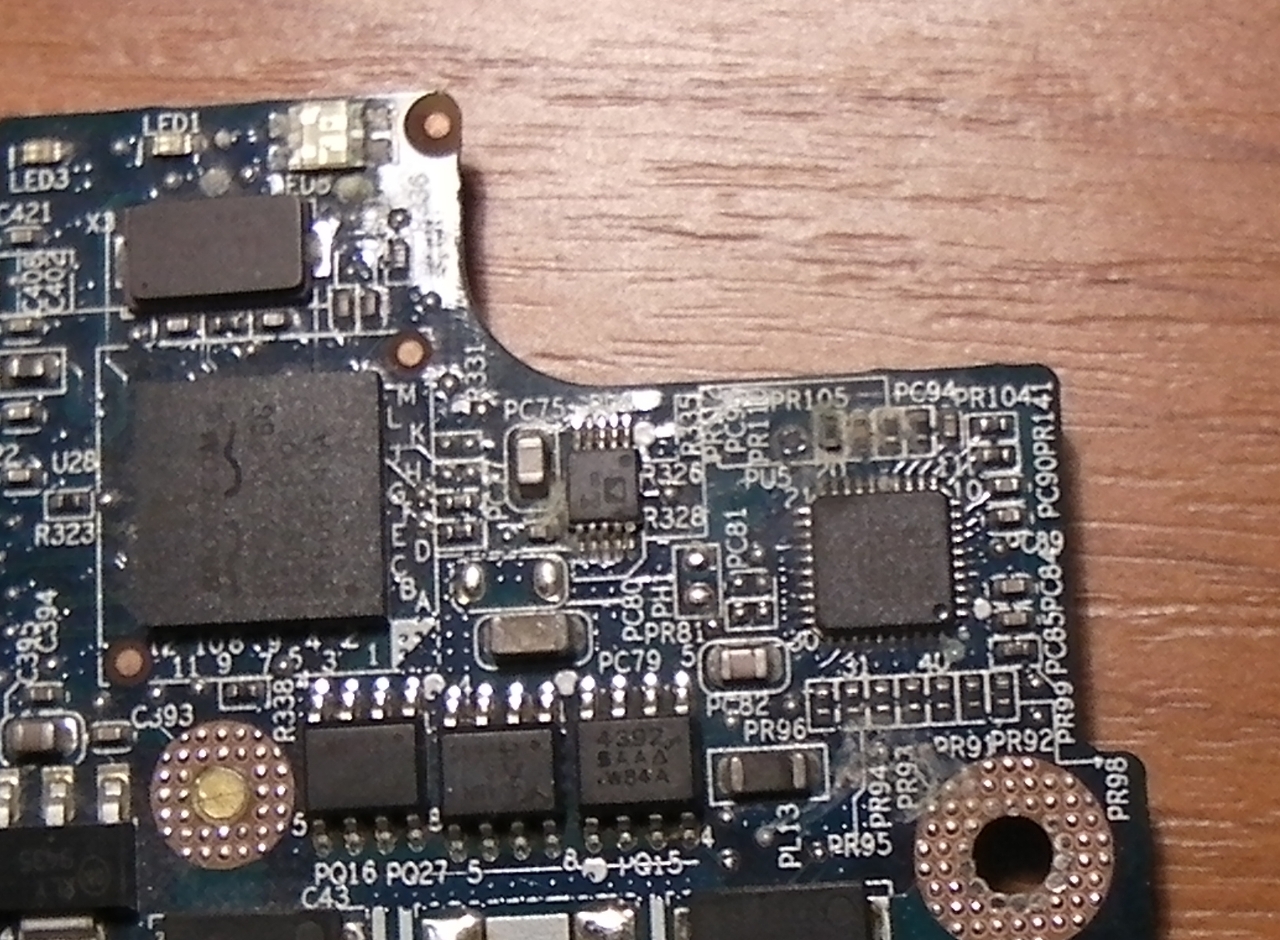

(#) Scenic hozzászólása Dec 4, 2014 /
Mi lehet ez az alaplap sarkán? Mivel lehetne letakarítani? Ezen a részen van az alaplap mindkét oldalán.
(#) zolika60 válasza Scenic hozzászólására (») Dec 5, 2014 /
Valami oxidáció. Isopropil alkohol és fogkefe.
