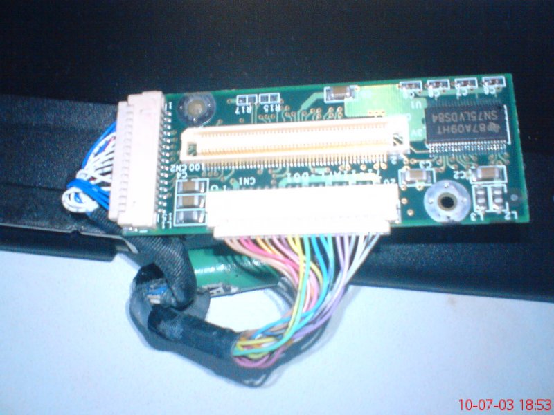

(#) HG7SZD hozzászólása Júl 5, 2010 /
üdv
ezt a kijelzőt (kép, 13.3") szeretném PCre kötni (D-SUB)
hogy lehet ezt megvalósítani ill tud-e valaki információval szolgálni?
köszönöm
(már sok helyen próbáltam, de nem jött válasz. Azt is szívesen fogadom ha valaki átirányít oda ahova való a kérdés)
