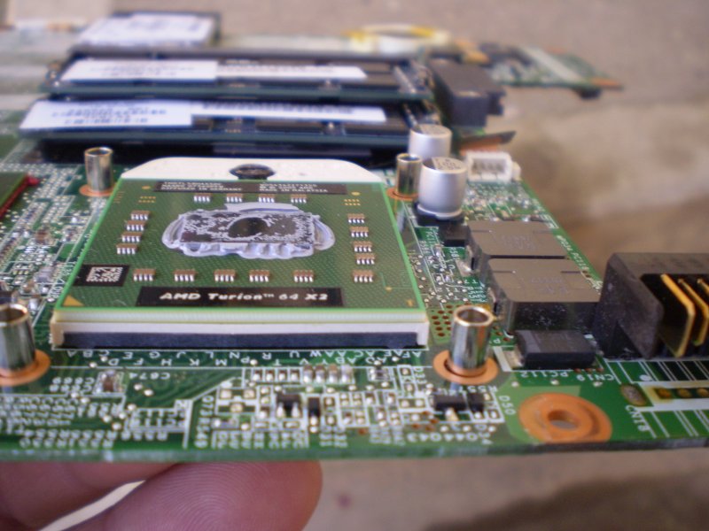

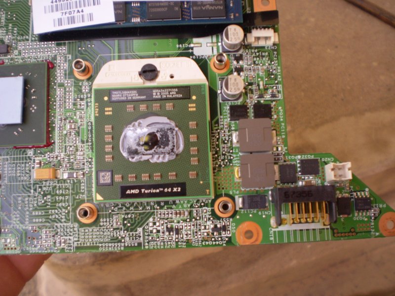

Sziasztok. egy Compaq Presario V6500-as laptop kijelzojével van gondom. semmilyen aktivitást nem mutat bekapcsolás után. se megvilágítás se LCD. megnéztem erosebb lámpával de semmi sincs a kijelzon. bekapcs után világítanak a megfelelo LED-ek de se kép se felfutó hang semmi. kulso kijelzovel is probaltam de semmi. otlet?

(#) bbalazs_ válasza gubík gábor hozzászólására (») Jún 6, 2010 /
Jo, akkor valoszinuleg 5V es 12V van. Akkor a proci koruli tapokat nezd meg, foleg a feteket, van-e valahol egesre, tulmelegedesre utalo nyom, pupos kis elko, stb.
(#) gubík gábor válasza bbalazs_ hozzászólására (») Jún 6, 2010 /
semmi kulonoset nem látok korulotte itt van pár kép. viszont a ventilátor teljesen tele volt, eltomte a por. gondolom a hutés a processzorra es a graf.kártyára van lehet emiatt tonkrement a grafika processzora?
(#) gubík gábor válasza gubík gábor hozzászólására (») Jún 6, 2010 /

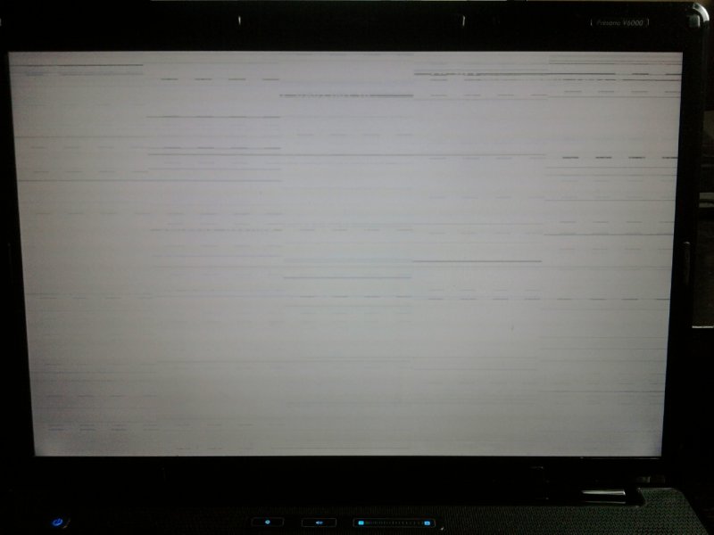

(#) gubík gábor válasza gubík gábor hozzászólására (») Jún 7, 2010 /
ja és produkált egy képet ( lásd melléklet) mialatt kidobta hogy milyen módban szeretném indítani.
