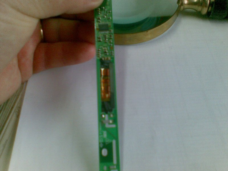

A hdd sata vagy pata? A BIOS-ban minek van konfiguralva? Ha a kijelzore megy jel (ezt hogyan merted?) de nincs vilagitas, akkor az invereter a ludas, de van-e az inverteren kapcsolojel, illetve feszultseg van-e rajta - a biztositeka jo-e? A hatterfeny sokmindentol kikapcsolhat, pl a kis nyomogomb, ami a becsukaskor erzekel nem maradt valahogyan bent? Toltest veszi? Csak akkurol megy? Halozatrol, ha kiveszed az akkut?
A telepites azutan akad le miutan a kotelezo drivereket felteszi es elindulna "starting windows". Windows7 el sem ment. A BIOS-a ket mod-ot tud SATA vagy IDE, de mindket modban ugyanaza hiba. Probaltam mas HDD vel ami biztos jo, de azzal is ugyanaz a helyzet. A kijelzon nem emrtem, hanem egyszeruen latszik semmel az informacio, csak nincs hattervilagitas. Az inverteren a szecunder tekercs meg vanm szakadva. Nem kiveve mertem, de szerintem a szakadas realis. Azt hiszem nincs rajta biztositek. A nyomogomb nincs leakadva. Tolt is es megyen akurol is. Remelem minden kerdesedre valaszoltam. Elore koszonom.
Az invereter tekercs becsapos lehet, mert NEM a ket, egymas melletti kivezetes szokott a szekunder lenni, henem az egyik es a primer oldalon a masik. Probald meg ugy is kimerni. Mindegy, ezek rel. olcson cserelhetok. Biztositek mindjart a csatlakozo utan szokott lenni a bejovo tap utan a panelon, ellenallasnak nez ki, F1 a jele a panelon.
A telepitesre sajnos nincs mas otletem akkor. Esetleg tedd fel az alapvindozt egy masik gepen, aztan onnan folytassa a rosszon (tedd at a vinyot).
Mellekelek 2 kepet. Melyik a biztositek, a fekete? Eggyik sem mjutat folytonossagot. A masodik kepen szerinted melyik a szecunder?
A kepek nagyon homalyosak, eufemisztikusan fogalmazva hátas hímtagot sem latok rajta. Egy nagy paca az egesz.
De mondom, a lapon feherrel ott virit az F1 vagy F2. Szokott atlatszo is lenni, kis narancsos potty-szeruseggel. A szekundert ugy ertelmezd, hogy a tavoli vegenek egyik kivezeteset (szerintem a szelso lesz az, vagyis amelyik inkabb a szele fele all valamint valamelyik also. Csak merd ki. A szekunder ellenallasa olyan 300 Ohm koruli ertek. A nagyfesz csatihoz kozelebbi vegenek egyik tagja a szekunder.
Gondolom a kicsi feher lessz. Remelem csak az a baj es az alaplapon nem tett tonkre dolgokat. Koszi szepen a segitseget.

A feher biztositekot athuztam a hajszlavekony drottal, de sajnos csak nem indul be a hattervilagitas. Lehet, hogy az alaplapon is van videobiztositek ami kimehetett?
Mit mersz a biztositek elott a foldhoz kepest? Ha semmit, akkor nem is kap feszultseget, tehat a hiba lejjebb keresendo.
Kiegett biztositek eseten ATHUZAS ELOTT erdemes fold/tap vonalon ellenallast merni, hogy nincs-e rovidzarlat, mert akkor a drotod nem tud elhiccenni, majd valami mas fog elotte... Mert a hattervilagitas feszultseget mindig kap, csak az engedelyezo jellel kapcsol be vagy ki.
