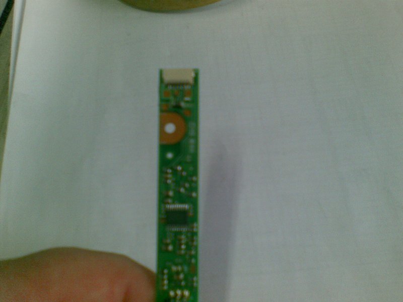

A telepites azutan akad le miutan a kotelezo drivereket felteszi es elindulna "starting windows". Windows7 el sem ment. A BIOS-a ket mod-ot tud SATA vagy IDE, de mindket modban ugyanaza hiba. Probaltam mas HDD vel ami biztos jo, de azzal is ugyanaz a helyzet. A kijelzon nem emrtem, hanem egyszeruen latszik semmel az informacio, csak nincs hattervilagitas. Az inverteren a szecunder tekercs meg vanm szakadva. Nem kiveve mertem, de szerintem a szakadas realis. Azt hiszem nincs rajta biztositek. A nyomogomb nincs leakadva. Tolt is es megyen akurol is. Remelem minden kerdesedre valaszoltam. Elore koszonom.

Az invereter tekercs becsapos lehet, mert NEM a ket, egymas melletti kivezetes szokott a szekunder lenni, henem az egyik es a primer oldalon a masik. Probald meg ugy is kimerni. Mindegy, ezek rel. olcson cserelhetok. Biztositek mindjart a csatlakozo utan szokott lenni a bejovo tap utan a panelon, ellenallasnak nez ki, F1 a jele a panelon.

Mellekelek 2 kepet. Melyik a biztositek, a fekete? Eggyik sem mjutat folytonossagot. A masodik kepen szerinted melyik a szecunder?

A kepek nagyon homalyosak, eufemisztikusan fogalmazva hátas hímtagot sem latok rajta. Egy nagy paca az egesz.
De mondom, a lapon feherrel ott virit az F1 vagy F2. Szokott atlatszo is lenni, kis narancsos potty-szeruseggel.
A szekundert ugy ertelmezd, hogy a tavoli vegenek egyik kivezeteset (szerintem a szelso lesz az, vagyis amelyik inkabb a szele fele all valamint valamelyik also.
Csak merd ki. A szekunder ellenallasa olyan 300 Ohm koruli ertek.
A nagyfesz csatihoz kozelebbi vegenek egyik tagja a szekunder.

Gondolom a kicsi feher lessz. Remelem csak az a baj es az alaplapon nem tett tonkre dolgokat. Koszi szepen a segitseget.

A feher biztositekot athuztam a hajszlavekony drottal, de sajnos csak nem indul be a hattervilagitas. Lehet, hogy az alaplapon is van videobiztositek ami kimehetett?
(#) bbalazs_ válasza viezer hozzászólására (») Nov 18, 2010 /
Mit mersz a biztositek elott a foldhoz kepest? Ha semmit, akkor nem is kap feszultseget, tehat a hiba lejjebb keresendo.
Kiegett biztositek eseten ATHUZAS ELOTT erdemes fold/tap vonalon ellenallast merni, hogy nincs-e rovidzarlat, mert akkor a drotod nem tud elhiccenni, majd valami mas fog elotte...
Mert a hattervilagitas feszultseget mindig kap, csak az engedelyezo jellel kapcsol be vagy ki.
