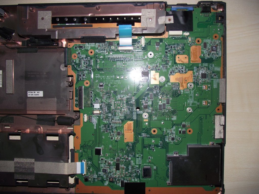

Adott egy Amilo Pro V3515 -ös laptop.Nem kapcsol be.Táp jó,csatlakozó is. Szétszedtem, de szemre nem látok hibát.Biztosítékok is jók. Felfigyeltem egy jelenségre, amikor nyomom a bekapcsoló gombot valami kattog(mint ha egy jelfogó akarna meghúzni),de hogy mi arra nem tudtam rájönni. Ha valakinek van ötlete mi lehet a baja, nagyon megköszönném. Üdv. Gyuri
Elsokent vegyel ki belole mindent, meg hdd-t is, ami csak nelkulozheto, pluszmemoriat is. A kepernyo hattervilagitasanak panelet is.
Aztan huzd le mindket hangszorot. Most is kattog? Ha igen, akkor valoszinuleg valami szakadas van, a tapok felszaladnak majd hirtelen letiltanak, miutan a pufferkondikat feltoltottek. Tenyleg az osszes biztositekot vegigmerted, hogy jok-e? Nem lehet valahol egy rejtett helyen meg egy?
Köszönöm válaszodat. Mindent levettem, csak az alaplap van ill. a gombsor, hogy próbáljam bekapcsolni.Továbbra is megvan a kattogás.A biztiket újra átnéztem, szerintem mindet megtaláltam, jók.

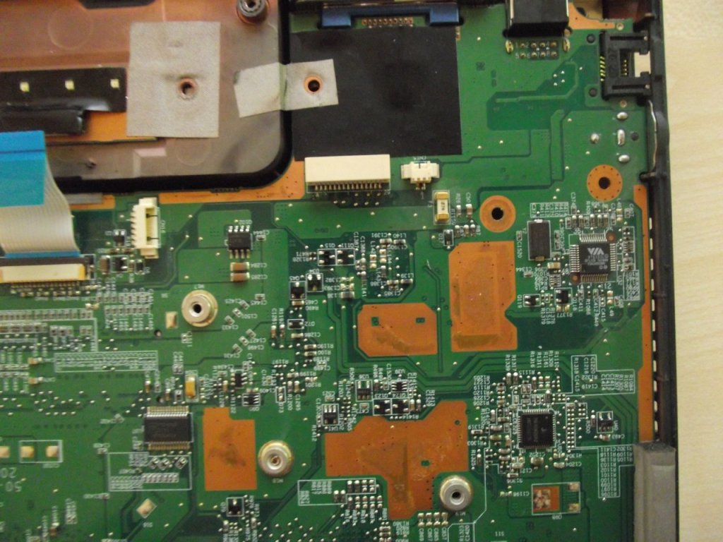

Kipróbáltam egy eredeti laptop táppal is, de ugyan az a helyzet. Megtaláltam a másik két biztosítékot is azokon meg van a feszültség, de viszont van 3 másfajta amelyeknek egyik lábán sincs fesz, de körülöttük mérek feszültséget.

OK, akkor ha mar kint van minden, meg is talalhatod a kattogas forrasat. En a tekercsek korul hallgatoznek.
Sajnos nem vagyok képes behatárolni a kattogó hangot adó alkatrészt, mindenhol egyformán hallom a hangot.(a panel nagyon vezeti a hangot)
Memória van benne? Vedd ki próbáld a nélkül.
Nincs, csak az integrált memória
És tegnap azt vettem észre, hogy ha az alaplap kinn van a házból akkor világít a bekapcs led, és a vinyó is felpörög, de ha beteszem akkor már nem akar! A venti továbbra sem akar elindulni. Gondolom ezt nem befolyásolja hogy benne van e a vinyó, meg a billentyűzet. (lehet valami érintkezési hiba? mert néha véletlen szerűen elindul ha mozgatom az alaplapot) Ara a gombelemre gondolsz? Nincs még egy volt sem. De ha a helyén, feszültség alatt mérem, akkor több kb. 2-3V
A gombelemet cseréld ki. Sajnos ez a kontakthiba forrasztási eredetű is lehet. Azt nehéz megjavítani otthon.

Szia! 90% BGA chip forrasztási hiba.. Meg kell melegíteni a chipet akkor talán jó lesz..
