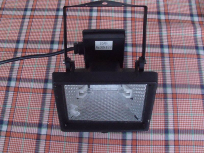

(#) zolika60 válasza Kari55 hozzászólására (») Feb 23, 2011 /
Levenni a helyéről nem szabad. Hiszen valószínűleg nincsenek eszközeid az újra golyózásra. Csak az segíthet, ha feltudod valamivel olvadás pont fölé melegíteni rövid időre az ónt, természetesen a csippel együtt. Nem UV, hanem infralámpa, vagy normál nagy teljesítményű izzó kell a hő a lényeg. Lassan kell kihűteni. többször ki be kapcsolni a lámpát. Ha visszaolvasol valahol le van írva, de most nincs időm megkeresni. A sütőben valóban nincs értelme maszkolni, de nem is ajánlottam azt a módszert. Bár van aki javított meg vele gépet. Erről is olvashatsz visszább. Először legyen biztos, hogy ez a hiba. beszerelt állapotban próbáld óvatosan nyomkodni a csipet, van-e változás. Cseréld ki az elemet is, nehogy az vigye tévútra a dolgot. Amikor nekem volt hasonló problémám, én profikra bíztam. A vizsgálatot és a forrasztást is. Most is arról a gépről írok. Nem volt olcsó, de megérte nekem. Lehet, hogy itthoni próbálkozással csak rontottam volna a helyzeten.

(#) patexati válasza Kari55 hozzászólására (») Feb 24, 2011 /
Szia! Maszkold ki az alaplapot alufóliával alul felül és a chipnél vágd ki,hogy az teljesen kint legyen majd helyezd egy darab bútorlapra vagy valami fára (ne fémen legyen) ,hogy vízszintben legyen és egy ilyen 150W-os lámpát tegyél rá a kimaszkolt alaplapra,hogy a fény a chipet érje legjobban majd kapcsold be! Menjen csak 20 percet majd ki be huzogatva kb 10 percig hűtsed vissza.. Jól maszkold ki a lapot több rétegben fóliával! Ne mozgasd fixen áljon ne nyúlj hozzá a művelet alatt! Nem baj ha kicsit büdös és kicsit füstölög! Ne legyen a lámpa nagyobb sem kisebb mint 150W csak ez jó így,hogy leírtam! Nekem 70%-a visszajön ezzel a módszerrel a hibás lapoknak van spéci meleglevegős állomásom de ez a módszer kíméletesebb jobb! Ne huzatos szellős helyen szobahőmérsékleten melegítsd!

(#) laszlokunstar válasza patexati hozzászólására (») Feb 24, 2011 /
"150W-os lámpát tegyél rá a kimaszkolt alaplapra,hogy a fény a chipet érje legjobban majd kapcsold be! " - milyen távolságra? Vagy közvetlen távtartó nélkül az alaplapra?
(#) patexati válasza laszlokunstar hozzászólására (») Feb 24, 2011 /
Rá kell tenni közvetlen.. Jól kimaszkolni nem mozgatni!!
Persze,hogy megolvad mi mellette van de majd visszahűl..Ez a cél egy "reflow" amitől újraforrad feszmentesedik az alaplap..
