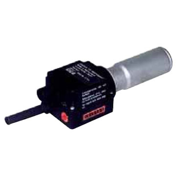

(#) lanti hozzászólása Márc 26, 2011 /
Üdv mindenkinek van pár leister hőlég fejem , 3000 es ha valaki tudá alkalmazni írjon!Bővebben: Link
