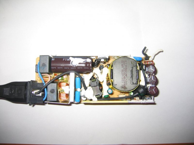

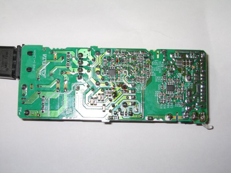

(#) collyka hozzászólása Ápr 7, 2011 /
Hi!
Segítségre lenne szükségem 1 acer laptop töltö javításához.
A hiba A toltön lévő led pulzál egy kicsit halványan.
A kimeneten 1.8 v mérhető.
Mivel nem nagyon foglalkoztam ilyen táp javításával szeretném segítségeteket kérni.
Feltettem 2 képet róla remélem segít.
Minden ötletet szivesen fogadok

(#) tom75 válasza collyka hozzászólására (») Ápr 9, 2011 /
ezt a hibajelenséget valami zárlat okozza keres rövidzárat a kimeneti oldalon.
Pl lehet egy kondi vagy tekercs szált el.
