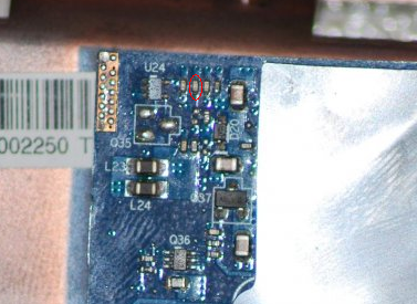

Fotógép most nincs a közelben, egyébként nem az alaplapon van a lid switch, hanem a bekapcsológomb és ledsoron lévő nyákon, erről találtam fotót az interneten.
Inverterről, szalagkábelről kellhet kép?
Találtam egy lengyel fórum topikot is az ügyben, hasonló jelenség, csak nála hiányzott az általam bekarikázott alkatrész, amire fekszik a mágnes.

Meg kellene nézned, egyszer ohm-osan kijelző nélkül az alábbi lábakat az lcd csatinál, 37-es láb. Elvileg ez az engedélyezés az inverter inditásához. Ha nem méred rövidzárnak akkor valszeg jó. Kijelzőt rátéve, szintén meg kellene nézni, hogy van e rajta fesz. Ha minden igaz 3V-nak kellene lenni rajta. Ha esetleg ez megvan, meg kellene nézned, a 38-as és a 40-es lábat. Elvileg ezek közösek. Ott kellene lenni 19V-nak. Vagy legalább is annyinak amennyi az hálózati adapter feszültsége. Ha nincs, a közelben kellene lenni 2 kis szürke tekercsnek, ezek kb 2,5 mm*1mm-esek. Első körben ennyi. Aztán folyt.

(#) Hercooles válasza lsilent hozzászólására (») Jan 25, 2012 /
kijelző nélkül be-ki kapcsolva se rövidzáras a 37-es. 38-40-esen ki-be kapcsolt állapotban is megvan a 19V. Bekapcsolt állapotban viszont nincs feszültség a 37-es lábon.
A 35-ös láb mi lenne? Véletlen megcsúszott a multiméter rövidre zárva a 35-37-est és felvillant a fénycső addig a pillantásig amíg érintkezett. :S 3.3V-ot ad le a 35-ös.

(#) lsilent válasza Hercooles hozzászólására (») Jan 25, 2012 /
Van rajta kép hf nélkül, a jumpert meglesem! Köszönöm az eddigieket.
Nincs mit. Az pozitív, hogy van kép. Akkor ha jumper is jó.(Bár valszeg az lesz), akkor bizony a kbc(keyboard controller) lesz a hunyó. Ha nem hiányzik, hogy a fedél lezárásnál lekapcsolja a fedelet, keresd meg az ic-t. Ez egy körbelábú IC. 128 lába van,(feltéve, hogy a tiéded is ezzel szerelték) (KB926QFD3). A 21-es láb adja az engedélyezést az inverternek. Vagy fölemeled ezt a lábat, vagy leveszed a jumpert, és a helyére teszel pl 1db 10k-s ellenállás úgy, hogy csak az lcd csati oldalon lévő paddel érintkezzen. Az ellenállás másik végét pedig 1 db vezetékkel átkötöd a csati 36-os lábára. Ha mindent jól mondtam, és te jól csináltad, akkor mindenki happy. Lesz hf. De innentől nem fogja a fedél lezárást érzékelni.

(#) Hercooles válasza lsilent hozzászólására (») Jan 26, 2012 /
A karikázott jumper (ami nem zárlatos) megy a 37-es lábhoz, tehát ezt szedjem ki és lényegében a 37-es lábat kössem össze a 36-os lábbal egy 10k-s ellenállással? 36-os láb egyébként mi lenne?
(#) lsilent válasza Hercooles hozzászólására (») Jan 26, 2012 /
nem látom túl jól a képen. De ha biztos vagy benne, hogy az a jumper, nincs megszakadva, és az van a kbc 21-es lába és a csati 37-es lába között, akkor igen. A 36-os láb egy stabil 3,3V ami csak is bekapcsolt állapotban van meg. Gyakorlatilag a 10k ellenállás lesz a felhúzó ellenállás. Az inverternek állandó engedélyezése lesz.
de nekem az kondinak tűnik, egy zajszűrő. Egyik fele a csati 37-es, a másik fele föld. Az még lehet rossz, bár akkor a csati lábát föld felé zárlatosnak kellene mérned. De azért összemérném a csatit és a kbc, vagy a kbc nézném meg, hogy valóban ott sincs e 3.3 a 21-esen.
Kicsit nagyobb felbontásba, hátha. Ez a csatlakozó túl oldalán van, az első a 39-es, a második a 37-es, a harmadik a 35-ös lábhoz tartozik.
A 37-es és a 21-es kbc láb között nem mérek rövidzárat fesz nélküli állapotban.
(#) Hercooles válasza Hercooles hozzászólására (») Jan 26, 2012 /
Hmm, tovább méricskélve valóban ellenállásnak tűnik, viszont akkor nem tudom hol a jumper.
igy egyértelműen kondi. A kbc-nél sincs 3,3 bekapcsolt állapotban? Ha nincs akkor próbáld ki csak simán összekötni a 2 lábat a csatin, a 36 és a 37-est. Tönkre nem fog menni nyugi.
Ami ott van mellette u24, annak a 2-es lába összesipol a csati 37-esével?
Az u24 kép alapján jobb alsó lába összesípol a 37-essel
3.3 V kijön a 21-es lábon
Az a gondom, hogy az nem a 2-es hanem a 4-es láb. Mivel az 1-es a bal fölső. Ez egy negáló áramkör. Ha a 4-es magas a 2-es alacsony, és forditva. esetleg a 21-es láb nem sipol össze a 4-essel? Amin az előbb a 3V mérted?
