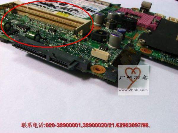

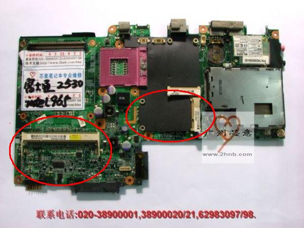

Akkor új gépet vegyek..? Éljen a piacgazdaság, soha többé notebookot nem veszek, ez spec a nejemé volt azért kapta mert kis helyet foglal a kégliben. Egyébként jó lett volna egy mezei asztali PC is csak ez ugye gy bútordarab, viszont nem ennyire körülményes és drága a javítása. Asztali gépből van itt 2 komplet terminal is, soha semmi bajom nem volt velük..(lekopogom) A hiba egyértelműen az akku csere után jött elő (vagy jó volt az időzítés..) És nem tudom ellenőrizni azokat (ledek villogásai, csipogás..stb) amiket leírtál mert 3 - 5 mp múlva leáll a gép, ideje sincs eljutni még a BIOS ig sem. Egyértelműen valami tápellátással kapcsolatos hiba lehet ez. Ami furcsa számomra..ma hoztam el a szervizből, szétszedtem és van pár modul hely ami üres. Lehet hogy kivettek ezek valamit a gépemből...? A wifi panel alatt van egy üres hely, és van egy DDR gyanús foglalat ami üres...pl. Most ezek gyárilag is üresek vajon (bővítésekre szánt modul helyek..) vagy volt ott valami csak kivették? Mivel nem áll fel a gép nem tudom kontrollálni hogy mit hiányol bootolás közben után.. Ránéznétek hátha valaki tudja mi lehetett ott..? Köszi
Az egyik a RAM helye (ahol kettő van egymás felett) a másik valószínű PCIe csatlakozó mini verziója. Lehetett ott bármi. A wifi az általában bővítőkártyán van, de nem biztos. Gyárilag hagynak némi bővítési lehetőséget a lapokon, meg variálják a memória mennyiségét. Mielőtt a képernyőn látod a BIOSt előtte az megnéz mindent és ellenőriz, ha nincs RAMja azt 3mpnél gyorsabban le kell, hogy reagálja. A képernyővel történik valami egyáltalán? Létezik alaplapra integrált RAM is, én is találtam, szóval megesik, hogy az integrált grafikusnak van saját RAMja.

A gépben 2 memória foglalat van, de gyakorlatilag egyben van. Általában az egyik kicsit beljebb. Jó lenne tudni, hogy hány MB memória volt/van a gépben és hány modul volt, mielőtt szájbavered. Ha úgy emlékszel, hogy Dual-Channel módban ment, akkor 2 modul lehetett benne. Ne legyen benn HDD ha mindenfélét csinálsz a géppel, az nem szükséges kimondottan a gép működéséhez.
A felső karikázott rész csak az egyik ram foglalat, a másik az alaplap ellentétes oldalán van, ugyanazon a helyen. Ha csak egy Ram modul van a gépben, azt a billentyűzet felőli helyre szokás rakni. Így az általad jelzett helyen nem, biztos, hogy volt ram. Üdv. Gabi

Egyértelműen látszik, hogy az egy dupla memória foglalat, és az alsó beljebb van. (Szerintem) 4 ram menne bele?
No várjunk...erről a képről beszélünk..? Mert a felső karikázott rész nem hiszem hogy a RAM helye lenne, én inkább az alsó karikára tippelnék. A felső karikázott részen felüli csatlakozóban ül a wifi kártya, az alsóban jelenleg semmi. A kép egyébként egy netről szedett kép, de mindjárt szétszedem és felrakom az eredeti noti fényképét is.
Bal alsó: Ramok helye, a középsőt wifinek saccolom.

fogalmam sincs, sosem szedtem még szét...ezek szerint lehet hogy a billentyűzet a felső oldalon alatt nincs is RAM és alulról kiszedték az összeset..?

Szerintem nincs több memória foglalat...
Van kettő, ami könnyen elérhető - ennyi, ilyen alacsony árkategóriában nincs több foglalat. A memória-csere kb pár perces művelet. Csúnya dolog lenne miatta kivenni az egész alaplapot. Pár kérdés: -Az eredeti és régi akksi meg van? Össze kéne hasonlítani őket, legalább címke szerint. -Az új akku honnan van? (Interneten nem találtam fényképet az alaplap túlsó feléről és nem dolgotom Fuji szervízben sem. )
Felhívtam őket, azt mondják a billentyűzet alatt van a RAM, nem volt benne több és kikérik maguknak a számonkérést...Nem tudok mit csinálni, hiszek nekik. Bár tény hogy a billentyűzet alatti RAM hoz atomjaira kell szétszedni a gépet. Lehet ezért van az alsó a RAM socket, ha bővíteni akarom akkor belerakom. Ha az eredetit cserélni kell Miért kéne ...elvileg..? Akkor az szívás... Ez talán életszerű..

Nem jól látod szerintem. Ez csak magasabb a szokásosnál, ezért tűnhet úgy. Rögzítő fül, ami a ramot oldalról fogja meg, is csak egy van. Ha dupla lenne az alsó füleknek kb. 1.5 cm-el kellene eltolva lennie a felsőtől.

Köszi akkor ez is kilőve, mert nem volt benne se BT se tuner és semmi egyéb...ezek szerint az a hely üres is volt. De én vagyok a hülye mert nem jutott eszembe szervizbe adás előtt szétkapni és lefényképezni. Akkor ezen már túl is ennénk.
