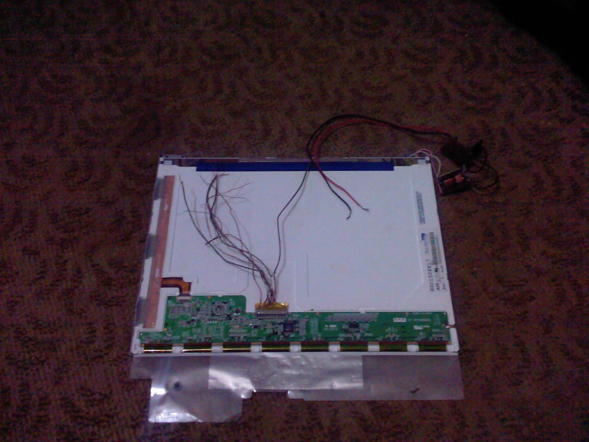

Hali mindenki!
Valaki tudna segíteni, hogy hogyan tudnám rákötni pc-re a mellékelt képen látható laptop kijelzőt? Valami kapcsirajzal is beérném.
A PC-re sehogy, csak LVDS kimenetes videokartyaval.
Ez egy XGA kijelzo, LVDS bemenettel. Adatlapjat mellekelem. Inkabb add el torott-laptoposoknak es vegyel egy regebbi LCD monitort.
