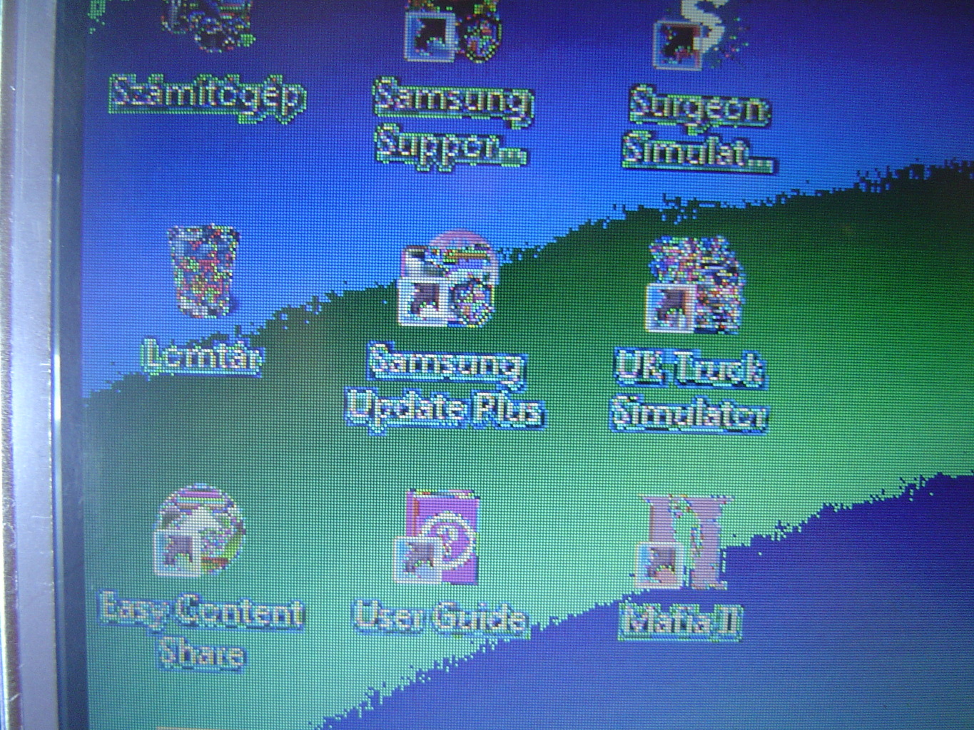

Sziasztok, Samsung NP 200B laptopomnak betört a kijelzője, a típusa LTN156AT19-803 rendeltem egyet, de helyettesítő típusnak LTN156AT19-001 kijelzőt kaptam. Ezzel a kijelzővel a színek eltorzulnak, a karakterek szinte olvashatatlanok. Találkozott valaki már ilyen hibával, be lehet állítani valahogy, vagy a kijelző jó és a laptop display drivere is elszállt?
A szinbontás menyiségével van a baj és azt be lehet valahol állitani de hogy hol azt most passzolom. Az biztos hogy kevés a szinbontás és azért van ez igy. Win7 alatt jobbclick az asztalon ott képernyöfelbontás, ott speciális beállitások és ott a monitor fül alján van a szinmélység. A hozzászólás módosítva: Jún 17, 2013
Az az érdekes, hogy amikor stanby teszem a gépet egy tizedmásodpercre látható a helyes színű kép...
Ezért gondolnám, hogy nem színmélység hiba, próbálgattam állítgatni, de nem használt... A hozzászólás módosítva: Jún 17, 2013
Na jó, de a BIOS-ban is ugyanilyen torzak a karakterek, ott még nem aktív a windowsos driver...
A háttér egyszínű vagy mintás (valami kép)?
Win7-es mintázat windows logoval... Paintet megnyitottam a színek nem stimmelnek a neveikkel. indigókék->téglavörös , barna->sárgászöld , sárgászöld-> barna világos türkiz -> sötétkék stb. A színmélység és a felbontás állítása semmilyen változást nem okoz, standby-ba menetel közben ugyanúgy bevillan a helyes szín.
Próbáltad megmozgatni a kijelző csatlakozóját hátha nem jól érintkezik esetleg nem kábeltöréses?
Ez egy iszonyú szoros 40 pólusú lapos csatlakozó, mozgatásra sajnos nem változik semmi, ez már a második kijelző, két helyről rendeltem meg , az elsőt visszaküldtem, most a második is ezt küldte 803-végű kijelző helyett, sajnos ezt már külföldről, nagy bukta lesz visszaküldenem...
És mind a két kijelző ugyanaz a képhibát produkálta?
A másik kijelző mitől tört be?
Beleesett az egér az asztalról, külsérelmi nyom nincs rajta, de egy csillag alakú repedés lett az alsó középtájékán, ami akkor látszik, ha megy a háttérvilágítás. Mind a kettő LTN156AT19-001 ezt a hibát produkálta. Az eredeti törött -803 kijelzővel nincs értékelhető kép, össze vissza villog.
És az alaplap felőli végét is próbáltad a kábelnak megmozgatni?
Azt még nem, az a része még nem volt szétszedve... be van fűzve a kábel vagy 8 műanyag fül közé, mivel nem esett le a laptop, hanem az egér esett rá nem tudom mitől mozdulhatott volna meg...
Mivel a bios képernyőnél is látszik a hiba ezért gyanakszom a kábel hibájára csatlakozás, szakadás. Esetleg egy bios default próba.
Megmozgattam, biost defaultra állítottam, semmi eredmény. Az üdvözöljük képernyő és a kijelentkezés után effektnél is jó a kép egy tized másodpercre.
