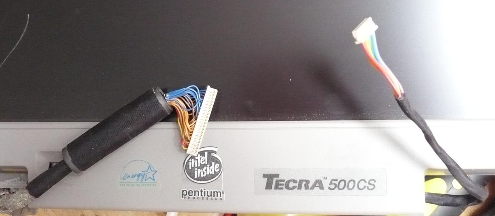

na méregettem kicsit...
az inverter felől mondom a lábakat: 1 - táp 2 - nincs bekötve, egyébként táp, az 1-el van rövidrezárva 3 - enable 4 - fényerő állítás (ha az 5-tel összeérintettem, akkor sötétebb lett a világítás) 5 - +3V-ot mértem rajta, mikor be volt kapcsolva az inverter 6 - kontraszt állítás (szintén 5-tel érintve változott a fényerő, de nem olyan mértékben) 7 - nincs bekötve 8 - -0.5V-ot mértem rajta 9 - test 10 - test ezek szerint nincs rajta ez a bizonyos -22V-os segédfesz, se az engedélyezés láb...
A fenyero allitas csak egy labon lehet.
A kontraszt valtozasat kep nelkul nem veszed eszre, csak ha legalabb kap tapfeszt/foldet a kijelzo resz is es akkor is csak szelsoseges esetben! Ha a kepernyo biztosan fekete-feher, akkor pedig negativ a segedfesz. Nem lehet, hogy elromlott ez a resze? Valamiert csak kiszuperaltak a cuccot, nem? A fenyeroallitas esetleg nem lehet, hogy ugy van megoldva, hogy onnan kijon 3 vezetek, ami a potira megy?
a cuccot azért szuperálták ki, mert megdöglött benne a hdd. ja meg mert pár éve a polcon állt
a töltőelektronika már miattam pukkant el (egy diódát kicserélek benne, és ismét működik a dolog, csak hát egy 486dx2 laptophoz már nincs kedvem)nem tudom mi hogyan van megoldva benne, egyelőre a tapasztaltakat írtam le... vagyis az 1-2 tuti táp, a 9-10 meg tuti test. viszont csak akkor indul be, ha kap a 3. lábon valami feszültséget. a többi lábat meg megsaccoltam azaz, ahol megmértem, ott azok az értékek voltak, amiket leírtam. a 4,6 lábakon pedig 0V-t mértem, így gondoltam kellene ráadni kis feszültséget. ha adtam rá valamekkorát, akkor azt vettem észre, hogy máshogy világított a kijelző. persze sokkal okosabb is lehetnék hozzá, de ez van szerény tudásommal és eszköztárammal ennyire futja
