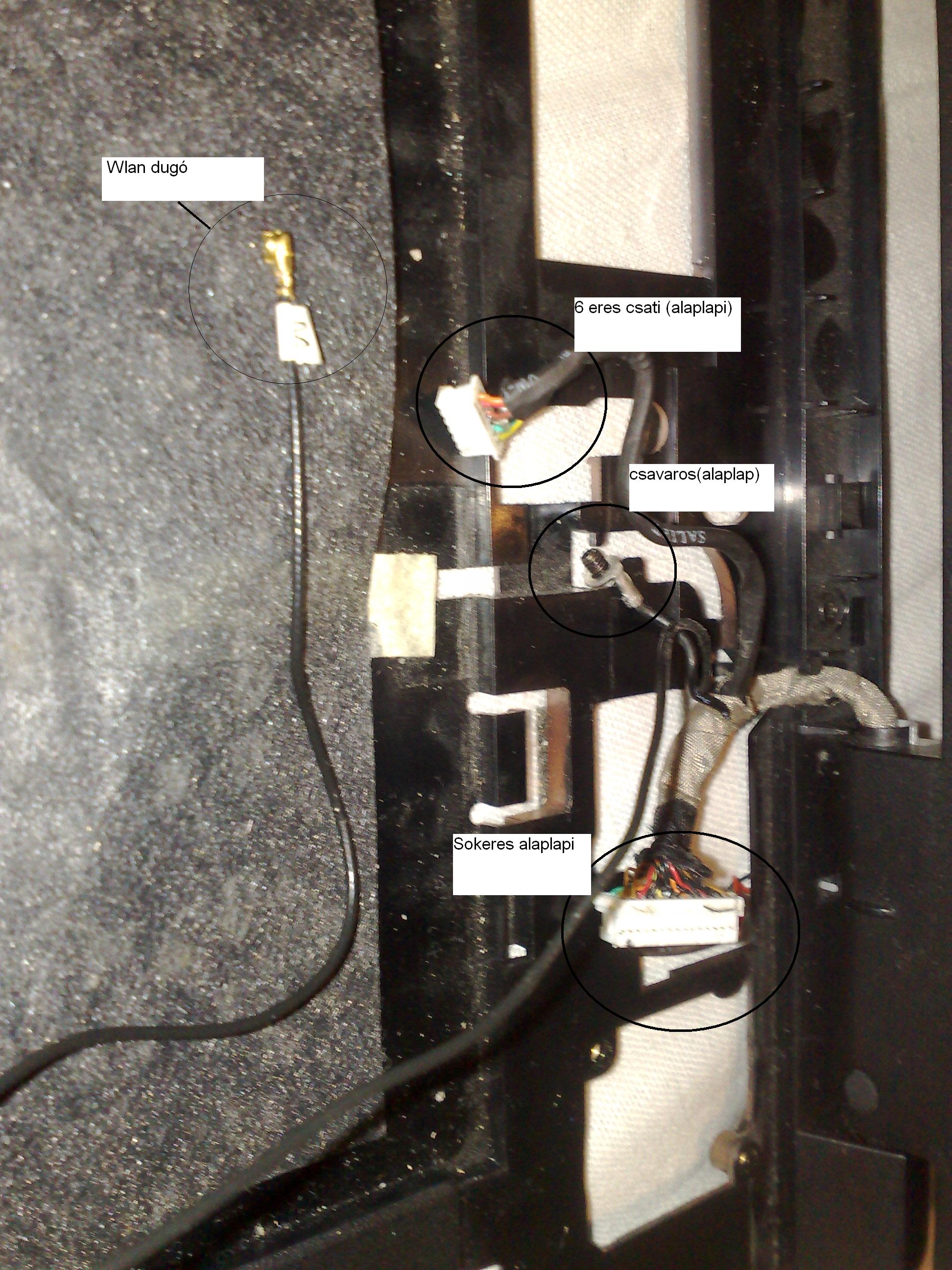

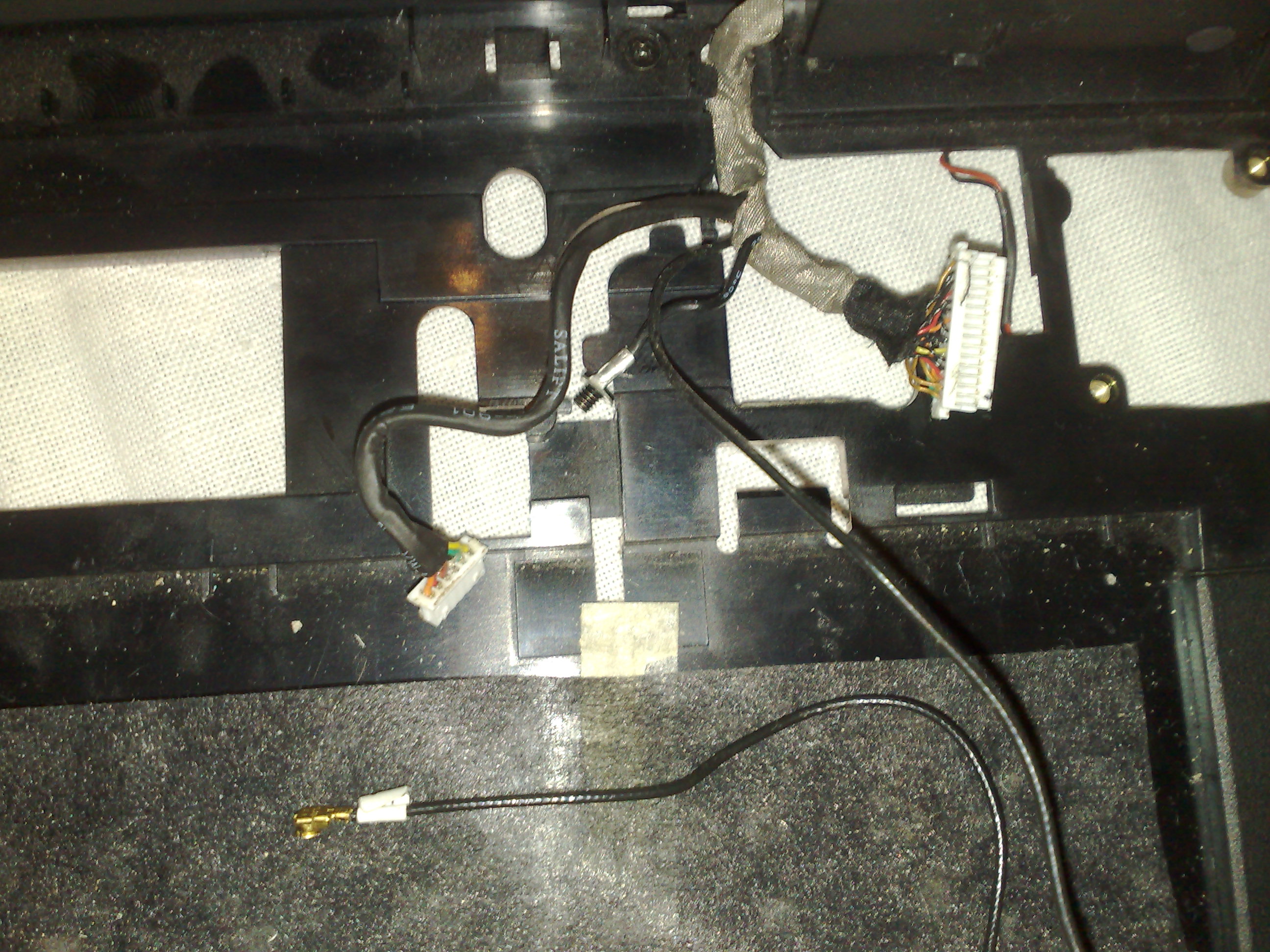

Nos, sikerült végre időt szánnom rá. Az emlékeim némileg megvicceltek. Nem egy négyeres csati van rajta, hanem egy 6 eres, egy nagyon sokeres, egy kisdugó, ami a wlan karira ment(szükségtelen), valamint egy csavaros fekete, nem tudom, hova. Itt a képe. //gyanítom, hogy a nagyonsoklábú izé, az a monitorkimenettel van összefüggésben. Nekünk meg ugye egy bemenetet kellene szerkesztenünk, így szerintem csak a 6 eresre kell valamit kitalálni//

A 6-eses az minden bizonnyal csak tápkábel. A sokeresen küldi a gép a videót és az információt a monitornak digitálisan (felbontás H-V, színmélység fényerő, kontraszt stb...) tehát neked is ugyanaz a problémád mint nekem hogy kell csinálni egy elektronikát ami átalakítja a videót digitális jellé és még ezen felül vezérli is a monitort. Nem könnyű eset, sajnos én még nem jutottam előbbre. Közbejött egy új műhely építése .Jelentkezek mihelyt van valami fejlemény.
