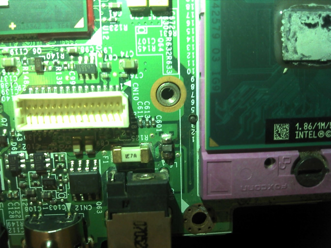

A következő problémában kérném a segítségeteket. Az egyik ismerősöm laptopja (Fujitsu Siemens Esprimo Mobile U9200) nem veszi fel a töltést. A hiba a következő: bedugott tápnál a töltőn lévő led pulzál. A gép nem jelzi a töltést és nem is lehet bekapcsolni. A töltő a szükséges feszültséget produkálja, a vezetékek épek, nem töröttek. A laptopot szétszedve a következő látvány fogadott (lásd a mellékelt képen). A sok por mellett a táp csatlakozó pozitív lábánál lévő alkatrész teljesen el volt kormolódva. Valószínűleg szikra okozhatta ![]() Méregettem a 4407-es MOSFET-et Skori weblapja alapján. Rossznak tűnik, igaz nem forrasztottam ki az alkatrészt (ez így akkor falsh?). Kérdésem az lenne, hogy merre keressem tovább a hibát? Előre is köszönöm a segítségeket. Üdv.:Ákos
