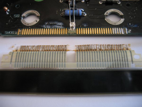

Egy problemara sajnos jo ideje nem tudok valaszt talalni, hatha tud itt valaki segiteni nekem.
Adva van egy LCD, aminek sajnos az ugynevett heat seal connector-ja levalt a nyak-rol. Ez a hsc egy vekony, hajlekony, vezeto csikokkal teletuzdelt foliaszeruseg. Nem tudjatok, hol lehetne ilyen "foliat" szerezni Magyarorszagon? Nem is fontos, hogy pont adott merettel rendelkezzen, csak legalabb talaljak mar valakit, aki arul ilyet. Elore is koszonom.
Huh!!!
Látszik, hogy volt már barkácsolva .Én ugy csinálnám, ha piszok sok időm lenne, hogy ha még van a fólián érintkező felület, ami sok helyütt már levált a kép szerint. Vezető festékkel telibe kenném a fóliát, majd szereznék piszok sok időt és egy nagyitó alatt vonalzó mentén kikapargatnám a lábakat. Ezután visszailleszteném a helyére és nyákot átfúrva, ha lehet két helyen lemezzel vagy tel kártyából levágott csíkkal lecsavaroznám leszoritanám a helyére. Esetleg ha nem akarsz ilyen brutális lenni, akkor tehetsz a nyák és a fólia közé vezető gumit, amit az LCD-k nél szoknak használni, biztos tudod milyen. Ha ez sem válik be, akkor elszúrtál piszok sok időt és marad valami cég ahol ezt megcsinálják illetve fóliavásárlás, ami nekem is van de sajna nem ilyen széles, esetleg kettőt összerakni. De ez is már barkácsolás. üdv
Egyszer mar volt barkacsolva: akkor visszavagtam egy sraccal a folia veget es a maradek 2-3 mm-t sikerult felragasztani, de ez is elengedte magat par honap utan
![]() Sajnos a felsofoku kepzes alatt semmi gyakorlatot nem tanultunk ilyen temakorben, ezert meg kell kerdeznem, hogy az emlegetett vezeto festeket es vezeto gumit honnan tudnek szerezni? Tenyleg van foliad? Hat ez rohadt jo Otthon megnezem a meretet.Problema 2: a folia kornyezeteben konnyen lehet 60-70 fok is (napon auto belseje), emiatt lehet, hogy megint elengedne magat. Permamens megoldasnak arra gondoltam, hogy esetleg ezt a foliat osszekotom "valahogy" rendes rezdrottal, aztan a drotot raforrasztom a nyakra. Van ebben szerinted valami racio vagy baromsag? Ha jonak tunik, akkor vajh hogy lehetne osszekotni a drottal a foliat?

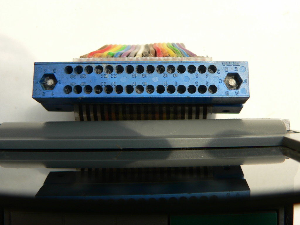

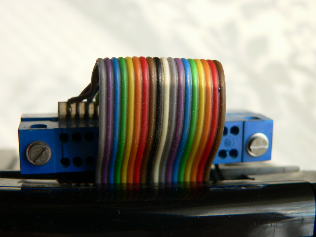

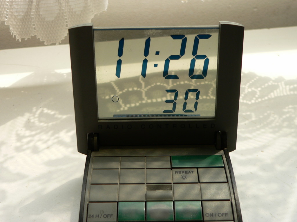

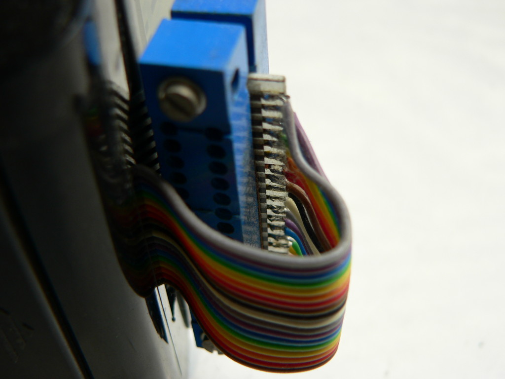

Úgy 10évvel ezelőtt nekem is akadt hasonló problémám. Az első képen látható óra kijelzője elvileg dönthető bizonyos szögállásig a jobb láthatóság érdekében. A gyakorlatban a fólia leválr a panelról. Visszarakni.rögziteni nem tudtam,igyhát a képeken látható módon kötöttem össze. gyártottam egy panelt.erre szalagkábellal hoztam ki az órapanel csatlakozó pontjait,majd "zebra" (vezető gumi,az órások használják) közbeiktatásával csatlakoztam a kijelző fóliájához. Összeszoritáshoz egy sokpólusú csatlakozóházat használtam,a merevsége miatt. Kicsit barkács,de működik azóta is.

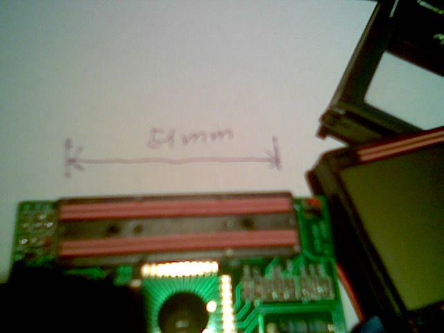

Bolti lelőhelyet nem tudok mondani. Régi "hétzenés" lcd kijelzős kvarcórából lehet bontani,vagy órást kell megkörnyékezni ez ügyben. A képen egy ilyen bontott gumi látható ezekből kell összerakni a megfelelő hosszúságú darabot. Az összeszoritáshoz merev tartó kell,mert a közepe meghajolhat a panelnak és nem fog érintkezni. A fekete csikok a vezető részek,a világosak szigetelnek.

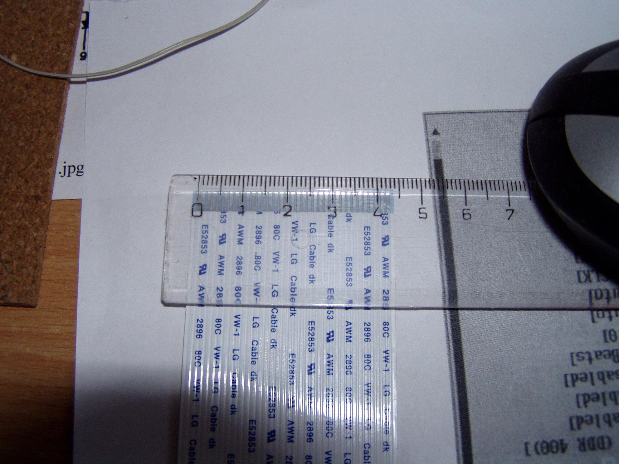

Majd elfelejtettem, ilyen fóliavezetékem van, vagy minek is nevezzem.
udv neked ez kell!!!DT9205A ez egy bolhapiacon kapható multiméter a gumi érintkezöje 4db. 3*3mm es hasáb 51mm hossú +a csavarozható folia kábel ami ezen a szélességen 20 csatlakozási pontal rendelketikés kb:5cm . ha kell 1ft+postáért a tied.
