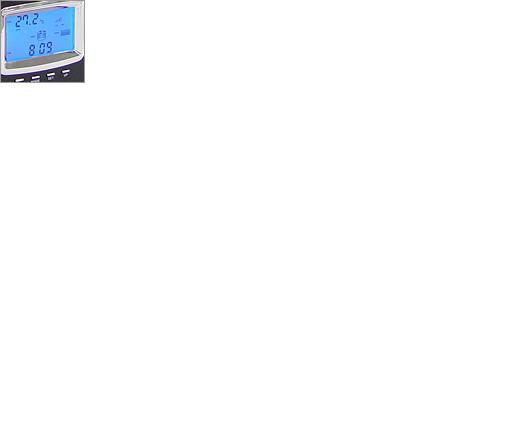

szétszedés nélkül ki lehet deriteni?
felraktam a kijelző képét ebből talán kiderül!?
Ha teszel a háttérvilágítással párhuzamosan egy elektrolitkondenzátort (figyelj a pálusokra) esetleg egy 1N4148-as egyenirányító diódát sorosan a + pólusra akkor kellene mennie rendesen.
